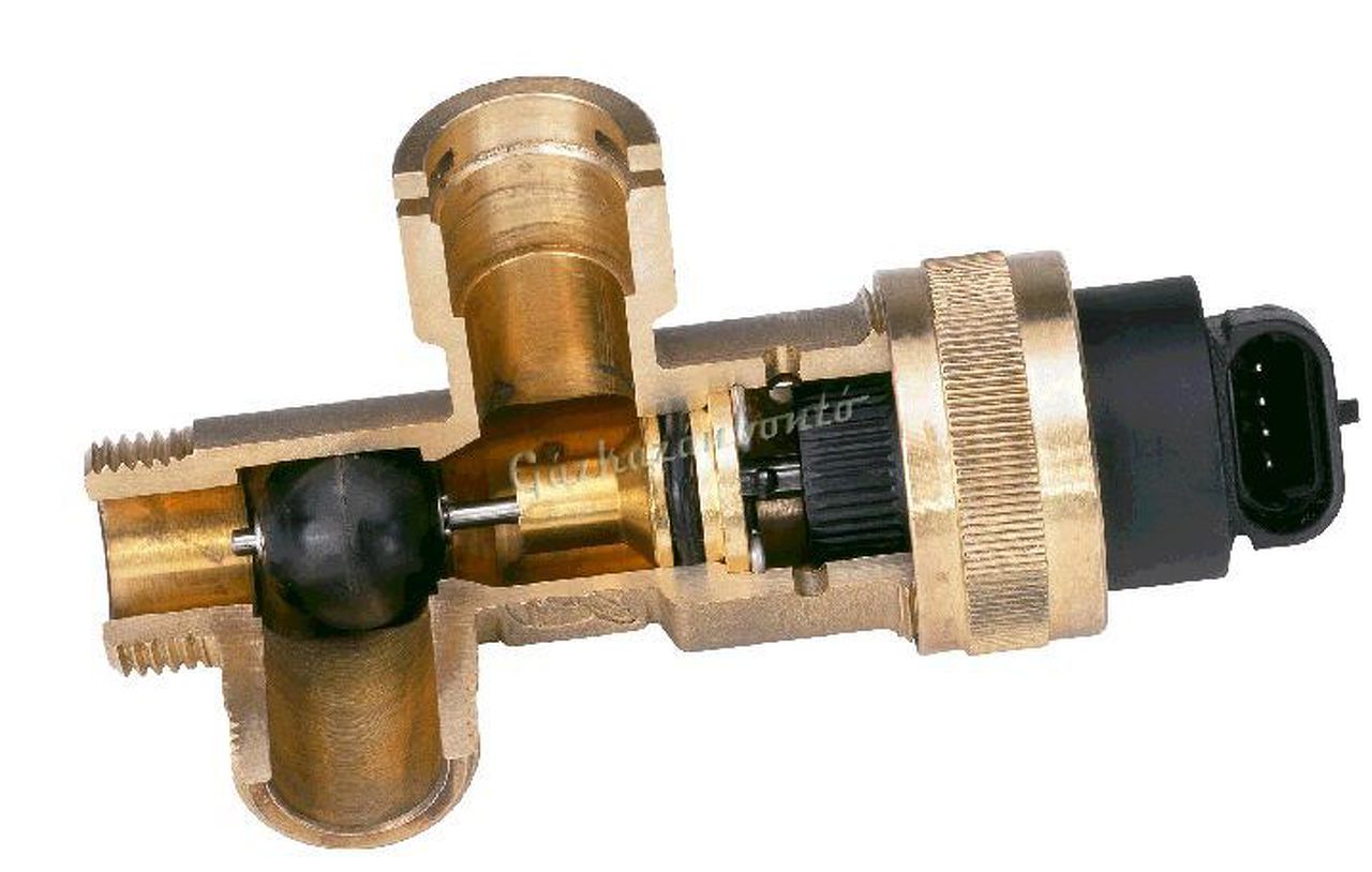

(#) iszlavik hozzászólása Dec 23, 2015 / 1
a tapasztalataimat szeretném megosztani Vaillant váltószelep problémával kapcsolatban.
Vaillant VUW 240 kombi kazánom van.
Majd egy éve rendetlenkedett a váltószelep és kb. két hónapja döntöttem úgy, hogy vagy csinálok valamit saját magam vagy kihívom a Vaillant szervizt.
A jelenség megegyezik authorvision által leírtakkal:
http://www.hobbielektronika.hu/forum/topic_post_825163.html
Fűtés rendben, amikor melegvízre kellene átkapcsolnia a kazánnak, akkor az egyre gyakrabban nem sikerült. A kazán újraindítása egy ideig megoldotta a dolgot, de a végén már egyáltalán nem volt használati melegvíz.
Sokat olvastam ezt a fórumot és először megpróbálkoztam azzal, hogy kiszereltem a váltószelepet, megtisztítottam a fekete iszaptól. A tengelyt is bekentem szilikonzsírral.
Visszaszereltem az egészet. Az elején jól működött, de aztán pár nap alatt ismét előjött a probléma.
Ismét kiszereltem a szelepet.
A váltószelep ennél a típusnál a házból áll (3 cső csatlakozása), a gumi szelepgolyóból, melyet egy elektromotor mozgat egy tengelyen.
mugab azt javasolta, hogy ki kell szedni a golyót és mindent megtisztítani, hogy az könnyen mozogjon a házban:
http://www.hobbielektronika.hu/forum/topic_post_837613.html
Sajnos nekem ezt nem sikerült megtenni. Próbáltam kiszedni a tengelytartó tömbszelencét, de az azt rögzítő acél rugó is már csak deformálódva jött ki, a tömbszelence meg sehogy, úgyhogy ezzel felhagytam.
Ami viszont érdekes volt, hogy a hozzászóló azt írta, hogy a golyónak könnyen kell járnia a házban. Hát az enyém nem járt könnyen. Hiába tisztítottam ki a házat és kentem a tengelyt, kézzel alig bírtam átnyomni a golyót a másik állásba.
Ekkor gondoltam arra, hogy maga a golyó jár túl szorosan a házban és nem a tengellyel van probléma.
Az egyetlen lehetséges megoldás az maradt, hogy le kell szednem a golyó kerületéből valamennyit, hogy szabadabban járjon.
Ha nem sikerül és elbarmolom az egészet, akkor marad a Vaillant szerviz 50e Ft-ért, ahogy említettétek.
Ekkor már édesapám is beszállt a munkába.
Ami miatt ezt meg mertük lépni az a szelep metszeti ábrája, amire ráakadtam az Interneten (ld. mellékelt kép) Az ábrán balról jobbra haladva látható a váltószelep háza a 3 csatlakozással, a szelepgolyó a tengelyen, a tengelytartó tömbszelence, a tömbszelencét rögzítő acél rugó, a motor tengelye, a motort leszorító réz gyűrű és az elektromotor.
Jól látható, hogy a gumigolyó nem az átmérőjével zár, hanem attól jobbra és balra eső kisebb részével. A golyó valószínűleg az átmérője miatt szorulhat a henger alakú házban.
Az átmérőből elvileg le lehet szedni valamennyit, az nem befolyásolhatja a szelepgolyó záró funkcióját.
Mivel a golyót nem tudtuk kiszedni, fogtunk egy mini fúrót, arra egy kis csiszolókövet erősítve, a kép alja felé néző nyíláson benyúlva lecsiszoltunk egy kicsit a golyóból. Csavarhúzóval odébb forgattuk pár millimétert a golyót és újra csiszoltunk. Így végigmentünk a golyó teljes kerületén.
A végén már könnyebben kezdett mozogni a golyó, de el tudtunk képzelni könnyebb járást is, ezért végigmentünk rajta még egyszer (vagy ez vagy a Vaillant 50 ezerért...).
Ezután már jóval könnyebben lehetett kézzel ki-be tologatni a szelepet.
Kb. két hónapja működik így a cirkó. Azóta nem tapasztaltam a melegvíz hiányát sem más működési hibát.
Csak akkor javaslom a megoldást, ha végleg lemondott valaki a váltószelepről.
Köszönöm a hozzászólásokat, nagy segítséget jelentettek nekem,
István
UI.: A motor tengelye, amit be kell akasztani a váltószelep tengelyébe (amin a gumigolyó van) ki tud esni a motorból, ha erősen megrántja az ember. Először ezt hittem, hogy kiszakítottam a tengelyt. Ez nem így van szerencsére. Ilyen a konstrukció, nagyobb erőhatásra kijön a tengely. Vissza kell csavarozni és nem lesz semmi baja.

(#) zoszka válasza iszlavik hozzászólására (») Dec 23, 2015 /
Ha az orsós tengelyt ki tudtad kézzel húzni, az nemsokára motor csere, ugyanis azt csak akkor tudod így kihúzni, ha a motorban a hüvely meg van kopva.
(#) granpa válasza Wind-Storm hozzászólására (») Dec 23, 2015 /
Nem a tartályt kell megzsírozni, hanem a mozgató mechanikát (csavarorsó). Elég lehet, ha néhányszor megtekergeted, hogy fellazuljon az antik zsír.
(#) zsmoni1124 válasza Jeges1 hozzászólására (») Dec 23, 2015 /
Szia köszönöm a tanácsokat de kitakarítottuk a hőcserélőt és a lemezeket és azóta szerencsére minden rendben működik. Megy a fűtés rendesen és meleg víz is. Nem tiltott le azóta. Remélem így is marad.
Kellemes ünnepeket kívánok
(#) Wind-Storm válasza granpa hozzászólására (») Dec 24, 2015 /
Nyugi, most már teljes a zavar a zsírozással kapcsolatban.
(#) iszlavik válasza zoszka hozzászólására (») Dec 24, 2015 /
Ez akkor volt, amikor az elején teljesen be volt ragadva a váltószelep és próbáltam a motort kézzel mozgatva (jó nagy erő kellett hozzá) megjáratni a váltószelepet. Elég kevés sikerrel...
Amikor visszacsavartam kiesés után a motorba tengelyt, akkor elég stabilan állt viszont benne. Nem kotyogott
Akkor is kuka lesz szerinted?
Mert akkor lassan nézhetek motor után...
Ez a hiba is gyakori?
(#) zoszka válasza iszlavik hozzászólására (») Dec 24, 2015 /
A lényeg, hogy nem tud kicsúszni a tengely, hacsak nincs megkopva, vagy eltörve az orsó, ami viszont műanyag.
Ha szorul a szelep gyakran töri a motort. Úgy is le lehet írni, hogy egy műanyag anyát teker egy fém csavarra. Az erőviszonyok nem azonosak.
