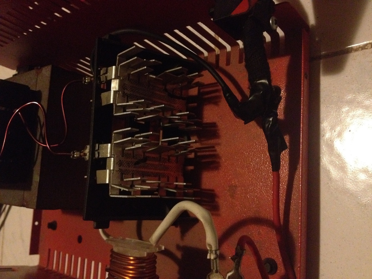

(#) tanker01 hozzászólása Jan 11, 2016 /
Sziasztok!Segiséget kérnék aksitöltő probléma ügyben, Van egy Absaar 11 amperor aksitöltőm mely megadta magát. Félig megoldottam a problémát,rájöttem hogy a hőkioldója ment tönkre, ezt sikerült megoldanom de most csak 5.8 voltáramot tud tölteni. Mi lehet a gond?
(#) nagysasy válasza tanker01 hozzászólására (») Jan 11, 2016 /
Egy fotó segíthetne.
(#) tanker01 válasza nagysasy hozzászólására (») Jan 11, 2016 /
üdv! égésnyomok nincsenek benne. a trafó után még meg van a 12volt váltóáram.
Graetz híd vagy diódák vannak benne?
3db dióda

(#) tanker01 válasza sunside hozzászólására (») Jan 11, 2016 /
négy dióda van benne.
(#) sunside válasza tanker01 hozzászólására (») Jan 11, 2016 /
Hibakeresés folyamata:
primer fesz. OK?
Szekunder fesz. OK?
Greatz diódák egyenként megmérve OK?
Utána műszer, kábelezés folytonosság OK?
Ha minden rendben, akkor mennie kell.
A hozzászólás módosítva: Jan 11, 2016
(#) kila válasza tanker01 hozzászólására (») Jan 11, 2016 /
Mérj diódát!
(#) tanker01 válasza kila hozzászólására (») Jan 11, 2016 /
Szia! Ok! Mit mérjek rajta? Milyen értéket kell kapnom ha jók?
Műszert diódamérés módba, egyik irányban szakadás a másik irányban 0,6-0,7 Volt körül kell lennie a jónak.
