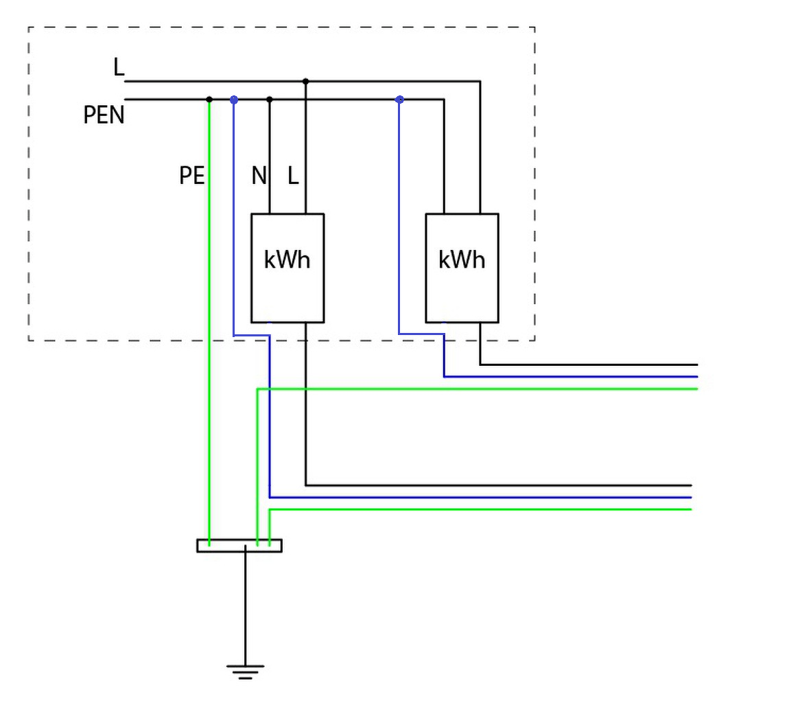

Igen látjuk, hogy nem érted, mivel mindkét rajzodból hiányzik a szolgáltató része a bejövő vezeték. Csak a mérőhelyeket rajzoltad be és ami utána van.
Rajzold le magadnak a helyeset, utána meg fogod érteni. Amit én küldtem rajzot és fotót valamint Bakman is , azon látszik a bejövő oldal is . Szerintem a fotón jól látszik mi van a leplombált óra előtti részen, amit átvesz a szolgáltató .

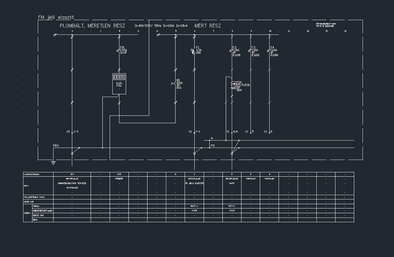

Mint írtam, a PEN 4 vezetős esetben nem megy át az órán, hanem az óra kap egy nulla szálat a PEN földelési pontból, ez kell a feszültségtekercséhez. Az áram mérése persze a fázisvezetőkön történik. A PEN a földelési ponttól megy a mért részbe át. A PE és/vagy PEN vezetőt óra után bármikor földelhetem.
Áramlopást nem követek el, ha az E-on nullája gyengélkedi az az ő felelőssége mivel a méretlen részen történik, ugyan ez az eset amikor az órája meghibásodik, akkor sem én lopom az áramot hanem bejelentési kötelességem van, hogy nem működik.
Az alábbi csatolt file-ban egy E-on által elfogadott, jóváhagyott a mérési terv részlete látható, amit 2014-ben kiviteleztek Komlón. Műszaki ellenőr, felelős műszaki vezető, ÉV mérős jóváhagyta, elfogadta.

Már megbocsáss - de a rajzon az van amit írtam. A méretlen plombált részen ott a földelőszonda. A PEN vezető folyamatosan halad ki a méretlen részről. Azt mondjuk külön csodálom, hogy a nullázás nem mért területen van - mert nem szokás kívül rakni. Persze a szolgáltatónak mindent lehet. Hozzá kell tegyem - érdekelne a konkrét kivitelezésnél - milyen színű vezetővel vitték tovább a PEN-t? Mert ha a földelőszondától folyamatos, akkor zöldsárgának kellene lennie - az meg kicsit érdekes, mert a szabványosságot erősen üti, ha a méretlen alól nem jön ki kék. Azaz ez a megoldás is legalább olyan rossz, mintha csak kék jön ki. Ugyanis egyértelműen a kék csak nulla lehet. A zöldsárga pedig csak védővezető. Namármost, ha a zöldsárgán üzemi áram folyik, az megint nem szabványos. Márpedig ha PEN vezető - kell, hogy üzemi áram follyon rajta.

A rajzból csináltam jobb felbontásút. A méretlen részből mivel PEN jön ki ezért ez z/s a 1-es leágazásban a főelosztóhoz menő kábel 4x120 NAYY-J azaz 3 fázisvezető és –J z/s ér. A PEN szétválasztása a főelosztóban történt ahol ezt a pontot helyileg földelték. Nem tudok olyan szabványról amit megsértenék azzal, hogy kék nem jön ki a méretlen részből.

Szerintem a Bakman által feltett rajzon is egyértelműen látszik, hogy a földelőszonda csatlakozása nincs leplombálva.
A plombált terület az, amelyik szaggatott vonallal van körberajzolva, az a szolgáltatóé. Abból méretlen N ( kék) nem jön ki, csak PE ( zöld-sárga ).
A földelő szondát így ki lehet alakítani , erről a fogyasztói elosztószekrénybe elvezetni.
A PEN szétválasztás és a földelőszonda közötti vezetékszakaszt köti be a szolgáltató megbízott szerelője , akár egy időszakos kért felülvizsgálat alkalmával.

(#) gyuszo válasza habazutty hozzászólására (») Júl 21, 2016 /
Az már nem PEN-sín hanem csak PE.-ami a földelőszondánál van. Ezért helyes megoldás.
A módosított rajz már nem jó. Az eredeti volt a jó.
Az órába bemegy a N és nem megy sehova ? Szerinted ez helyes ?
