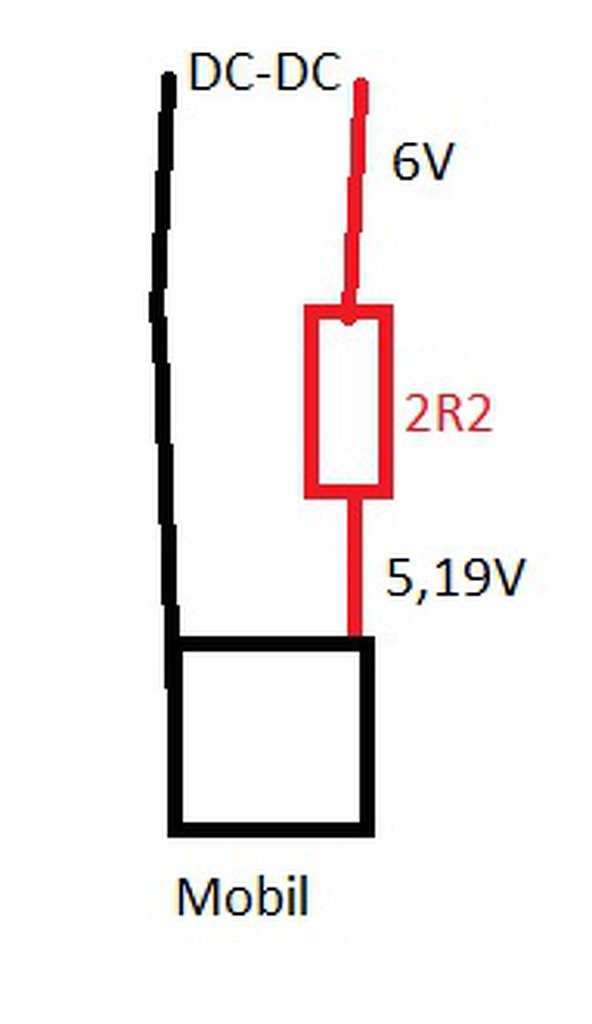

Robika kérdését olvasva eszembe jutott, hogy én is akartam már egy ilyet összerakni a kocsiba, de valahogy elmaradt (mostanáig). Előkotortam a fiók melyéről egy gyári autós Nokia töltőt, amire ez van ráírva: 5,7V/890mA lemértem valójában 6V van a kimenetén. A telefon töltőjén 5,1V 700mA van feltüntetve, ennek a kimenetén 5,17V mérhető. Gondol okozhat a 6V feszültség a telefon akkujának, vagy mehet rá így ahogy van? Nem találtam, de ha van erre topik akkor szívesen átmennék oda.
Tegyél egy 10 OHM 5W ellenállást az autós töltő kimenetére, mérd meg a feszültséget rajta.
Ha annyit esik, hogy közelebb lesz a 5.17v -hoz mint az 5.5V hoz, akkor szerintem mehet rá...

Kipróbáltam, 6,8R 5W 4,33V ra esett a feszültség, változtatok az értéken, hogy 5,1/5,5 között legyen terhelve.

2R2 5W így terhelve 5,19V
![]() Már csak a telefonnal kellene elhitetni, hogy az eredeti töltőjén van...
Az a baj ezzel, hogy így egyfolytában 2.35A -el terheled a töltőt, forrósodni fog, ki fog purcanni...
Csak azért írtam ezt, hogy próbáld ki kb 300mA terhelésen mennyi a feszültség, ha 20 ohmotteszel rá, kb 300 mA áram fog folyni, ha így jó a feszültség tudod tölteni a telefont. Megméred hány mA vesz fel a teló töltés közben, és ha 300mAt vagy többet, akkor ellenállás nélkül is mehet a telefonra a töltő...
Szerintem teljesen felesleges oda ellenállás - csak bonyolítja az életet.
Nem rövidre van zárva a kimenet, hanem sorosan mint egy sönt. Szerintem ha terhelésnek raktam volna rá akkor rögtön az örök vadászmezökre menne.
![]() Mind egy is ellenállással vagy anélkül tölt vele is meg nélküle is, bár így nyugodtabb vagyok, hogy nem kap sokat a telefon kár lenne érte... Át kell térni a D+ D- lábakra: Bővebben: Link Csak nem találok a neten semmi olyat, hogy hogy kellene engedélyezni a normál töltést

Csak addig, míg megméri mennyit esik a feszültség terhelés hatására... Ha esik annyit, hogy közelít az 5.2V -hoz, akkor le kell venni az ellenállást, és mehet a telefonra... Ha nem esik annyit, eldöntheti hogy bevállalja e, vagy nem... Nem arról van szó, hogy 6V -ról nem menne, de gondoljunk bele, 5V és 6V közt 1V van, persze ez nagyon kicsi, de ha kicsit matekozunk, kijön az, hogy közel 20% túlfeszültség lesz... Szóval nem állítom, hogy nem fog működni, de az élettartamra biztos hogy nem jó hatással lesz... Nem gond egy 10EFt -os elefonnál amit ha gajjraver, legfeljebb kicseréli de ki használ manapság ilyen olcsó készüléket...
A sönt párhuzamosan van. Ami sorosan, az soros.

Az a soros ellenállás semmit sem ér, ha kevés áram folyik, nem esik rajta feszültség, és megkapja a telefon a 6V-ot. Miért nem inkább valami lowdrop feszültség stabilizátort raksz a 6V-ra, vagy soros diódákat, esetleg átalakítod a feszültségforrásod kimenetét, hogy ne 6V-ot, hanem 5V-ot állítson elő?
Amúgy valóban ennyi, ha mindenképp akar tenni valamit a kimenetre, egy soros dióda kell ami bírja a töltési áramot. A diódán lesz 0.7V a telefonon meg 5.3V arról meg működnie kell...

Inkább két diódát raknék (1n4001 és valami schottky 0,7+0,3=1V) . De kicserélni két ellenállást lenne a legjobb ötlet.

Milyen igazad van a soros dióda még kevesebb helyet is foglal.

Jó lesz az az 1-2 sorba kötött dióda, mivel a kimenetnél van egy zener gondolom 6V
De arra rá van öntve valami trutyi, így elég macerás lenne kioperálni, és cserélni egy 5V-os tipusra, szóval egyszerűen kap pár SMD diódát és le van tudva ez a rész. A hozzászólás módosítva: Jan 3, 2016
