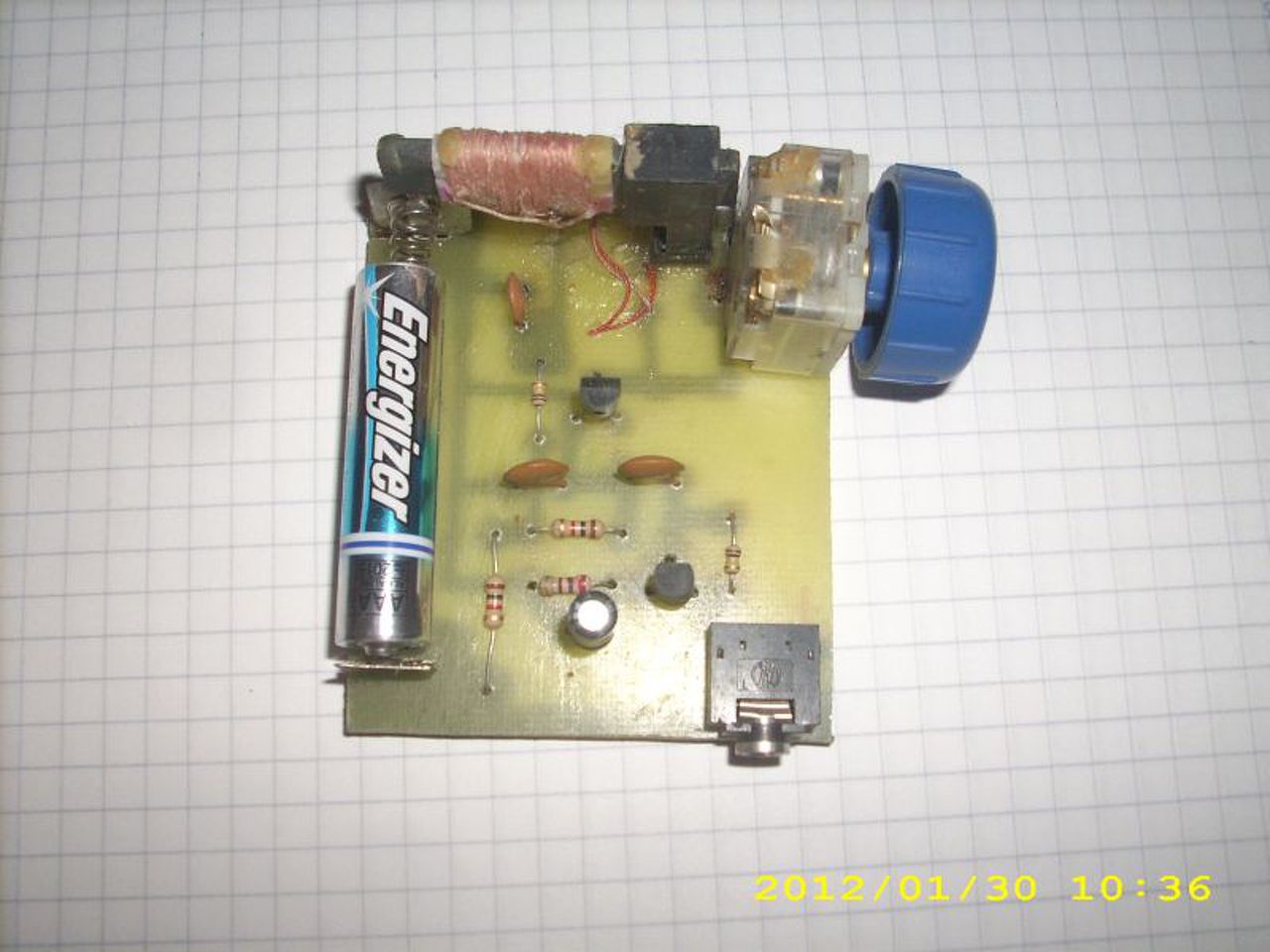

Nem akarom modositani a radiot,hanem epitek egy proba erositot szilicium tranzisztorokkal es kiprobalom hogy szol 3 volton,ha most othon volnak Csikszeredaban tudnak olyan IC-t rendelni egy roman online uzletbol 65 baniert ami 40 forintnak felel meg,itt Magyarorszagon meregdraga az az IC,4 db kistranzisztort azt is 40 forintert meg lehet venni es elkokat meg ellenalasokar jo parszor meg a kukaban is lehet talalni .Aki nem hiszi ,hogy mekkora a kulomseg a roman es a magyar arak kozott itt van (nem tudom miert)Bővebben: Link
Volt egy kis japan radiom ami egyetlen ceruzaval mukodott es sziliciumok voltak benne,igaz,hogy volt 2 trafoja is.

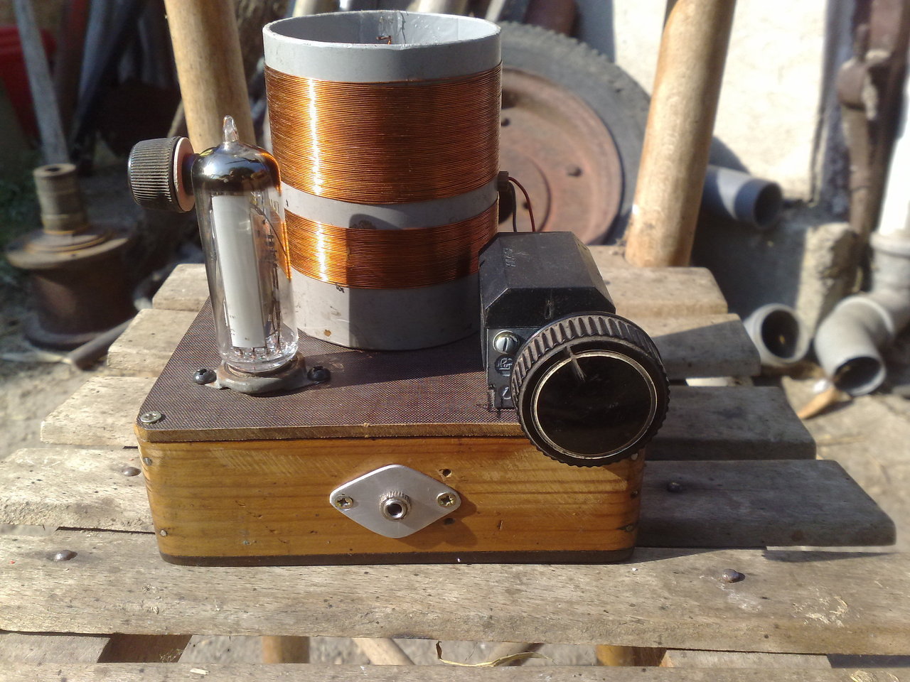

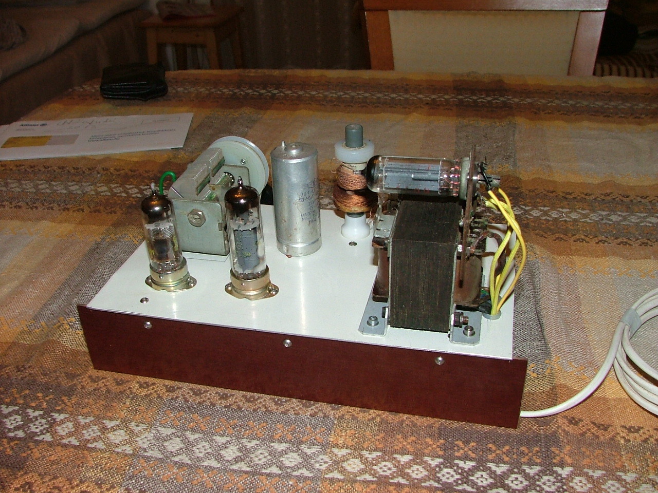

Már leiratkoztam a topic figyeléséről. Többet szóban nem is fűznék hozzá, nem érdemes. Ellenben összegyűjtöttem pár képet milyen volt régebben a téma.
Off. ötkarakter

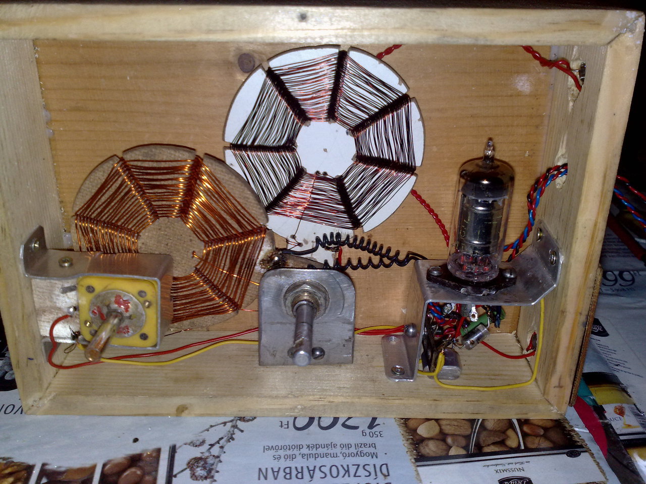

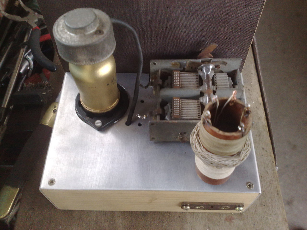

Nemsoká teszek fel újabb épült rádiót,csak lassan haladok vele.
Szépek ezek a rádiók. Tehetnél fel rajzokat is róluk. A szünetben belekezdek egy audionba.
(Sajnos minden könyvben vannak unalmas oldalak, de attól még érdemes végig olvasni a könyvet.)

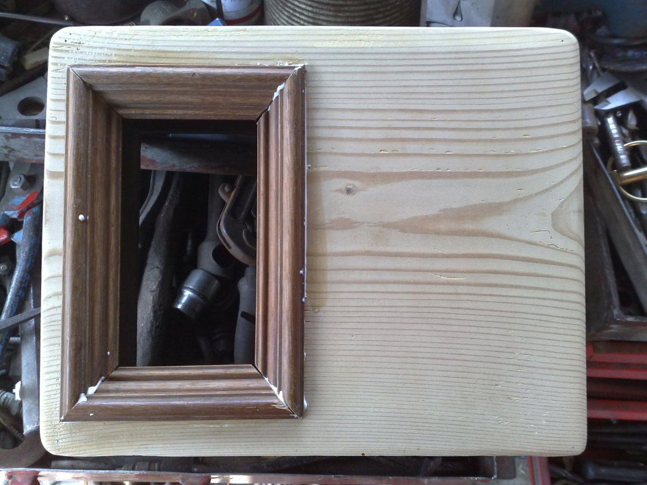

Szepek a radiok,kulonosen a dobozok,sajnos nekem nincsenek olyan asztalos szerszamaim amivel ilyen szep dobozokat tudnak kesziteni

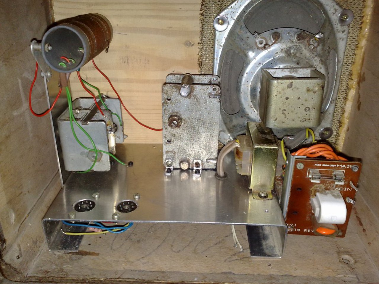

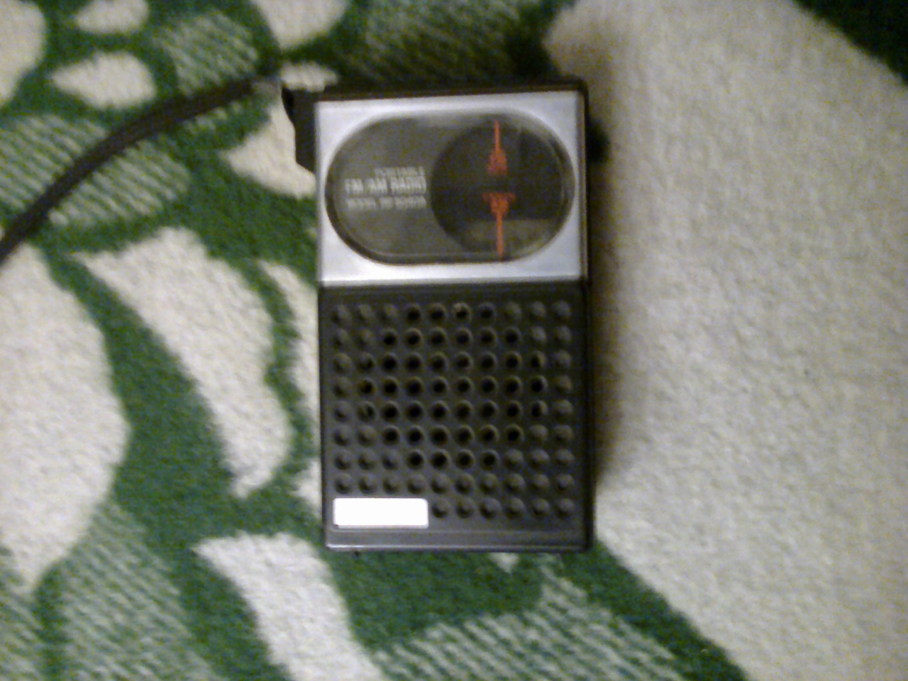

Nekem csak ilyen hibas radioim vannak aminek a dobozat es alkatreszeit fel tudom hasznalni,peldaul ez egy kis taskaradio,hibas,javittani pedik nem erdemes mert csak AM,fel lehet hasznalni benne a HF erositot,a hangszorot es meg van a skala mechanika is,igy csak az RF reszet kell megepiteni
Nem szuper...egyenes....De a doboza tenyleg szuper

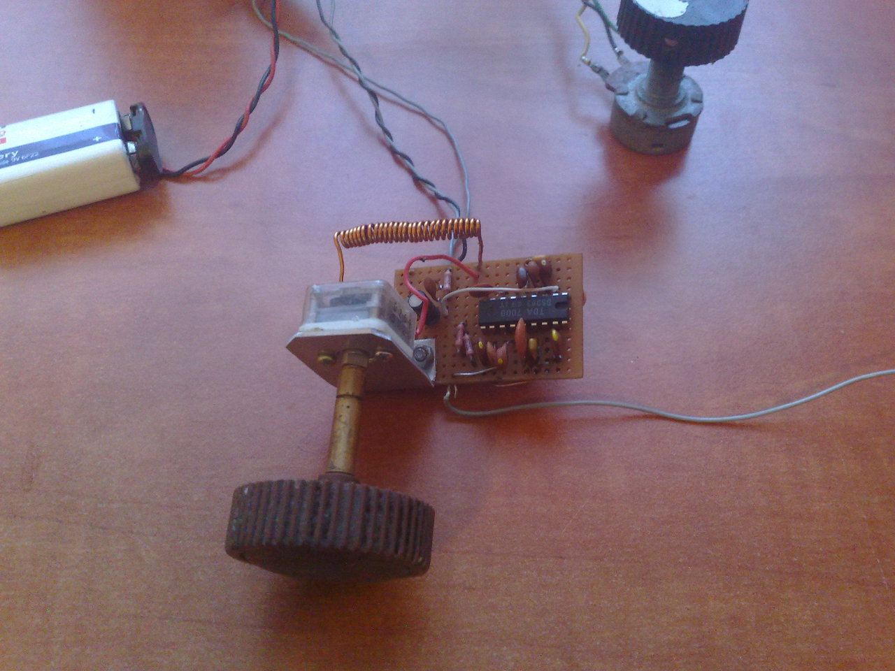

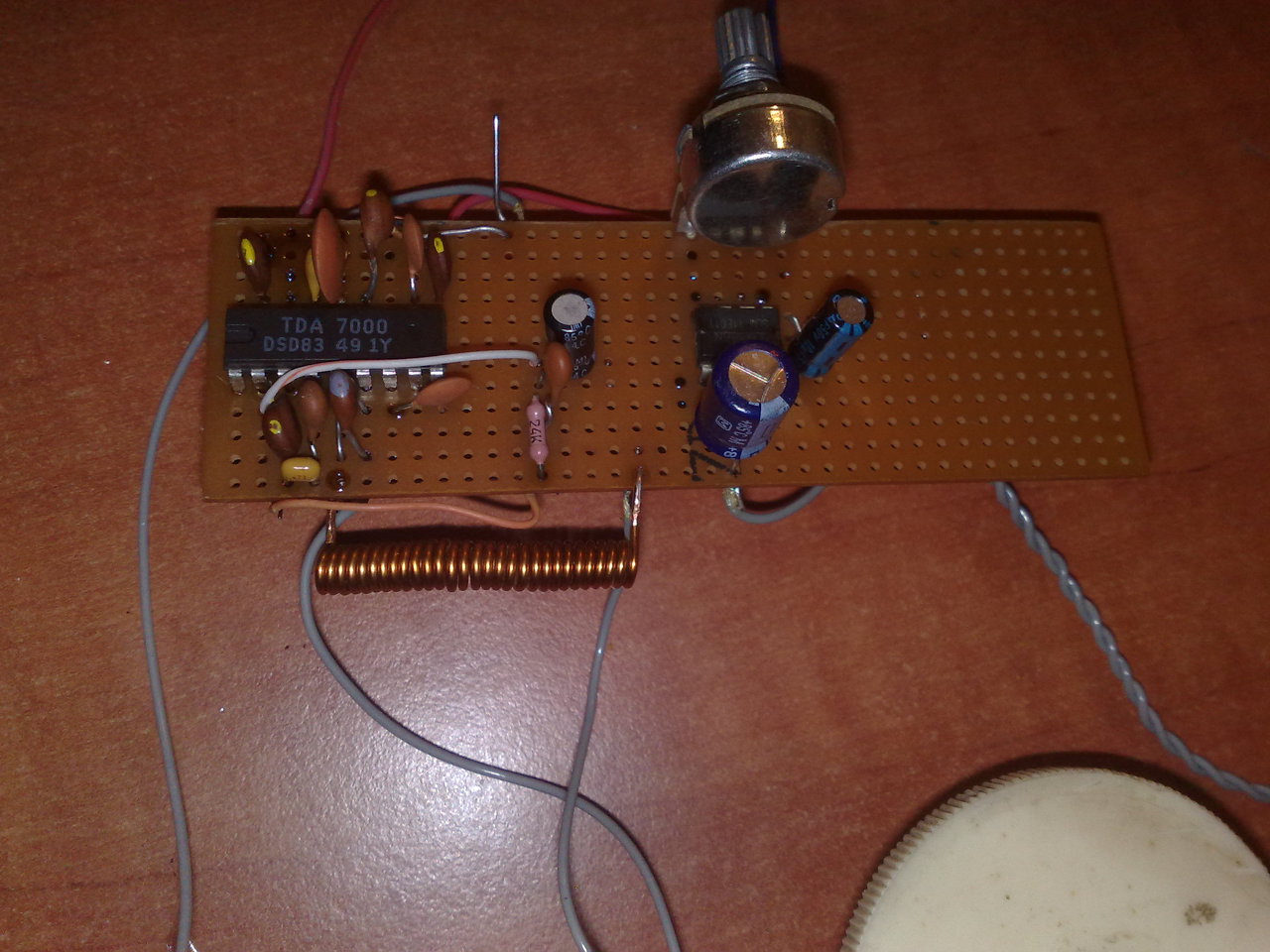

Próbálkoztam egy kicsit a TDA 7000-es icvel,nem a legjobb mert nagyon gerjed.
Nagyon messze van a forgókondenzátor. Hosszú odáig a madzag.
Főleg fm-en ez probléma.

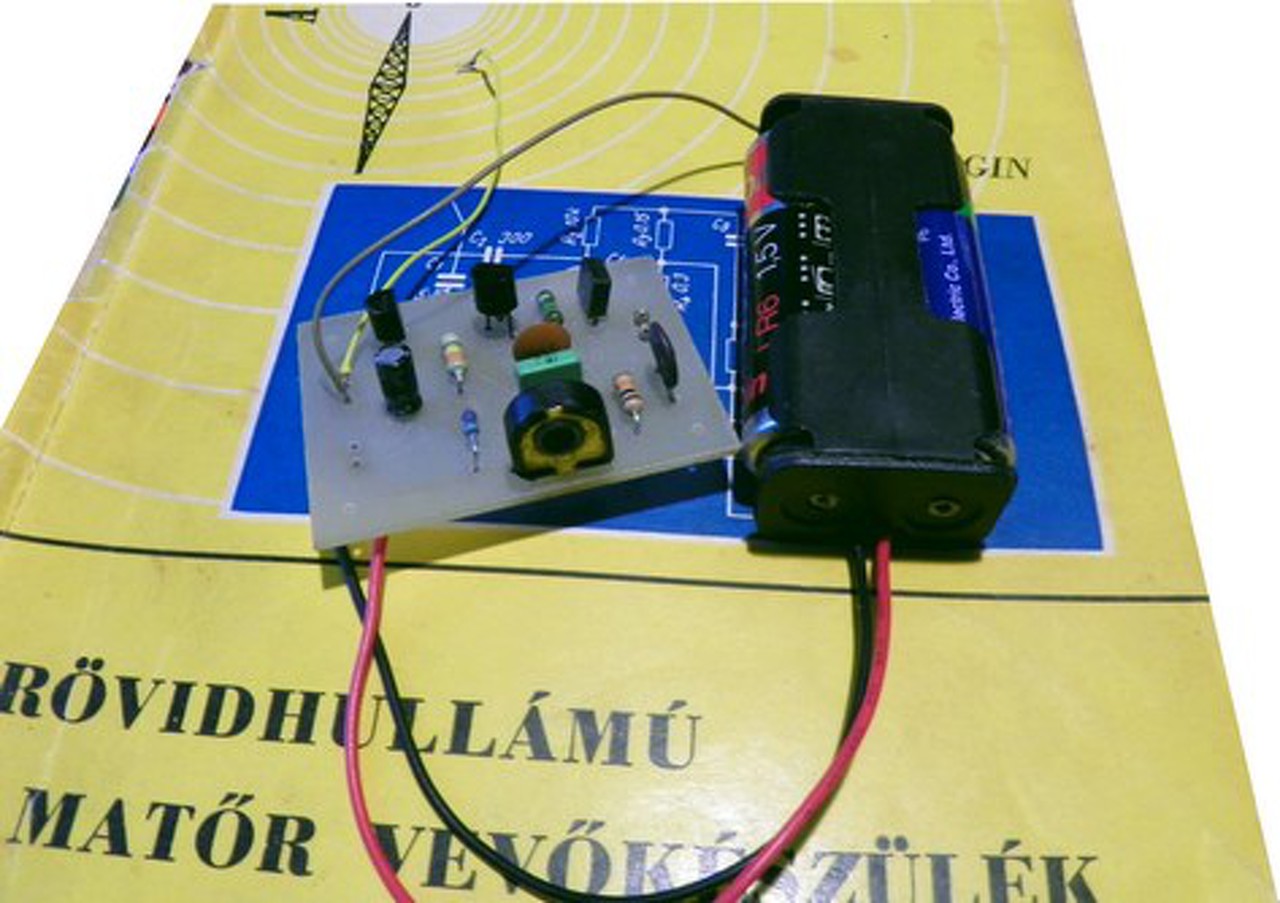

Az oszci tekercs sem jó. Vagy rövidhullámmal próbálkozol?
Szia! Így építsd meg, ahogy itt van:www.circuitstoday.com legyen antennaköri tekercse is, és 5 menetes tekercseket ír 4mm átmérőn tekerve. Minimális bekötővezetékeket használj. Amit te tekertél, középhullámra kevés, Urh-ra borzasztóan sok. 30 menettel mit akarsz, ha jól látom, oda megy a forgókondi, tehát oszci tekercs szeretne lenni?
A kapcsolás szerint ahogy én építettem meg úgya 88-105Mhz között van a vétel. Bővebben: Link
Próbáltam az általad adott tekercsszámmal úgy nem szólalt meg.rövid vezetékkel a forgókondit bekötöttem úgy se változott.Átépítem mihelyst lesz időm.
Az adatlapon az oszcillátor tekercsnek 56 nH van megadva. Az a másik, sokmenetes "valami", az nem bemenőkör, bár a bemenetre csatlakozik, hanem tekercs antenna. (nem helikális)
Kísérleteztem a rádióval, az eredeti rajzon a hozzákapcsolt erősítő rossz átkötöttem a bevált módon,
illetve a rádiórészen a tápfeszültséget 6 voltra állítottam be. Most már egész szépen szól. Az általam javított kapcsolási rajzot is feltettem. |
