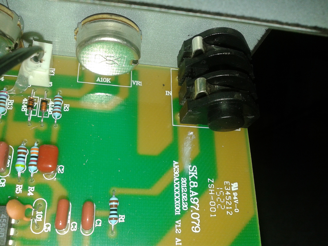

. Néztem 12 e Ft. Nem racionális a trafós dolog. Meg kell nézni a földhurkot, vagy szakadt vezetéket. Hibás forrasztást kell keresni a jack körül. Nyitott a bementet és búg. Ki kellene próbálni, hogy a gitár kábelt beledugva a gitár felőli oldalon rövidre zárva elhallhat-e?

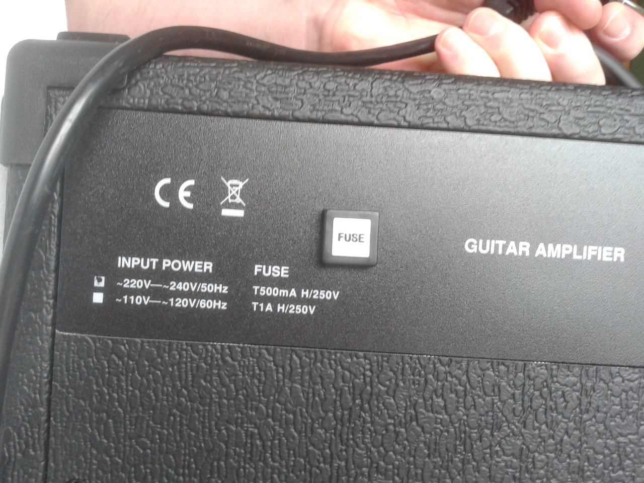

Viszont van a hátlapon egy dolog amit nem értek, erről küldtem egy fényképet. Gondolom, ha 110V-osra lenne kapcsolva akkor már régen tönkre is ment volna az egész, de akkor sem értem a jelölést.
Rád az nem vonatkozik. 220 volt amúgy sincs az EU-ban... ne törődj a felirattal. A pipa felül van.
A hozzászólás módosítva: Dec 27, 2015
A jelölés csak arról szól, hogy 110V-ra kétszer akkora biztosíték kell. A feszültséget a táp "ismeri" fel, nem kell állítani.

Ez egy sima trafó amit át lehetne kötni 110/230 voltra. A hátlapon a feljebb jelzett módon a célországnak megfelelően pipálják ki, hogyan van bekötve. Nem ismer ez fel semmit.. egyszerű trafó.

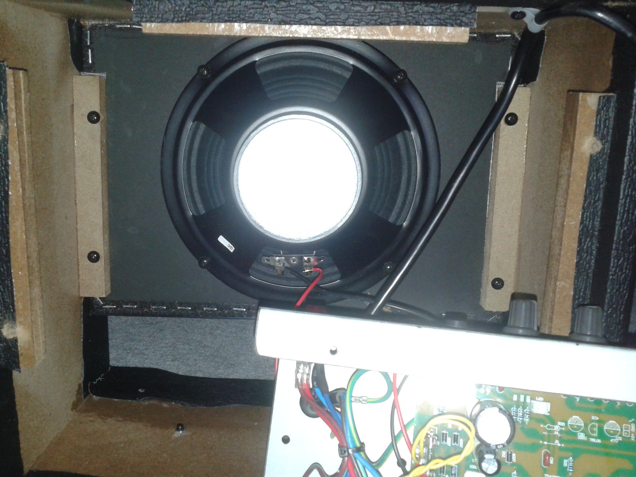

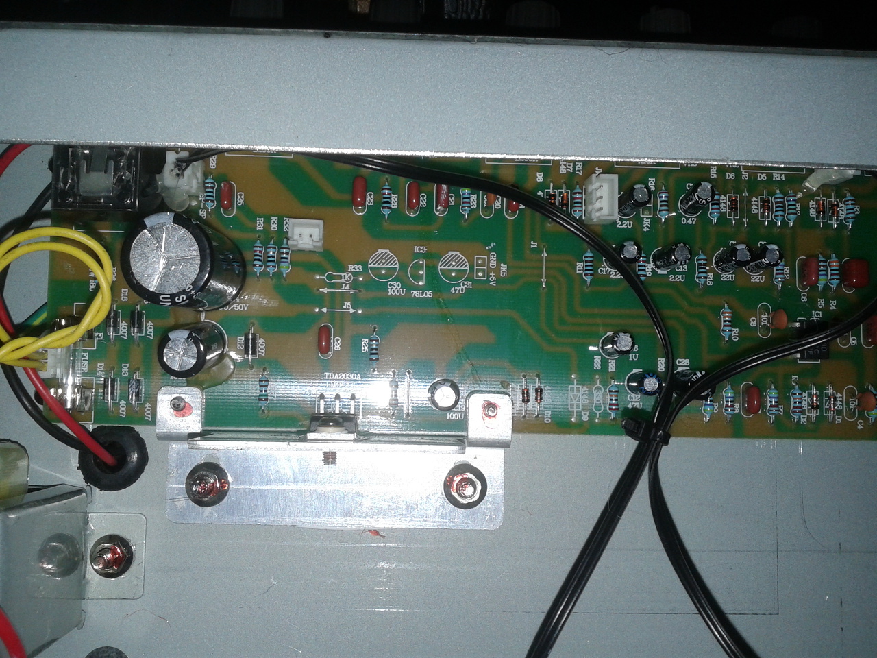

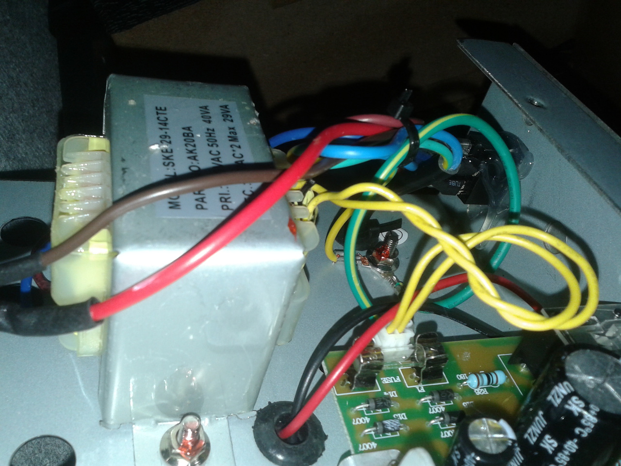

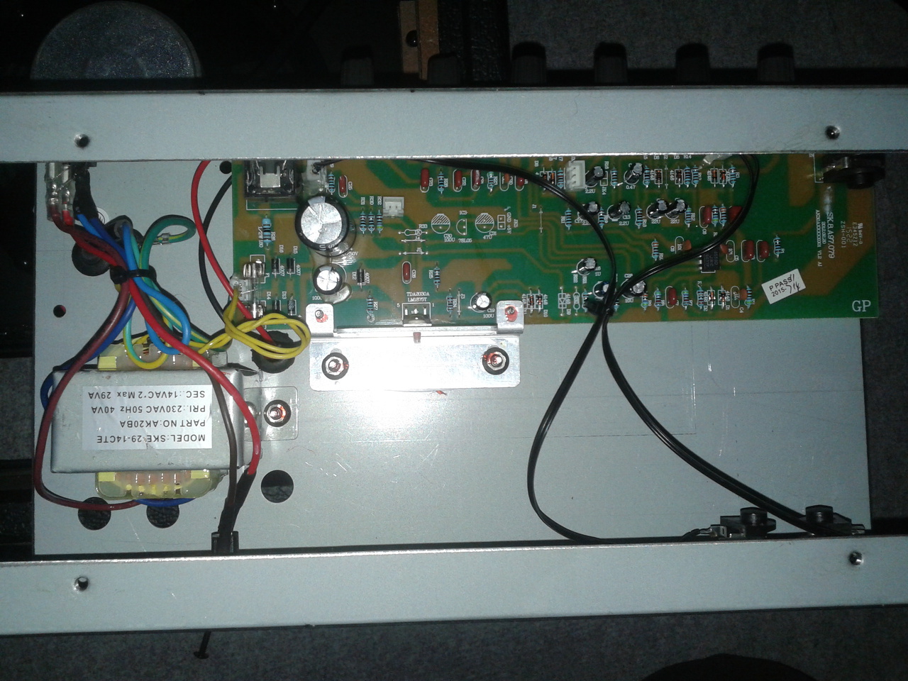

Nos mivel elegem lett a cégből (Muziker) szétszedtem mindenki örömére
![]() Mellékelem az első fotókat. Ha kicsit több időm lesz leszedem a panelt is, hogy alulról is látszódjon. Vélemények?
Hát, igen... a márkanév sejtetett egy-két dolgot.
1.: Kapcsold be, mozgasd meg a kábeleket, hajtogasd másfelé, hogy mennyit változik a búgás. 2.: Csavard ki a trafót rögzítő csavarokat és bekapcsolt állapotban forgasd, mozgasd más pozícióba a trafót (minden irányban forgasd meg) és nézd meg, hogy arra mit változik. Az is lehet, hogy kézzel közelítve a panelhez, valamelyik részénél jobban fog zúgni, akkor azt a részt kellene majd leárnyékolni. Van rengeteg hely a házban, bőven lehet variálgatni. Idézet: Nem kell a kapcsoló környékén matatni, a többi helyen már törpefeszültség van. De még a kapcsoló sarui is zsugorfóliázva vannak, úgyhogy nem vészes... „...csak nem szeretek 220V-os dolgokkal babrálni” A hozzászólás módosítva: Jan 4, 2016
