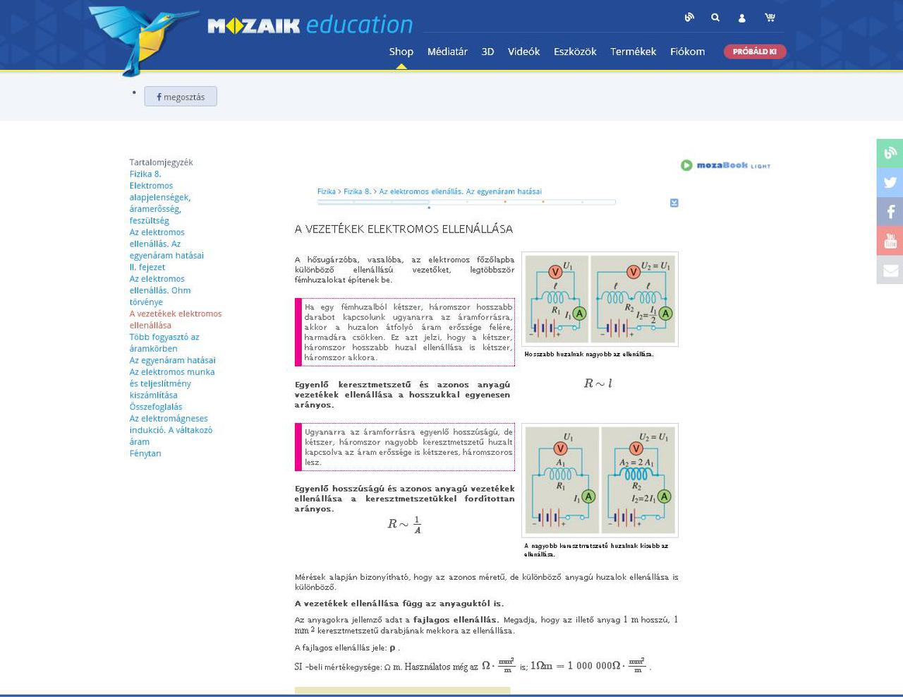

Na most az egészben annyi probléma van, hogy én 5V ról akarom üzemeltetni a dolgot, és hasonló hőfokot akarok elérni...azt remélem, hogy ennek eléréséhez a vezetőválasztással lehet operálni valamit. Amúgy lipo akksival akartam először, csak az veszélyesebb, meg a töltés is máshogy van vagy valami ilyesmi. A legnagyobb ellenállású huzal, amit ismerek a króm nikkel huzal. Amit találtam az 0.16mm átmérőjű és 53,37ohm/m ellenállású. ( amit szintén nem értek, hogy a 2x nagyobb keresztmetszetű huzal ellenállása méterenként 13.6 ohm. Biztos más a tisztasága nem?) Elég lesz ez az ellenállás, ha kb 3m kell? Az akksi: 5V DC -2 A ( bemenet) 5V DC - 2,1 A( kimenet)
Nem kétszer nagyobb átmérőjű huzalról van szó? Az ellenállását így számíthatod ki.
d1 =0,16mm
d2=0,32mm De nem kell ellenállást számolgatni, mert oda van írva mellé, hogy mekkora.

A d az átmérő. Viszont a huzal keresztmetszetével kell számolni, ami az egyik esetben 0,02mm2 a másik esetben 0,08mm2. Ezért a négyszeres különbség.
