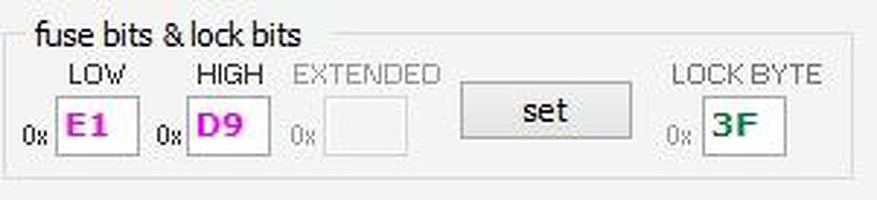

A fuse bitek biztosan jól vannak beállítva?

Igen...kipróbáltam. Az atmegás-al és a pic-l is! Kb fél éve kezdődött ez a probléma.Azóta kínlódok vele. Egy bolt összes készletét is kipróbáltam...31 db. Azzal sem ment. Ők a TM...futáros cégtől rendelik. Azok pedig Kínából...gondolom...
