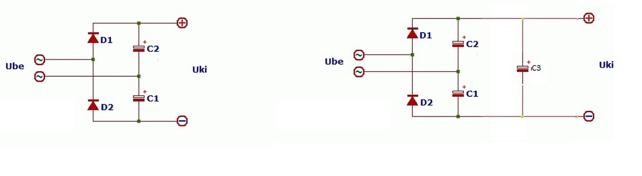

(#) Macsek71 hozzászólása Jan 9, 2016 /
Kis segítségeteket kérném :
~ 6 V Ac-ról szeretnék LED szalag darabot világításra bírni . A kívánság, a feszültség megszűnésekor még 15-30 másodpercig világítsunk. A mellékletben levő 2 "feszültség kétszerező" kapcsolás közül melyik a (valószínűleg) használhatóbb ?
1, két egyforma nagyobb kapacitású kondival.
2, két kisebb kondi "töltögetne" egy jóval nagyobbat
