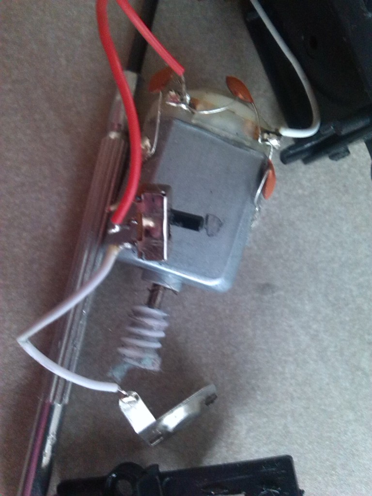

Kérdésem lenne: van a gyereknek egy olcsó villamos mozdonya (1 db AA elemmel megy).
Ez a téglatest alakú kapcsoló van beépítve. A pöcök kilóg felül, így sajna elég sérülékeny. Feszegetik, leejtik stb.
Létezik ilyen kis méretben (kb. 9x3x3mm) valami on-off kapcsoló, ami tovább bírná?
Illetve találtam ehhez hasonló tolókapcsolót Kínában, de azok 5V-osak. Azok gondolom nem jók 1.2 V-os akkuhoz.
Előre is kösz.

Igazából ilyesmi billenőkapcsoló lenne a legjobb, mert azt nem tudnák feszegetni. Persze megfelelő méretben.
Ez lett volna az első Bővebben: Link

9x3x3 méretben én még nem láttam billenőkapcsolót.
A másik fajta tolókapcsoló jó lesz hozzá...

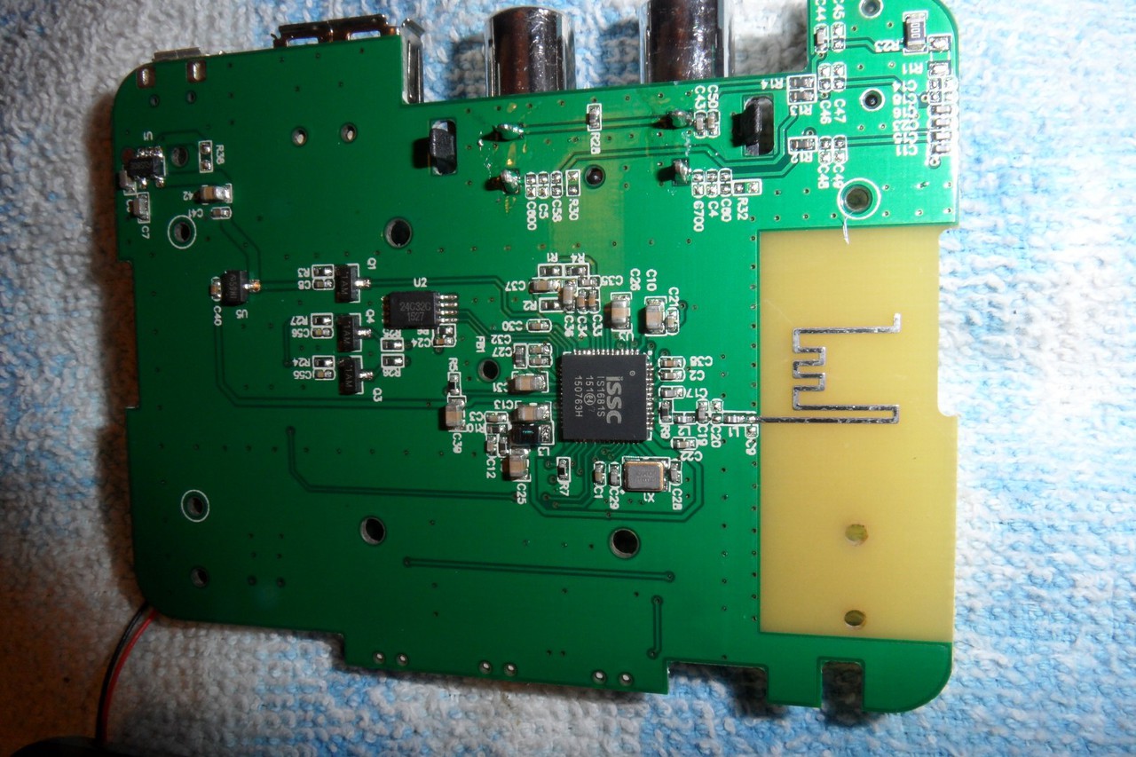

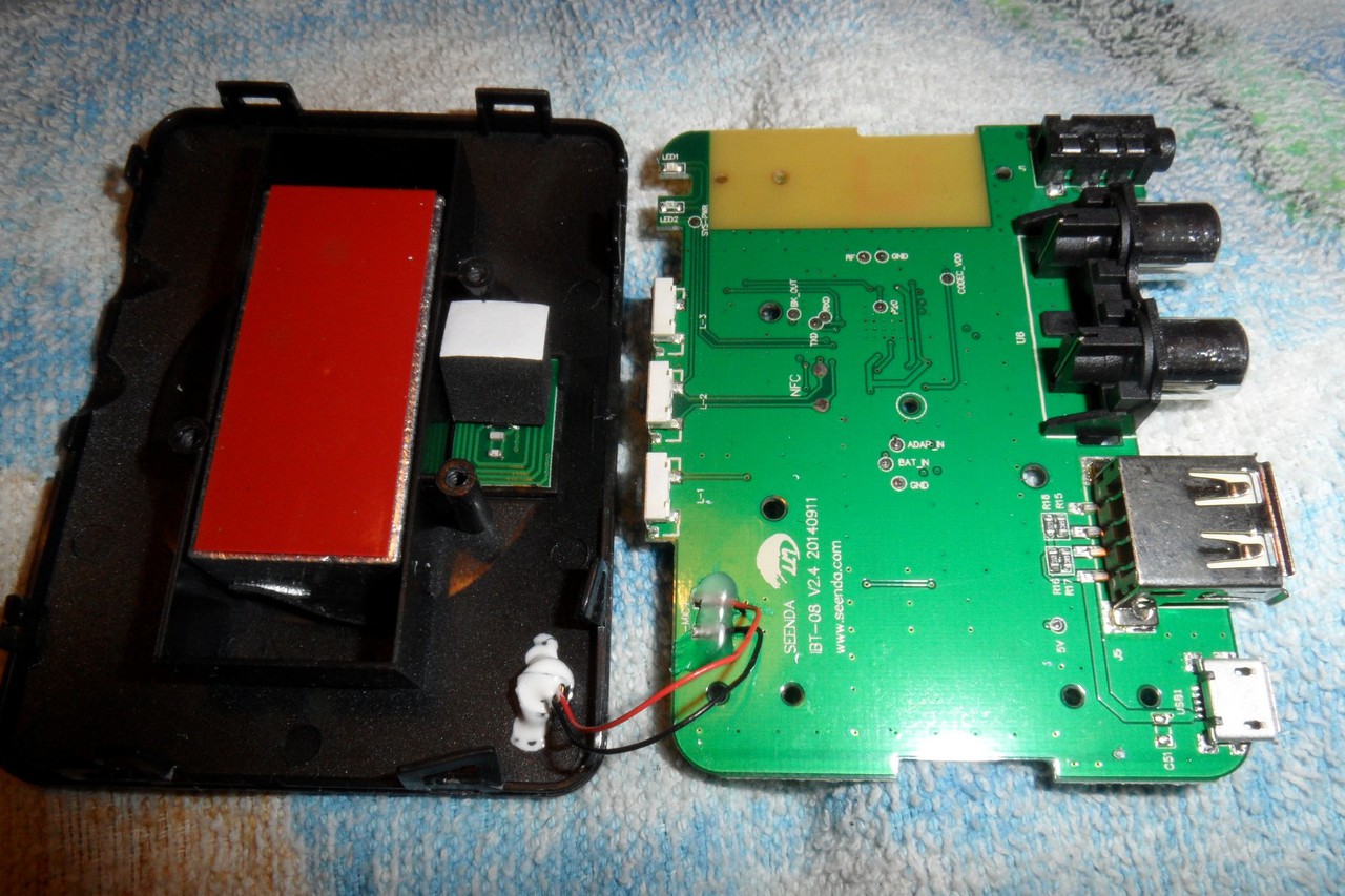

Sziasztok! A minap hozzájutottam a címben említett készülékhez, jó alternatíva a hordozható hangszórók helyett. Az ötlet tényleg jó, bár a kivitelezés nem a legszerencsésebb... Szóval a gondom az lenne, hogy amikor pl a tablet zenekezelő programjából kilépek, az erősítő kattan egyet, ami szerintem annyira nem szerencsés. Rajzot sajnos nem találtam hozzá, így szétszedtem és lefotóztam. Ti mit javasoltok? Ami nekem elsőre feltűnt, hogy műveleti erősítőt nem látok benne..
(#) kaposznyak válasza RoliNyh hozzászólására (») Jan 8, 2016 /
(#) RoliNyh válasza Heki69 hozzászólására (») Jan 8, 2016 /
1. A címben nincs említve készülék...
2. Más hanglejátszó / szerkesztő programból kilépve is kattan?
3. Mire mit javasolunk?
4. Miből gondolod, hogy kéne bele műveleti erősítő?
(#) Heki69 válasza RoliNyh hozzászólására (») Jan 8, 2016 /
IBT-08 a típusa, önálló fórumtéma volt, ide helyezték át. Gyakorlatilag, ha egy művelet leáll kattan, ha belépsz egy alkalmazásba akkor is. Bármilyen eszközzel párosítom, mindegyikkel kattan. Természetesen ötletek érdekelnének, hogy mivel lehetne elérni, hogy ne kattanjon.
Másik számítógépen is próbáltad már? Ott is kattan?
A hangszóró kimeneted nem kattan? Vedd fel hangosra, úgy próbáld ki...
(#) Bakman válasza Heki69 hozzászólására (») Jan 8, 2016 /
Energiatakarékosságból kapcsolja k a hangszórót. Nincs mit tenni, ez ilyen.

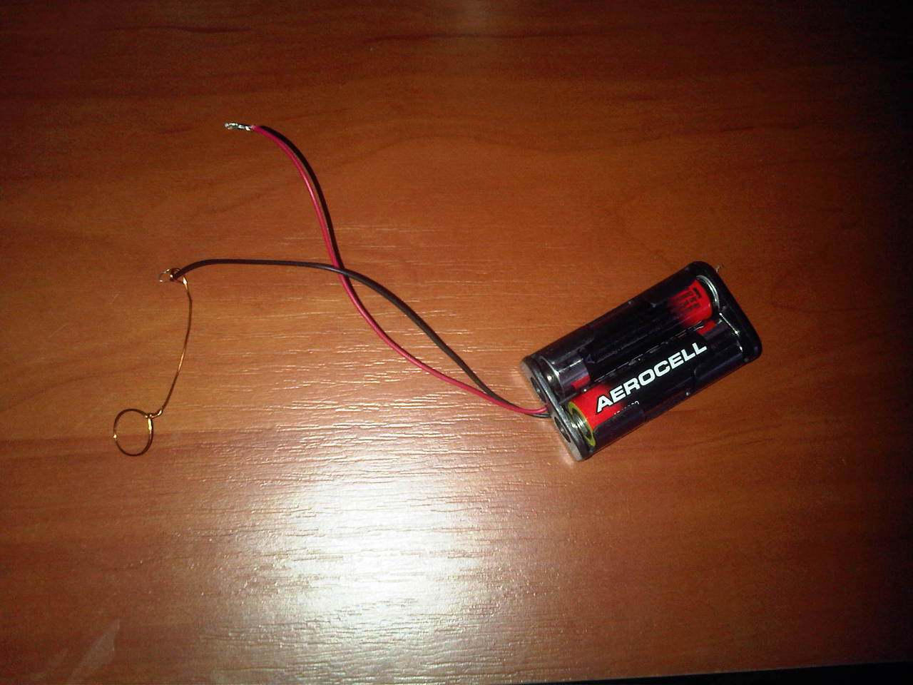

Az áramforrás most mértem 2.37 V. Ha vörösrézhuzallal meghosszabbítóm akkor meg 70 mV. Hogy lehet ez?
(#) ktamas66 válasza tungsram82 hozzászólására (») Jan 9, 2016 /
Mérd meg a rézhuzal ellenállását, lehet túl nagy (talán a zománcréteg miatt).
(#) levaitamas válasza tungsram82 hozzászólására (») Jan 9, 2016 /
Kapard le a lakkot a rézhuzal és a vezeték csatlakozásánál.
(#) tungsram82 válasza levaitamas hozzászólására (») Jan 9, 2016 /
Ez lett a jó. Lakkozott a huzal.
Nagyon szépen köszönöm.
