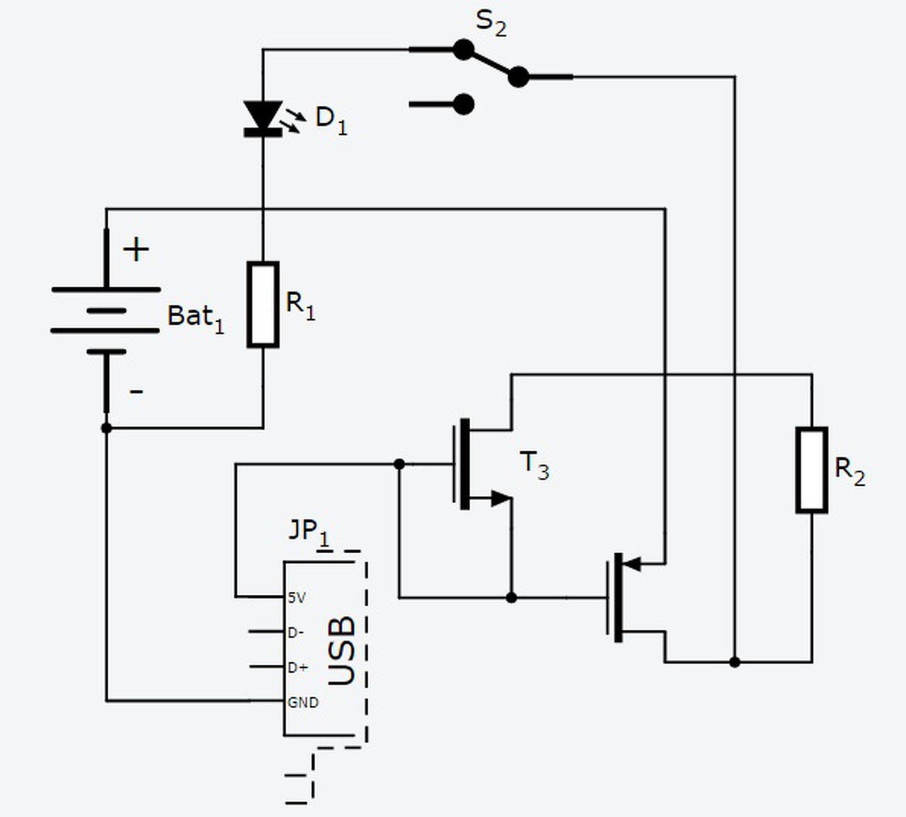

Egy szobában szeretném a gyereknek kirakott ledsort (éjszakai fény) megoldani úgy, hogy ha elmegy az áram, akkor "automatikusan" elemről menjen tovább. Csatolom a rajzot hogyan képzeltem el (az egy darab led jelzi most a led sort). Arra gondoltam, hogy fogok egy n-mosfetet és egy p-mosfetet, amiknek a gate-jére a hálózatból (ábrán usb) jövő pozitívat kötök. Így elvileg ez egyik átvezet, ha van fesz, a másik lezár, illetve fordítva. Működhet ez így a valóságban? Kell valamire figyelnem mielőtt elrohanok a boltba mosfeteket venni?
Előre is köszönöm a válaszokat
(#) nedudgi válasza marcable hozzászólására (») Dec 5, 2016 /
Nem nézem meg a rajzot. Miért nem jó két (Schottky) dióda?
(#) pont válasza marcable hozzászólására (») Dec 5, 2016 / 1
Talán egyszerűbb lenne egy 5v-os váltórelé, az NC érintkezőről mehetne elemről, ha van működtető fesz akkor meg az USB-ről...

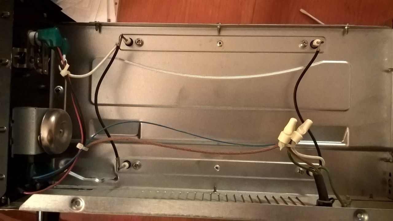

Adott egy pizzasütő, melynek csak az alsó fűtésére lenne szükségem, szerintetek elég ha egyszerűen lekötöm a felső fűtőszálról a vezetékeket, és így ki is van iktatva?
Vagy az alsó, és felső fűtőszál, egymással párhuzamosan lehet kötve? A sütőnek nincs külön alsó, vagy felső állítási lehetősége, együtt fűti mind a kettőt.
Egy fotót mellékelek, nem tudom mennyire látható, érthető, mit is szeretnék.

(#) marcable válasza pont hozzászólására (») Dec 5, 2016 /
Vagy 15 éve nem foglalkoztam ilyen szinten elektronikával, valamiért az élt bennem, hogy a relé nagy és drága... most utánanézve ez nem igaz. Verem a fejem a falba, hogy a legkézenfekvőbb megoldás még csak eszembe se jutott.
Ezer köszönet!

(#) marcable válasza nedudgi hozzászólására (») Dec 5, 2016 /
Nekem, mint az elektronikában abszolút újrakezdőnek, remek fejtörő ez
Jelentkezem, amint rájöttem miként lehetne két diódával megoldani, és megválaszolom kérdésed.

(#) bbalazs_ válasza devergo74 hozzászólására (») Dec 5, 2016 /
Sajnos en pont ugy latom, hogy sorba van kotve a ket futoszal es ilyenkor nem szabad kiiktatni. Ha megis rosszul latom es parhuzamosan, akkor szerintem lekotheted.
Ha a jobb alsonal van Y-elagazas (nem latok oda) akkor parhuzamos, lekotheto.
(#) devergo74 válasza bbalazs_ hozzászólására (») Dec 5, 2016 /
Ha sorba van kötve és lekötöm, akkor túlmelegszik az alsó, vagy miért nem szabad lekötni?
(#) proli007 válasza devergo74 hozzászólására (») Dec 5, 2016 /
Ha sorba van kötve és lekötöd, akkor egyik sem fog fűteni. Hiszen az áram, az egyikből a másikba megy át. De én a kép alapján úgy látom párhuzamosak a fűtőszálak. A jobb felső pont (fekete vezeték ) bontásával megoldható a felső kikapcsolása.
(#) devergo74 válasza proli007 hozzászólására (») Dec 5, 2016 /
Köszönöm a választ, igen párhuzamosan voltak kötve, mert bontottam a fekete vezetéket, és így csak az alsó fűt.
Itt van a legfájdalommentesebb megoldás. A hálózati feszültség feltételezhetően nagyobb, így nem lesz gond. Egy kettős Schottky dióda elég lehet.
