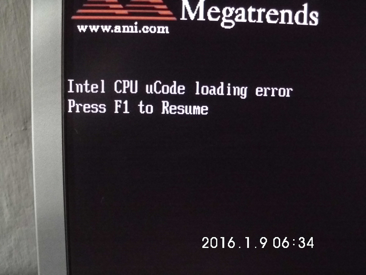

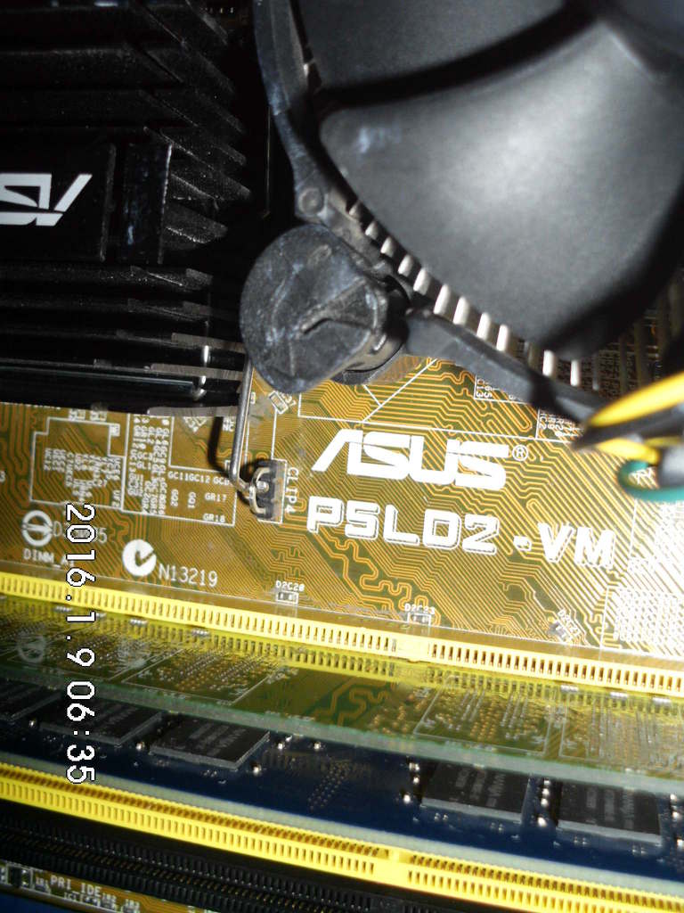

(#) Pacso hozzászólása Jan 9, 2016 /
Sziasztok! Össze állítottam egy gépet, Win.7 van rajta és indulásnál az alábbi üzenet jelenik meg, de F1 nyomás után megyen !! Mellékelem az alaplap típusát is . Valami el van állítva? Hol tudom küszöbölni a hibát !
(#) Buvarruha válasza Pacso hozzászólására (») Jan 9, 2016 /
Nincs mikrokód a processzoroz, frissíteni kellene a BIOS-t.

(#) Pacso válasza Buvarruha hozzászólására (») Jan 9, 2016 /
Köszi a választ! Egyébként működik, csak kicsit zavar hogy indul! Meglátom mire jutok vele és jelzem !

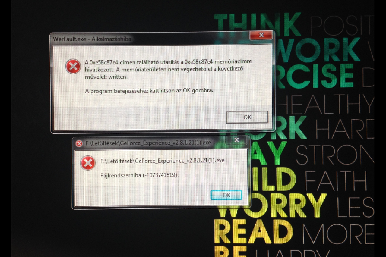

(#) Annonymus hozzászólása Jan 10, 2016 /
Adódott némi problémám
Ez mi? (Bármilyen letöltés, Avg futtatása közben stb)
(#) Annonymus válasza Annonymus hozzászólására (») Jan 10, 2016 /
Hogy tudom megoldani?
(#) Buvarruha válasza Annonymus hozzászólására (») Jan 10, 2016 /
Memóriatesztet csinálnék, ha file rendszer hiba is van mellette (DMA). Az felső kiírás szerint nem tud írni egy memóriacímet.

(#) Annonymus válasza Buvarruha hozzászólására (») Jan 10, 2016 /
És hogy tudok memória tesztet csinálni?
(#) abcdabcd válasza Annonymus hozzászólására (») Jan 10, 2016 /
Pl: memtest86+ szal: Bővebben: Link
Kell hozzá valami (Floppy, CD, Pendrive), amiről be tud bootolni a géped, letöltöd az ennek megfelelő változatot a honlapról, bebootolsz róla, és nézed ahogy végigmegy a teszt, ha hiba van, akkor piros sorok jelennek meg a képernyőn...
Esetleg ha az első lefutásra nem ad hibát, érdemes lehet hagyni többször végigfutni, mert lehet nem állandóan hibázik a memória valahol, hanem csak néha... esetleg ha nagyon nem jön elő a hiba egy egész éjszaka is bekapcsolva lehet hagyni... (persze ha amúgy nem hajlamos túlmelegedésre stb a gép...)
Aztán van, hogy nem hozza elő minden esetben a hibát ez a program sem, akkor lehet másikkal is próbálkozin, de általában ezzel elő szokott jönni a hiba, ha van...
Még ritkább esetben előfordul, hogy a memtest lefagy az adott gépen, ez nem tudom mostanság milyen gyakori régebbi verzióval volt ilyen, aztán később javították is a hibát, meg akkor a korábbi verziót letöltve az lefutott... szóval nem lefagyással jelzi a hibát az ugyanúgy programhiba, mint bármi másnál, hanem piros sorokat kell figyelni, meg valami hibaszámláló is van a programban az is nyilván nő hiba esetén...

(#) Annonymus válasza abcdabcd hozzászólására (») Jan 10, 2016 /
A windows indításakor mindig előjön
Ha pontosan akarod tudni, hogy melyik ram hibás akkor úgy kell csinálni, hogy egyesével teszteled a ramokat, de kezdetben maradjon bent mindegyik és úgy indítsd a tesztet, a kolega linkelte a memtest86-ot.

(#) steelbird válasza Annonymus hozzászólására (») Jan 10, 2016 /
Ha marad még elég az oprendszernek, akkor megpróbálhatod azt is. De a Memtest a biztosabb. Én ellenőrizném még a rendszer meghajtóját is.
Nekem XP -nél volt utoljára ilyen érvénytelen memóriacímre hivatkozásos hiba, az akkor oprendszer újratelepítéssel oldódott meg.
Attól még célszerű a teszt, mert ha az megtalálja a hibát, ha csak mondjuk minden két futásonként egyszer is, de úgy akármikor amikor csak próbálod, akkor az elég jó módszer....
A win viszont lehet akkor se hibázik, ha mondjuk valamelyik két modult megcseréled, holott a hiba ugyanúgy "megvan", csak úgy mondjuk máshova kerül a ram-ban a hiba helye (más címre), nem oda, ahova a win írna az indulásakor...
Szóval, ahogy én is írtam, meg látom itt már többen is mondták, hogy futtasd le a programot aztán még valószínű úgyis kell akkor spekulálni, hogy kiderüljön, hogy pontosan mi a baj, ha a memóriával van a baj, vagyis:
-foglalathiba/kontakthiba
-modulsorrend/ esetleg valami biosbeállítás/ időzítés hiba --> azt nem írtad, hogy valami "tuning" van-e beállítva, bármilyen részegységére a gépnek?
-vagy tényleges modulhiba, és hogy akkor melyik modul a hibás...
-esetleg valami driverhiba is lehet....
