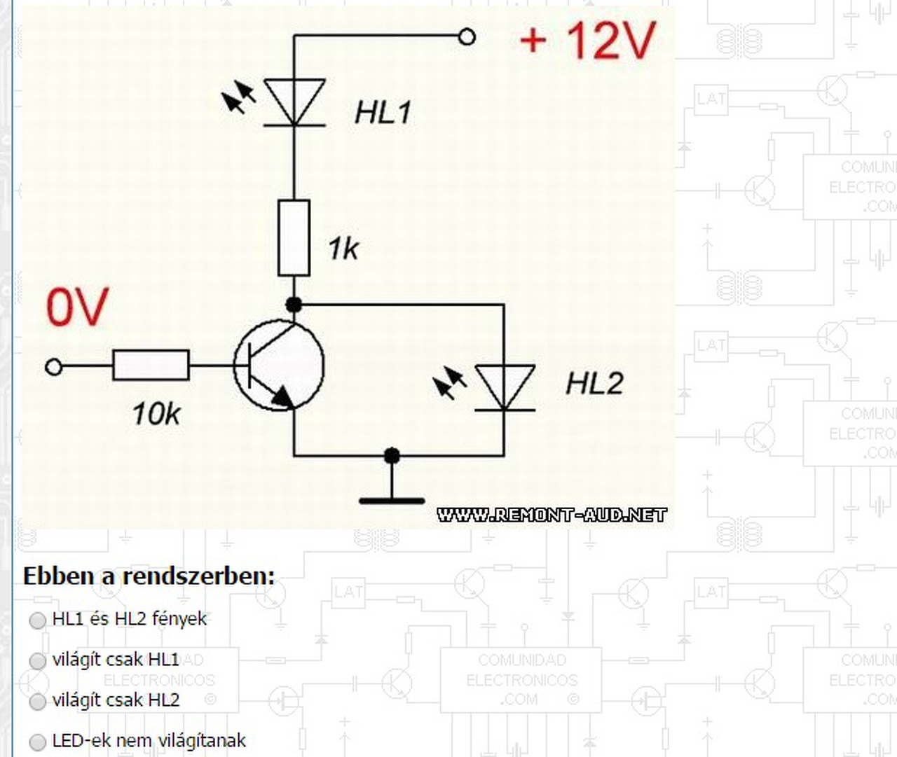

Mindkét LED világít?
(#) nedudgi válasza jdani hozzászólására (») Dec 12, 2016 /
Igen.
(#) jdani válasza nedudgi hozzászólására (») Dec 12, 2016 /
A többit legalább értettem, ezt egyáltalán..
Én a másodikra tippelek, ha jól értelmezem. Hogy néz ez ki oroszul?

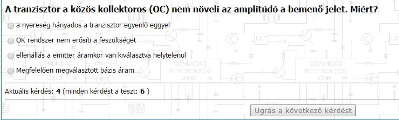

Szerintem akkor is a második. A közös kollerktoros kapcsolás nem tudja erősíteni a feszültséget, a kimeneten a bemenet mínusz bázis-emitter nyitófeszültség jelenik meg.

(#) morfi007 válasza jdani hozzászólására (») Dec 12, 2016 /
nincs fény,,, mert minden esetben a "+" a LED katodjára kerul.
Jó. Van időkeret?
(#) nedudgi válasza morfi007 hozzászólására (») Dec 12, 2016 /
Ott a pont.

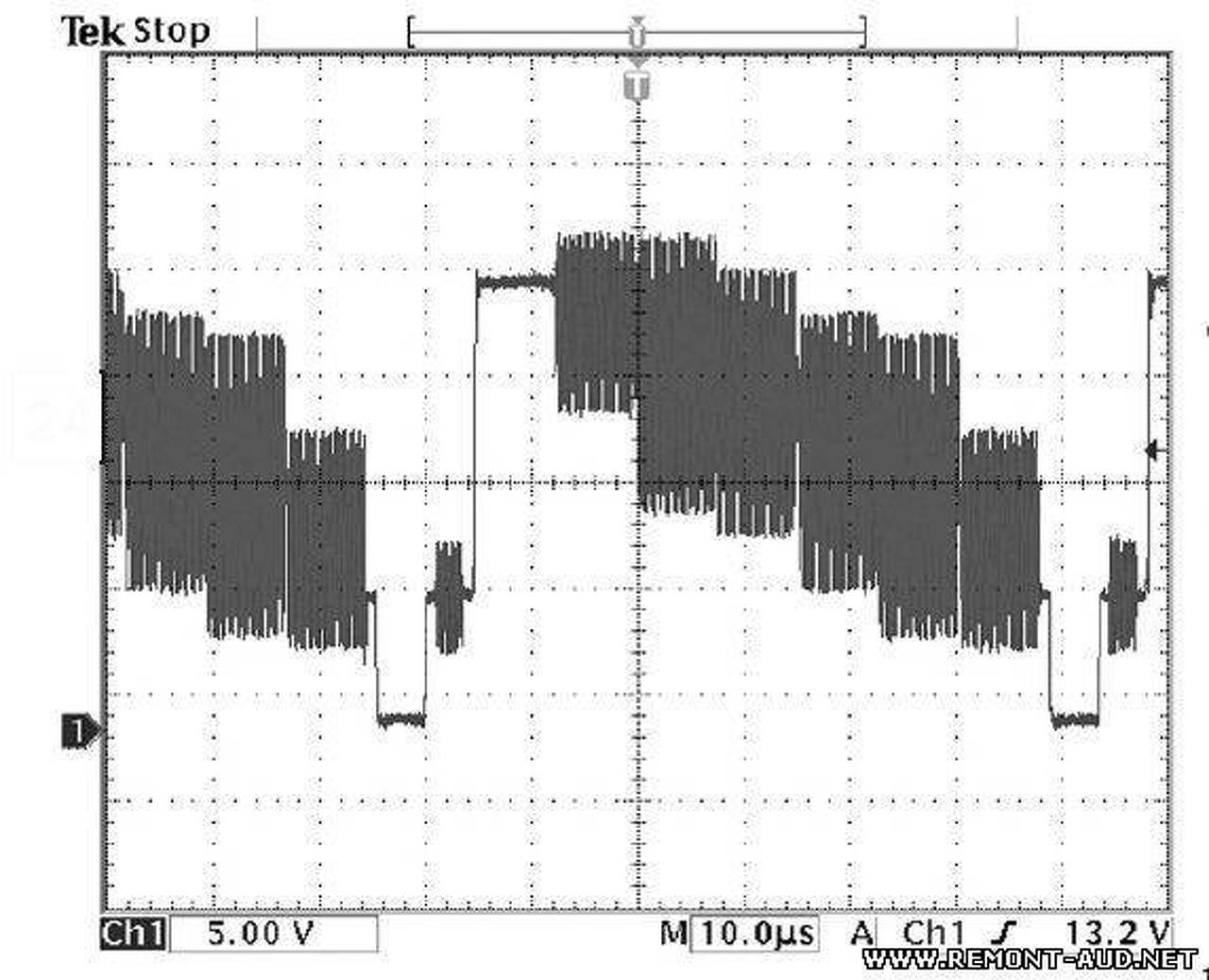

Szerintem nincs. Jobb ha eredetiben mutatom?
Осциллограмма какого сигнала изображена на рисунке ?
Кадровый СИ
Строчный СИ
Сигнал SDA шины I2C
Часть полного видеосигнала
Na, ezt nem tudom.
Amúgy jó nem?

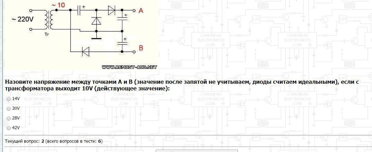

(#) Stewe válasza jdani hozzászólására (») Dec 12, 2016 /
A rövidítések túlságosan megnehezítik...
(#) jdani válasza Stewe hozzászólására (») Dec 12, 2016 /
Magyarul jobb?
Nevezze meg a feszültséget a pont, A és B (az érték a vessző után figyelmen kívül hagyja, tekinthető ideális dióda), ha a transzformátor megy 10V (RMS):
14V
30V
28V
42V
A és B közötti feszültséget kérdi szerintem.
Azért ilyen, hogy kiszűrje a nem szakmabelieket.
Talán feszültségháromszorozó, tehát 42V.
ez SECAM videoszignál
