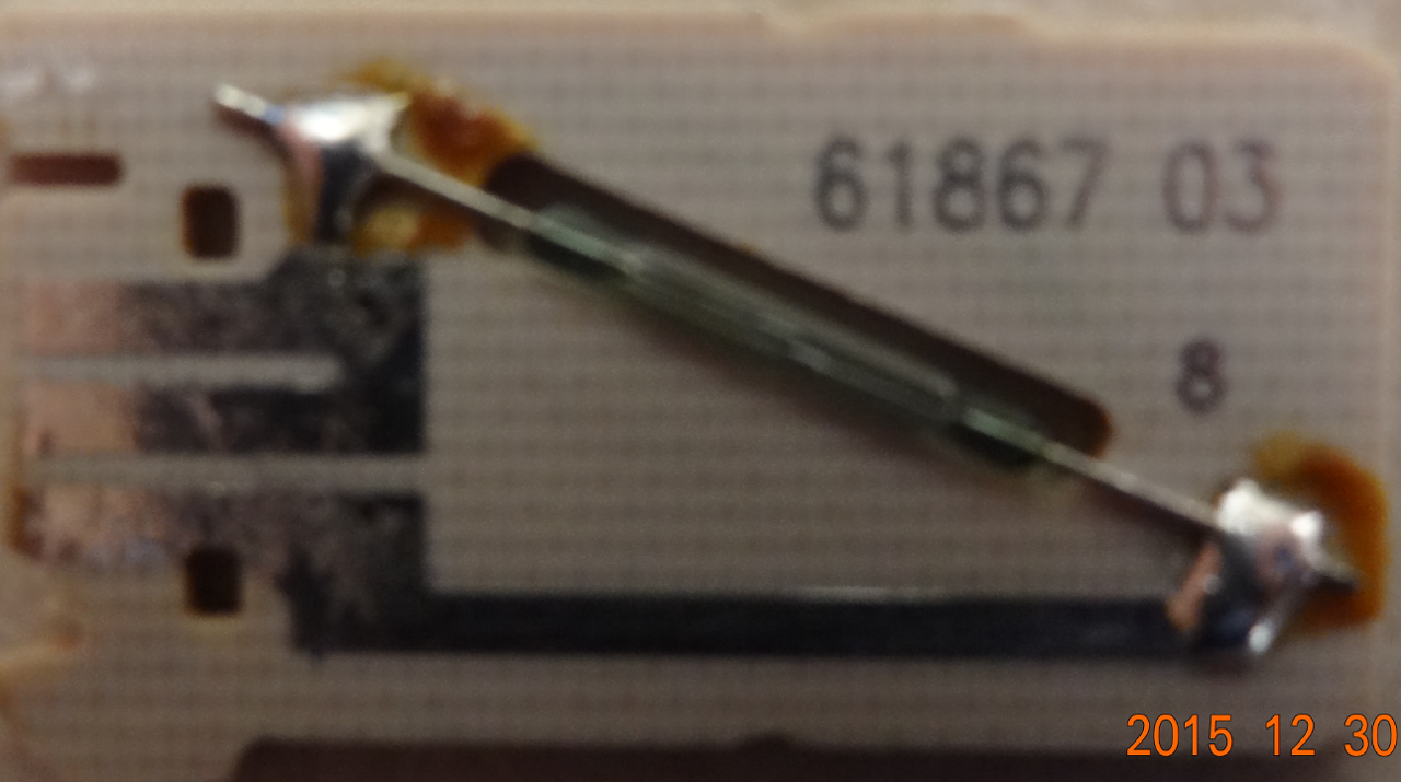

(#) atagal válasza botesz hozzászólására (») Dec 31, 2015 /
Szia botesz,
Megtaláltam.Kiszedtem. Kérdés milyen méretezésű reed csövet kellene vennem.
A panelen lévő számsorra keresve nem találok semmit.( BOSCH SGI33E).
Esetleg honnan érdemes rendelni?
Előre is köszönöm.
(#) botesz válasza atagal hozzászólására (») Dec 31, 2015 /
Én bevittem elektrós boltba hogy ilyet kérek és adtak.

(#) atagal válasza botesz hozzászólására (») Jan 10, 2016 /
Szuper!! meggyógyult
Köszönöm botesz!!

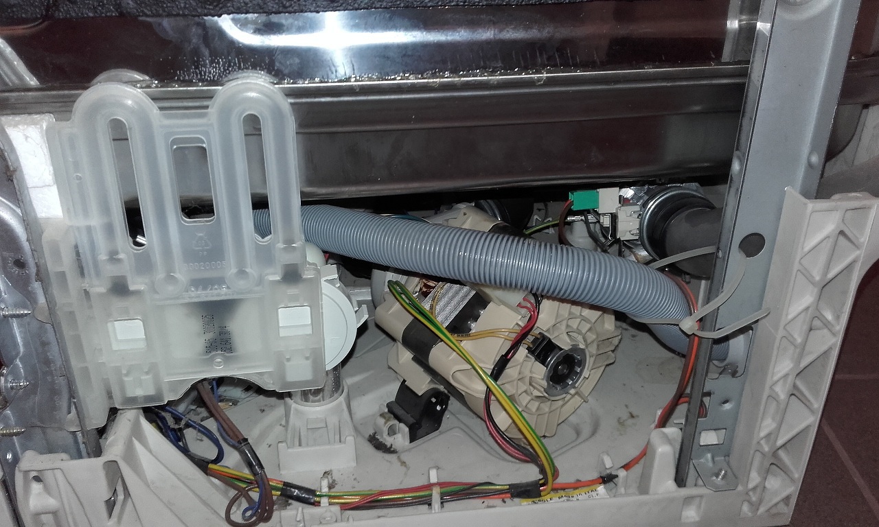

(#) derwa hozzászólása Jan 10, 2016 /
Üdv mindenkinek!
Lenne egy kérésem.
Mi lehet az oka, hogy az AEG Favorit 911D91-2T mosogatógép nem szárít?
Végig viszi a programot(melegít), viszont a szárítást nem végzi el, az edények vizesek maradnak.
Levettem a burkolatot és a szárítás ideje alatt rámértem a fűtőbetétre és nem jut el 230v.
A panelt megnéztem, nincs látszólagos rendellenesség.
Köszi előre is a segítséget.
(#) botesz válasza derwa hozzászólására (») Jan 10, 2016 /
A szárítás alatt még szép hogy nem fűt és nem is szabad neki.Az egy átfolyós fűtőbetét a vizet is csak úgy tudja fűteni hogy közben keringeti azt.(pláne hogy nem is a mosogatótérben van.Elvileg van a tetején bal oldalun hátul egy szárító ventillátor azt nézd meg hogy megy e szárításkor.

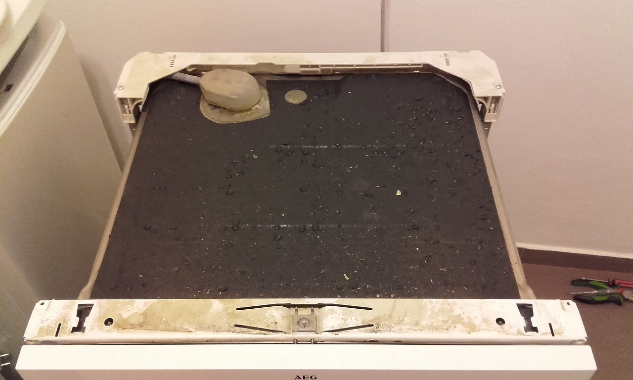

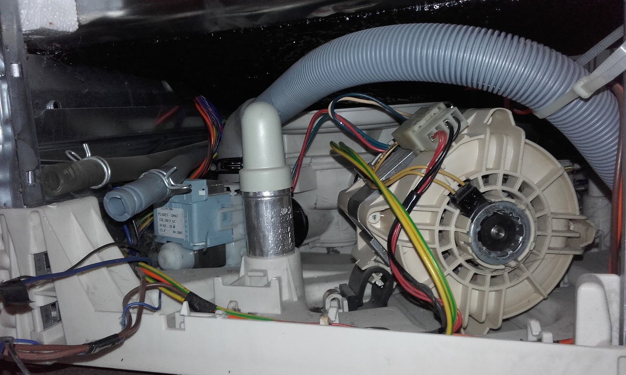

(#) derwa hozzászólása Jan 13, 2016 /
Szétszedtem nem találtam ott ahol mondtátok, viszont egy alkalommal szárított agép és a fűtőbetét meleg volt, illetve a palást is.
A következő alkalommal ismét nem szárított csak állt a gép.
Mit vizsgáljak meg?
Küldök egy pár képet róla.
Köszi előre
