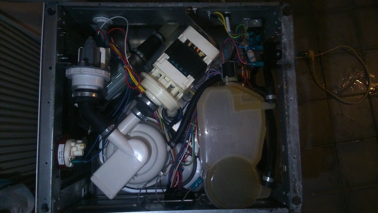

Lefotóztam a belsejét, lásd kép. Ami benne van: ürítő szivattyú, mosó szivattyú(ez a nagyobb a gép közepén van, kondija a jobb oldalon fekete dobozka), töltő szelep, sótartály szelep, fűtő betét(az ürítő sziv. alatt) sótartályon van egy reed, fűtést 2 termosztát figyeli. Az átfolyásmérő a gép oldalán van.
Amit még nem tudok mi az a barna/fehér kerek izé, két cső, két vezeték megy rá.Illetve hiányzik még a "folyik a víz a gépből" kapcsoló, de az nem oszt semmit, mert alaphelyzetben nyitott.
Szóval légsűrítőt nem találtam. Kezd nagyon elegem lenni, holnap kap még egy szűk órát ha lesz valami ép gondolat...
(#) botesz válasza dB_Thunder hozzászólására (») Dec 19, 2015 /
Ott figyel a nyomáskapcsoló a kép bal alján...abból megy egy fekete cső valahova alulra azt a részt pucold ki illetve ellenőrizd hogy nyomásra(megfújod) rendesen kapcsol e a szabályzó.
(#) dB_Thunder válasza botesz hozzászólására (») Dec 20, 2015 /
Az a fehér barna valóban nyomáskapcsoló, megfújva kapcsol. Kb közepes erővel kell megfújni, a kapcsoláshoz. Jó lenne tudni, hogy kb mekkora nyomásra kellene kapcsolnia, mert ez így sötétben tapogatás, illetve hogy a vízszintnek mekkorának kell lennie a gép aljában sem ártana tudni.
(#) botesz válasza dB_Thunder hozzászólására (») Dec 20, 2015 /
Ez most teljesen mindegy.Ha belefújsz akkor kapcsol,ezt tudod műszerrel is mérni?Ha igen műszerrel mérhetően kapcsol akkor az jó.Akkor a szabályzóból kijövő cső másik végén lévő légsűrítőt pucold ki.

(#) dB_Thunder válasza stevepapa hozzászólására (») Dec 20, 2015 /
Tegyünk bennem helyre valamit!
Hogy néz ki az a "légsűrítő"?? Egyáltalán van olyan minden gépben?? Már csak azért mert én csak szivattyúkat látok, abból is csak 2őt!!
Nyomáskapcsoló egyértelműen a vízszintet figyeli, de a gép nem ereszt sehonnan, illetve hermetikusan sem zár szerintem, csak annyira hogy ne jöjjön ki a víz...
Visszatérek az átfolyásmérő baszogatására, de most már kiterjesztem a hibakeresést a nyákra is, hátha ott veszik el a jel és nem jut el a vezérlőig.
Más gondolatom már nincs.
(#) stevepapa válasza dB_Thunder hozzászólására (») Dec 20, 2015 /
A légsűrítő egy pici tartály, kapszula. Amiben a befolyó víz hatására a levegó " tömörödik" emelkedik a nyomása ez aktiválja a presostatot. Nem feltétlen van sürítő a mosogatógépekben, a leírtak szerint. Lehet egy egyszerű cső ami a presostatból a gép " tepsijébe" megy, érzékelve a mennyiséget. Egy tű méretű luk gondot okozhat !!!

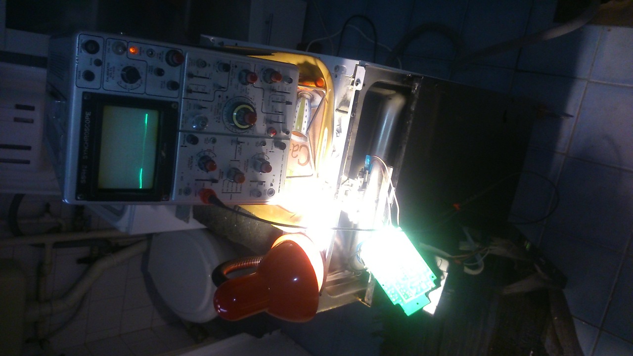

A nagy idegességben felhoztam az öreg elektronágyút, hogy kutakodjak merre tart az átfolyás jele. A gép úgy megijedt ettől, hogy feltöltötte a vízzel magát és azonnal mosogatni kezdett! Kicsit le is fröcskölt, mert nyitva volt az ajtó egy kicsit, csak a kapcsolóját vertem át.
Persze most szépen ott a jel a panelon több ponton nézve, de ki tudja ott volt e mindenütt...
Nem kizárt hogy a kiváló minőségű ólommentes forraszanyag szarakszik.
