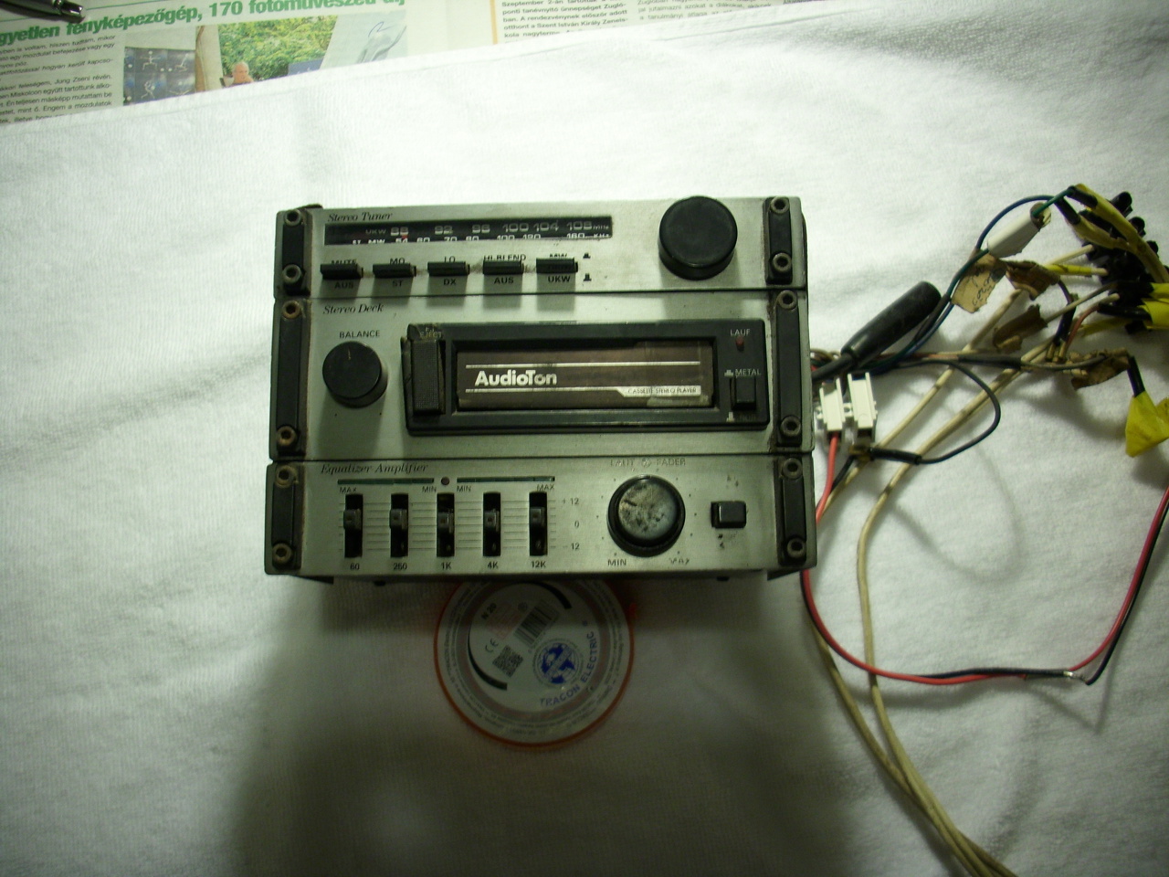

(#) lele hozzászólása Jan 21, 2016 /
Üdv. Mindenkinek.
Egy mini toronyból a rádió része nem működik. Azaz a fehér zaj, a súgás van, csak nem lehet hangolni az állomásokat. Tippeket szeretnék kérni, hogy hol keresem a hibát.
Köszönöm szépen a segítséget.
Lele

(#) proba válasza lele hozzászólására (») Jan 21, 2016 /
ha van benne tuner modul, ujraforrasztás, ha nincs hangolófeszültség keresés. Egyébb esetben részemről kuka.
