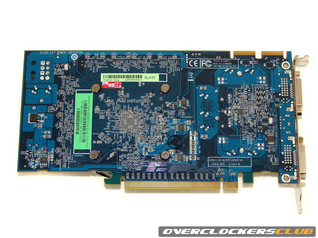

Hozzám került egy Sapphire HD4850 videó kártya, amiről több apró SMD alkatrész is le volt ütve.
Nagy részüket többé kevésbé beazonosítottam és pótoltam, de sajnos a VRM ICjének a feedback lábán is hiányzik egy kondenzátor.
Az IC típusa: uP6201BQ
Adatlaptól különbözik a bekötés, egy ellenállás megy a VGPU-ra, és ezzel párhuzamosan egy soros kondi-10K ellenállás. Ez a kondi hiányzik.
Csatolok egy netről túrt képet is, a zölddel bekeretezettről lenne szó.
A kér(d)ésem az lenne, hogy nincs-e valakinek egy uP6201 -el szerelt videó kártyája amin meg tudná mérni a kondi értékét? (kiforrasztás szükséges)
Amúgy normális olyan 3 Ohm körüli ellenállás a VGPU és test között?
A hozzászólás módosítva: Jan 15, 2016
(#) Ktulu válasza Ktulu hozzászólására (») Jan 16, 2016 /
Ki derült, hogy a hiányzó kondenzátor egy ingen komplex kompenzáló hálózat tagja, egy 3. típusú kompenzáló hálózaté. (6. ábrán C2) Bővebben: Link
Számítani sajnos nagyon nehéz volna, bekapcsolni nélküle viszont nem merem.

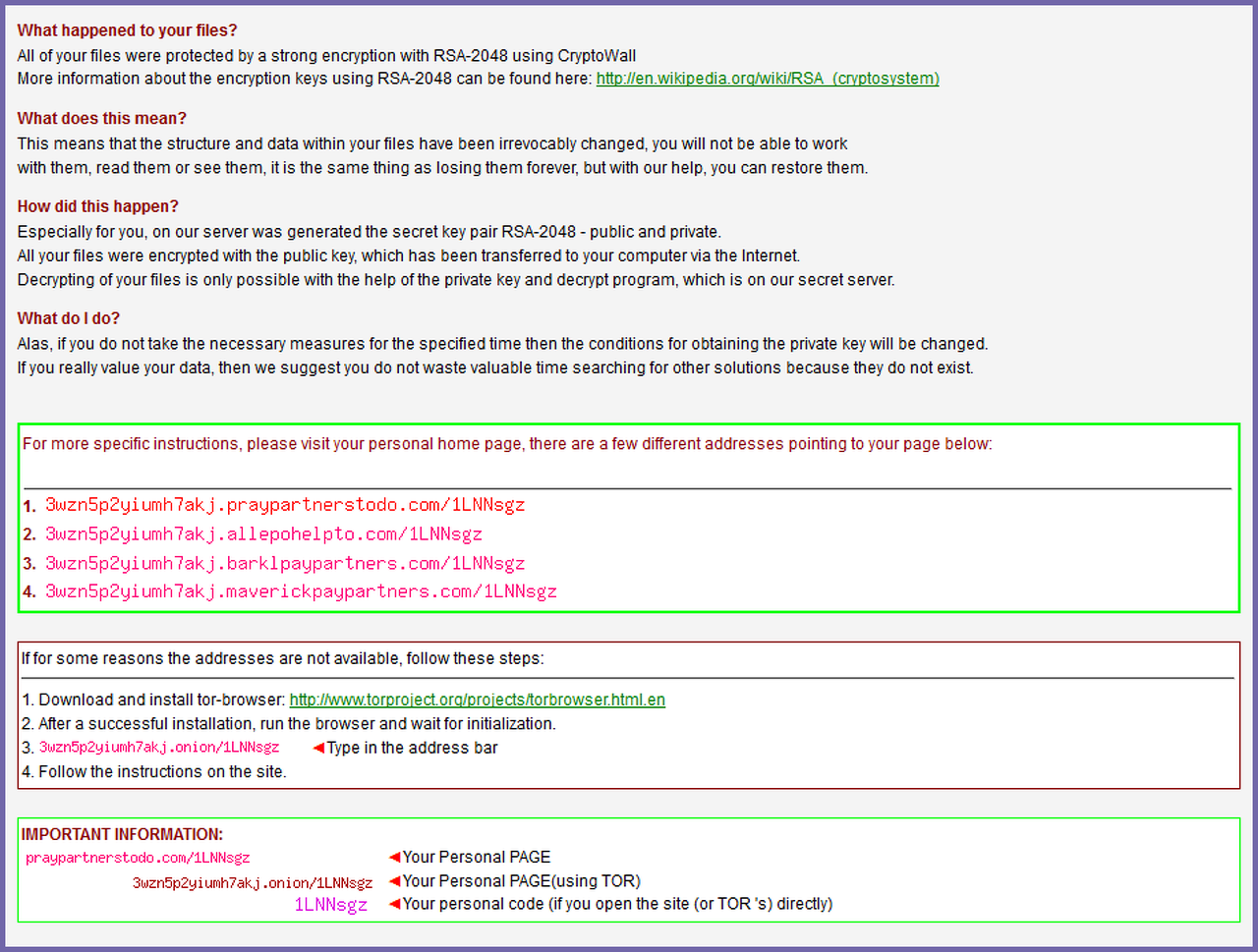

(#) Edimax hozzászólása Jan 17, 2016 /
Üdv: Megszeretném tudni hogy Win 7-ben, be i lehet állitani hogy korábbi jo fájlokat átlehet irni.Mert csak egy Datum pontot mutat amire lehet.
Remélem jó irtam le.

(#) Edimax válasza Edimax hozzászólására (») Jan 17, 2016 /
Üdv: Ezt kaptam,Hát ez se semmi.
Második kép pedig a visszaállitásról vóna. Csak ennyit ad.
(#) Norberto válasza Edimax hozzászólására (») Jan 17, 2016 /
Ez sajnos egy nagyon gusztustalan kártevő, én is találkoztam vele... átkódol minden létező fájlt, ami a felhasználóknak fontos lehet. Képek, dokumentumok, táblázatok, minden...
Ha nincs biztonsági mentésed a fontos adataidról, akkor sajnos nincs visszaút.
