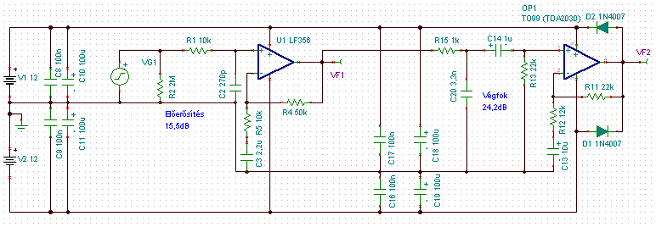

Csináltam egy erősítő kapcsolást amit meg is építettem, de folyamatosan hallani a hangszórón egy kb: 3-4Hz -es puffogást. Honnan jöhet ez és mit tehetnék ellene? A hálózati kábelt áttekertem párszor egy toroid gyűrűn is. A táp kimeneteit néztem oszcilloszkóppal és semmi tüskét nem látok. A mellékletben a kapcs.rajzom. Amikor ez a "puffogás" van, akkor az nagyon megszívja a tápot, elhalványulnak a ledek. Az erősítő frekvenciaátmenete jó. A -3dB-ek 11,2Hz és 34,1kHz -nél vannak. A kimeneti jel oszcillószkópon jó, de a hangszórón hamar lecseng. Még tovább próbálkozom de ha van valakinek valami ötlete azt nagyon megköszönném. Előre is köszönöm a segítséget! A hozzászólás módosítva: Jan 17, 2016
