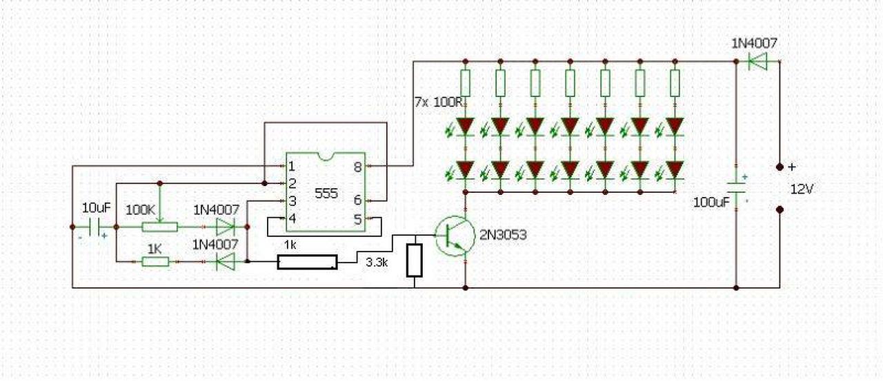

Az lenne a kérdésem hogy ez a kapcsolás működni úgy, hogy a ledeket kicserélném egy ledszalagra?
Előre is köszönöm!
(#) Bakman válasza trickentrack hozzászólására (») Jan 17, 2016 /
Működik, de az ellenállások sem fognak kelleni, plusz szalag mennyiségétől függően másik tranzisztor használata javasolt. A rajzból hiányzik a tranzisztor bázis ellenállása, ami 2-5 kOhm legyen.
(#) trickentrack válasza Bakman hozzászólására (») Jan 17, 2016 /
Rendben, köszönöm!
1méter szalagról lenne szó!
Inkább másik tranzisztort használj. Ha biztosra akarsz menni, akkor TIP120, 121 vagy 122 mehet bele. Olcsó, de bírni fogja bőven. 1 m LED szalaghoz még nagyon hűtés sem fog kelleni, maxi. egy kis alu lemezdarab.

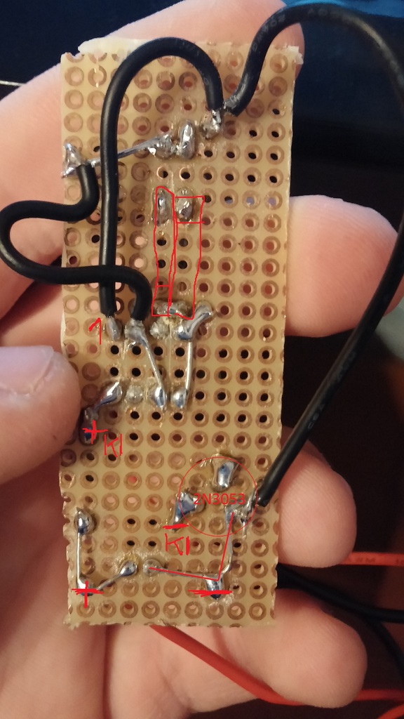

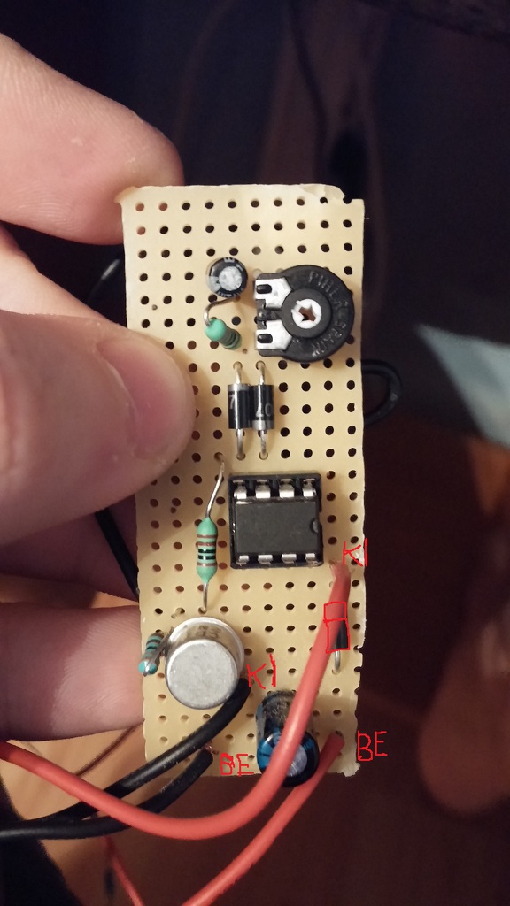

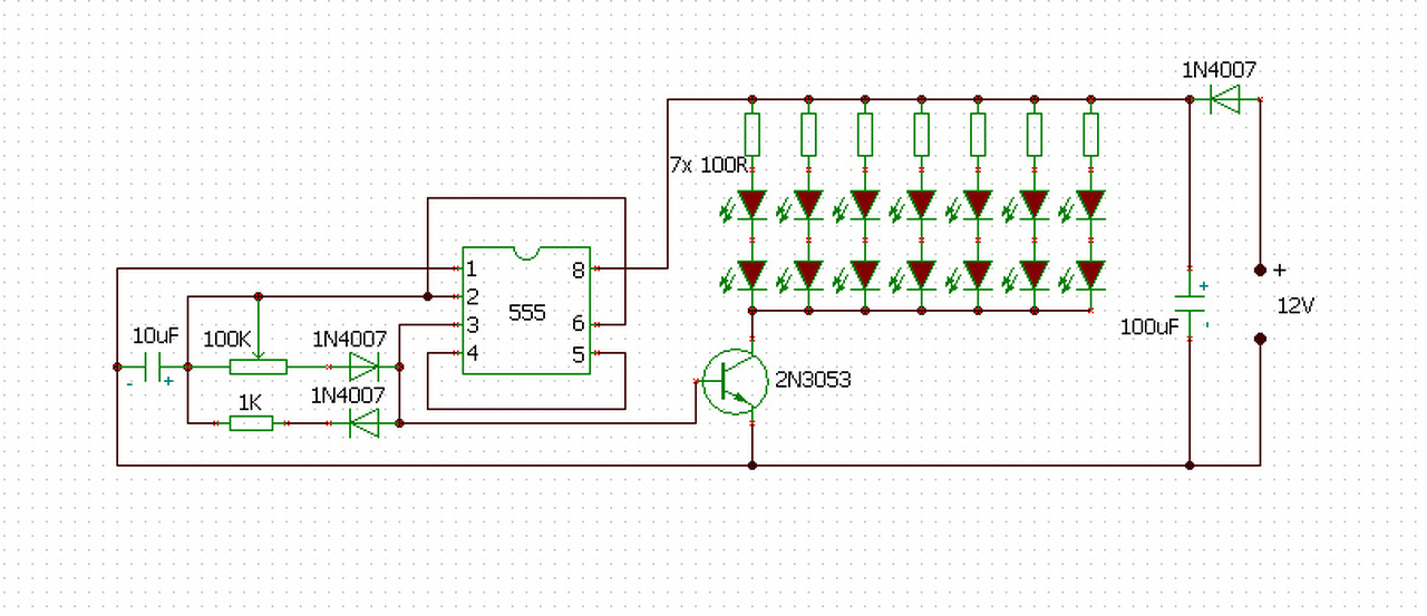

Elkészítettem a lent látható kapcsolást.Ez lényegében egy stroboszkóp aminek állíthatom a villogási sebességét.
Annyi kivétellel, hogy nem ledeket raktam a kimenetre hanem egy ledsort.
Amikor először próbáltam a ledsor világított, de hiába tekertem a potmétert nem történt semmi.
Aztán ahol összefolytnak látszott egy picit az ón ott megkapirgáltam, de most még világítani se világít.
Egyik alkatrész sem melegszik.
Valami ötlet?
Előre is köszönöm!
(#) proli007 válasza trickentrack hozzászólására (») Jan 18, 2016 /
Hello! Sokat nem látni, de ahogy nézem, a tranyó kollektor-emittere fordítva van és a bázisellenállása nem a 4-es lábra kell hogy menjen, hanem a 3-asra.
