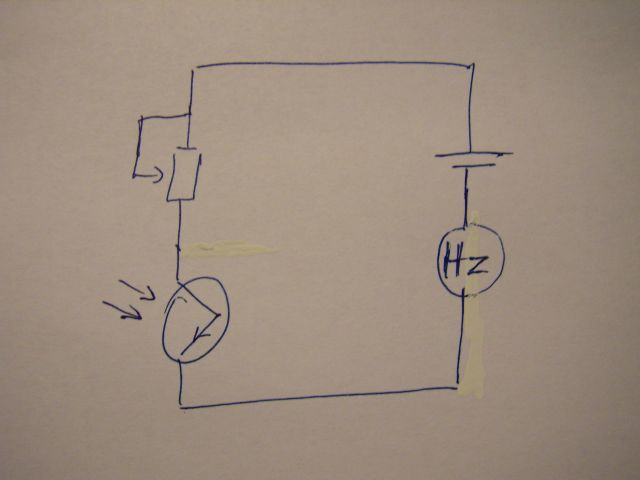

Remelem jo helyre irom e kerdest. Akartam kesziteni egy fordulatszam mero inkabb aranyait nezo kutyut. Vagyis egy felbevagott kort tettem a motor tengelyere es egyikfelere egy lezert, a masik felere egy fototranzisztort aztan egy fotoellenallast tettem es a meromuszer Hz merojet kotottem ra. Gondoltam ahogy szaggatja a lezercsikot az a feszultseg szaggatasaval a meromuszer kijelzi, DE meg se moccant a meromuszer akarmit csinaltam mindig egy pontban allt. Valakinek valami tippje hogy mert nem ment es megoldas lenne? elore is koszonom
(#) mex válasza nagy_david1 hozzászólására (») Márc 2, 2008 /
Dobd fel a rajzát a kapcsolásnak,bármilyen egyszerűnek tűnik is,a fototranzisztor beállitását el lehet szúrni nem megfelelő kollektorellenállás alkalmazásával,illetve jó lenne tudni a tápfeszültséget is. Szerintem a lézer fénye egyszerűen túlvezérli "leülteti" a tranyót és időbe telik mig magához tér. Próbáld ki egy számitógépventillátorral,ennek lapátjaival szaggasd meg egy zseblámpa fényét,ezt tudja-e érzékelni.

hat 0-tol 12 voltig 0.1-es ertekekkel felmentem 2xer is es semmi es meg leddel se megy
Könyörgöm:egy skiccet ha lehetséges....
(#) nagy_david1 hozzászólása Márc 2, 2008 /
Hat ez tul ecceru rajz, szoval a leheto legprimitivebb, s eccer mar csinaltam lezersugaras riasztot, erzekelot s azert nem ertem hogyhogy nem megy ez is
Rajz nélkül feladom... Biztosan jól kötöttél be mindent?
Mit is értsz pontosan Hz mérő alatt? fordulatszám,vagy frekvenciamérőt?
Na itt lenne kb a rajz, most dobtam ossze. Ez igy ment riaszto aramkor mukodtetesenel es barmi masnal egyszeruen a Hz mero nem akar megmoccanni s az tokeletesen uzemkepes. Lehet valamit en egyszerusitettem tul le. Ertekeket nem irtam mert mar mindent kiprobaltam ahogy emlitettem.

(#) mex válasza nagy_david1 hozzászólására (») Márc 2, 2008 / 4
Próbáld igy:
