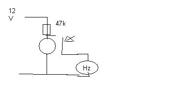

A frekimérő csak akkor mér ,ha van a körben feszültségforrás .Ezt tettél bele?

Koszi a rajzot, igy mukodik . S a tobbieknek mar irtam hogy volt feszultseg forrasom is

Jaj de figyelmetlen voltam, ennyi ido elteltevel jutott eszemben, csak ugy beugrott a sok mas terv kozt, hogy a frekvenciamerot nem szokas sorba kotni az aramkorrel, hanem parhuzamba kell nobelt kaptam volna ha beindul mar 1 honapja nem is gondolkozok ezen de ma reggel csak arra keltem hogy bekattant hogy en mekkora figyelmetlenseget csinaltam.

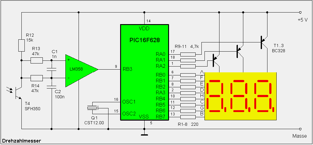

(#) foris09 hozzászólása Júl 31, 2012 /
Én is szeretnék készíteni egy fordulatszámmérőt, (fototranzisztorosat, PIC-est, 2 vagy 4 digites kijelzéssel) amit például egy radiális ventillátor lapátjaihoz tennék pár centire, és kijelzi annak a fordulatszámát. Ezt az áramkört pc soros porton (gondolom ez a könnyebb út) szeretném csatlakoztatni, és esetleg egy adatgyűjtő szoftverrel (pl. Labview) az adatokat összegyűjteni pl. a ventillátorra kapcsolat fesz. változtatásának függvényében. Tudnátok esetleg nekem segíteni egy ilyen kapcsolást találni, ami egyszerű és működőképes? Esetleg magát a létrehozott adatgyűjtő progit is mellékelni? Nagyon megköszönném!

(#) pucuka válasza foris09 hozzászólására (») Júl 31, 2012 /
pakibec kapcsolása nem jó, oldman válaszolt is rá. Ha egy műveleti erősítő invertáló, és neminvertáló bemenetét ugyanarra a jelforrásra kötöd, nem történik semmi, illetve a rajzon látható visszacsatolás nélküli állapotban az igen nagy nyílthurkú erősítés csak zajt erősíti.
Amúgy erre a helyre sokkal inkább egy Schmitt triggeres komparátor lenne alkalmas, megfelelő kapcsolásban, LM319, LM293 aminek a kimenetén TTL szinteket lehet előállítani. Ez korrekt módon tudja meghajtani a mikrovezérlőt.

Nem tudom, hogy nagy kérés lenne-e tőled, de a csatolt képen esetleg megtudnád valami progi segítségével(vagy kézzel) rajzolni, hogy az általad említett LM319 vagy LM293 Schmitt-trigger mely lábait hova kellene oda bekötnöm?
A foto tranzisztor, és áramköre marad. A továbbiakat a linkek szerint. Az egy tápfeszültséges megoldást úgy tudod elérni, hogy a komparátor kimenetéről a visszacsatoló ellenállást a neminvertáló bemenetet féltápra beállító osztó közepére, a neminvertáló bemenetre kötöd, a fototranzisztorról jövő jelet az invertálóra. Ha nyitott kollektoros komparátort használsz, akkor a kollektort egy 2 - 10 kohmos ellenállásra 5 V ra kell kötni.
Bővebben: Link Bővebben: Link Bővebben: Link
Az ezen a linken található adatlapon levő komparátorok egyikét építsd meg, az előzőek szerint. Ezek egytáposak.
