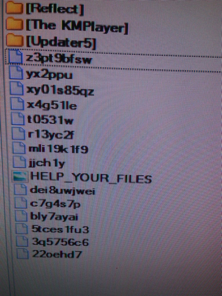

Üdv: Nem próbáltam,szerintem felesleges mert nem a rendszerrel van a gond.
Mert máig is azt használom próba képpen , párnapig.
Csak a képek dokumentumok zárolódtak le. Minden féle kriksz-krakszok vannak, zagyvaságok.
ILYENEK.
(#) Buvarruha válasza Edimax hozzászólására (») Jan 18, 2016 /
A mindenféle hülye vírus meg féregirtó helyett a tudatos internetezés és a windows és egyéb kritikus szoftverek frissessége sokkal fontosabb, mint a példád is mutatja. Nem használok semmiféle vírusírtót, windows megy a szerveremen már évek óta mégis minden gépem tiszta. Elvileg lehet vele mit kezdeni, kérdés, hogy mennyire fontosak az adatok, mert eltart egy darabig a google elvileg segít.
(#) Edimax válasza Buvarruha hozzászólására (») Jan 18, 2016 /
Köszi. Anyira nem volna fontos, de ha még esetleg volna remény akkor jóvolna. Legálább a dokum ,txt -k.
(#) Gombszem válasza Edimax hozzászólására (») Jan 18, 2016 /
Az biztos, hogy négy víruskereső nem kell egy gépre. Ha mindegyik memóriarezidensen fut egyszerre, az komoly lassulásokat, ütközéseket, rejtélyes hibákat okozhat.
Csak egyet használj, de az legyek megbízható.
Némi teszt itt van.
Vagy itt.
(#) Hx-2 válasza Edimax hozzászólására (») Jan 18, 2016 /
Ha tudod melyik mappaban vannak azok a "fontos" txt fajlok akkor probald meg atmasolni egy masik mappaba ugy hogy megadod neki a vegen a fajlvegtodest (nalad a .txt -t) Habar ha txt fajlokrol van szo egy linux CD siman olvasni fogja neked sot akar egy mezei commandernek is tudnia kell. Vagy ha nem nagy a fajl tomoritsd kuld at hatha...

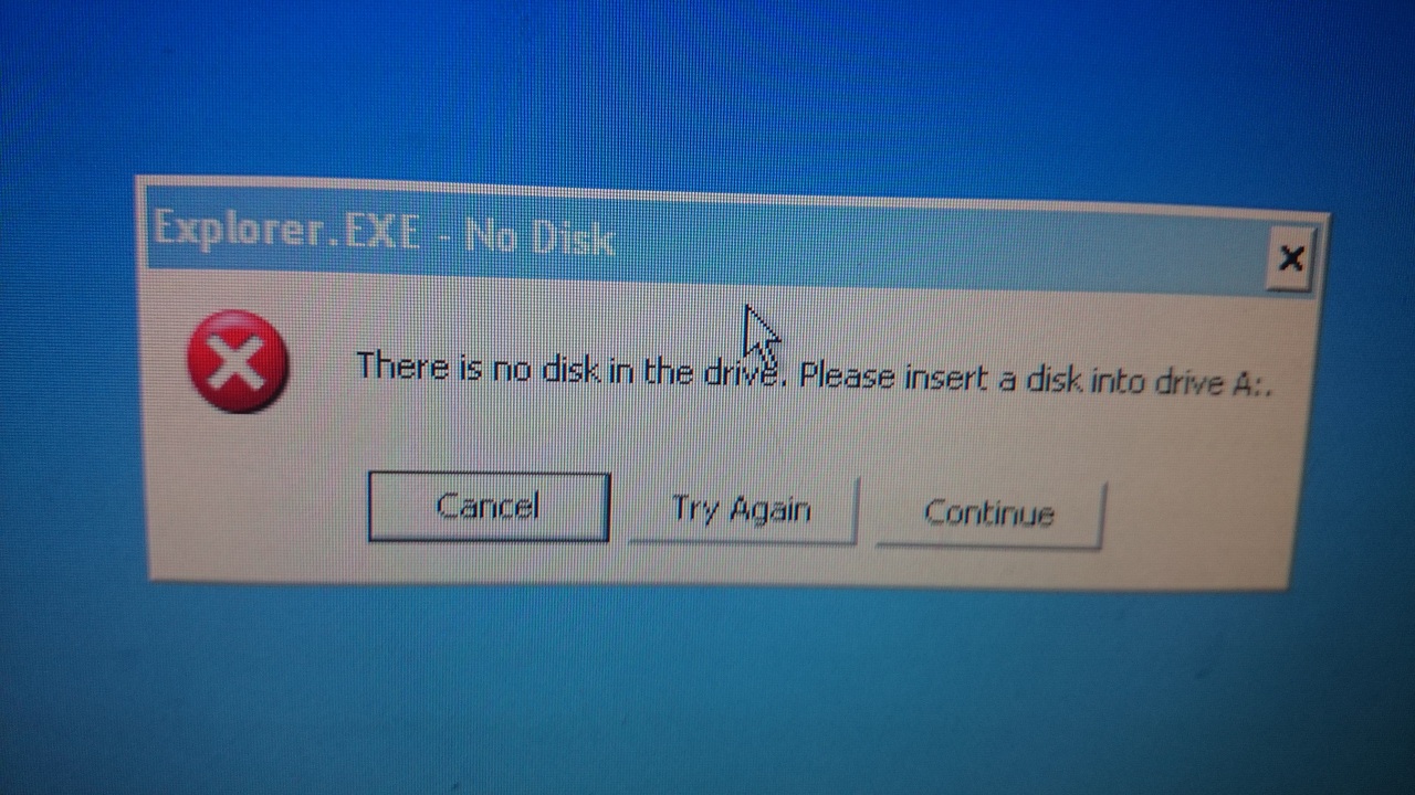

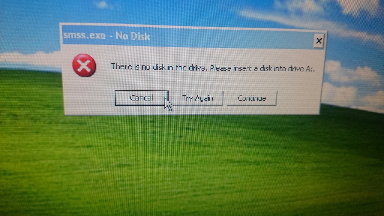

Kaptam egy gepet javitasra. A Windows ujratelepitese utan drivereket feltettem, utana ujrainditasnal es elotte is hibauzenetet ad ki. Bekapcsolas utan ameddig nem Cancel-ezem ki oket tobbszor, nem jelennek meg az ikonok az asztalon. Mi a hiba oka, es hogyan javtsam ki ezt a hibat?
(#) Buvarruha válasza Csongi_ hozzászólására (») Jan 19, 2016 /
A HDD ellenőrzésével, esélyes, hogy döglött. HDSentinel-t üzemeld be.
(#) Csongi_ válasza Buvarruha hozzászólására (») Jan 19, 2016 /
Ellenoriztem. A program szerint 100%-ig hibatlan.
(#) Buvarruha válasza Csongi_ hozzászólására (») Jan 19, 2016 / 1
Most nézem, hogy A meghajtót keres. Kapcsold ki a floppy-t a BIOS-ban.
Kikapcsoltam, most rendben van, nem ad hibauzeneteket.
Koszonom a segitseget!

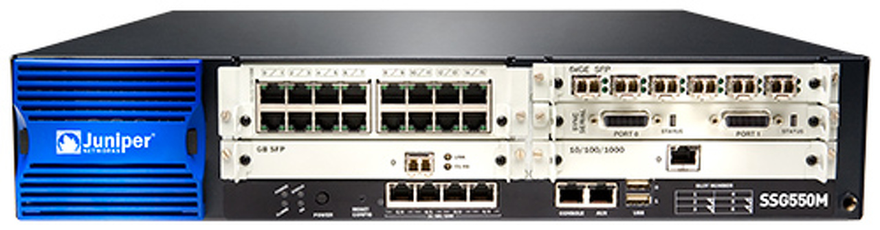

A gyárban ahol dolgozom, van egy JUNIPER SSG 550M típusú számítógép, aminek sajnos nem birok rájönni a bajára, holott már mindennel megpróbálkoztam!. A probléma oka az az hogy elől a POWER led nem világit, és nincs CONSOLE.
A tápfeszültségek rendben vannak, oszcilloszkóppal mérve nem zajosak, frekvenciák rendben vannak, ellenállások kondenzátorok úgyszintén!
Egyszerűen már mindent átnéztem a top oldalon és a botom oldalon is, de nem lelek semmit ami hibás lenne!. Lecseréltettem az U28-as BGA-t is de semmi, ugyan ez a helyzet! Van egy jó pár ilyen modellünk amiknek ugyanez a problémájuk, és jó volna ha megoldódna ez a probléma!. Amilyen sok nagy okos van nálunk a gyárban egyik sem tudja a probléma okát, köztük én sem
Feltenni a rajzot ide sajnos nem tudom, így hát adom EZT linket ahol le lehet tölteni.
Akinek bármi ötlete van azt nagyon szívesen meghallgatom!, minden reményem bennetek van!

(#) steelbird válasza soos csaba hozzászólására (») Jan 21, 2016 /
A neten a különböző fórumokon több helyen azt írják, hogy RAM hiba is okoz ilyen problémát.
Ha van egy jó készülék, abból próbáljátok át a RAM -okat egy nem működőbe.
(#) soos csaba válasza steelbird hozzászólására (») Jan 21, 2016 /
Az volt az első amit le cseréltem benne, nem az a probléma!.
(#) Buvarruha válasza soos csaba hozzászólására (») Jan 21, 2016 /
Ha a power led sem világít, akkor a beágyazott vezérlőt csekkolnám, cserélném, legalábbis egy normális alaplapon, de az igazat megvallva, elképzelni sem tudom, hogy mi lehet az, amivel te babrálsz.

(#) soos csaba válasza Buvarruha hozzászólására (») Jan 21, 2016 /
Hogy érted azt hogy a beágyazott vezérlőt csekkolnád?.
A normál PC alaplapokon van egy mikrokontroller ami ki-be kapcsolja, a BIOS beállításokat is az tartja, az elem is azzal van összeköttetésben, általában Winbond, ITE, vagy újabban Nuvoton félék szoktak lenni. Most nézem a rajzot ezen SMSC van.
A BIOS IC-je az az U7H1-es a mikrokontroller meg asszem az U26-os lenne.
A hozzászólás módosítva: Jan 21, 2016
Az U7H1-en van rajta maga a FW, az U20 a vezérlő, azt cseréld ki, vagy ellenőrizd, hogy kap-e rendesen feszt, az elem feszültsége odaér-e kikapcsolva. Látom közben szerkesztetted, az U26 csak az ID-t tartja az egy sima I2C-s rom, az U20-al foglalkozz.
