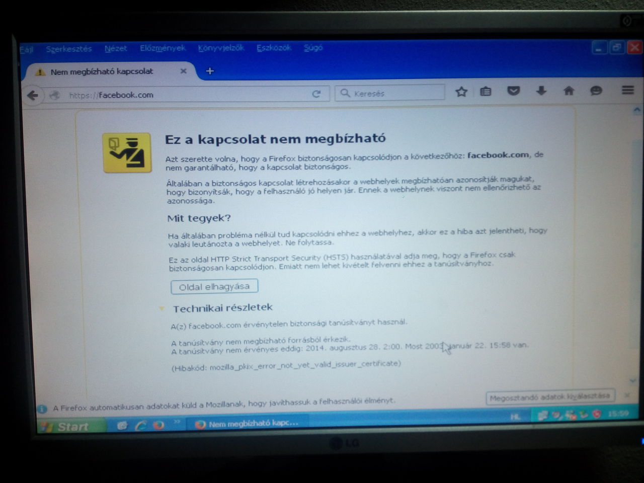

XP alatt miért nem nyit oldalakat? Valamiket kinyit, de az oldalak nagy részét nem. Mi a megoldás?
A legujabbat frissen húztam le. Opera, Explorer se megy. Tanúsítvány gondok..
A számítógép óráját beállítottad? Az nem okozhatja a gondot?
Szinkronizáld az órát!

Egyszer volt már ilyen gondom, igen az óra volt rossz. De most pontos dátumot, időt mutat.
Igen, működik! billentyűzet, pendrive mind tökéletes. Nincs semmi ilyesmi. Lehet, hogy a chipset driver-ét kellene felrakni?
A weblap írja, hogy 2003-ra van állítva az órád. A FF mindig kiírja hova van állítva. Ezt a tanusítványgondot eddig csak akkor láttam, hogyha rossz az órabeállítás.

Bakker, tényleg. Pedigaz volt az első, amit megnéztem, igaz rosz volt, de beállítottam. Utána ujra próbáltam és nem ment. Gyenge lenne a batri?...
