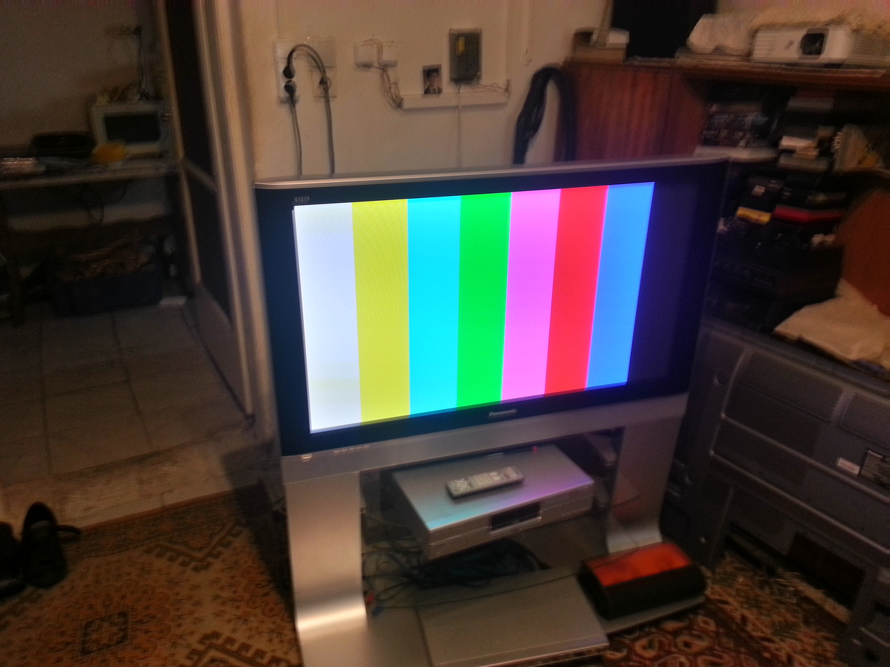

(#) Near válasza stevepapa hozzászólására (») Jan 23, 2016 /
Nos. Megnéztem a tápot. A tápról egy egy két eres vezeték megy mind az Y mind a Z panelre. ezen jön a 180V.
Az Y ra megy még egy három eres kábel ami 2x14V ot küld a panelre.
A 180V megvan mind a két kimeneten. Az, hogy a három eres vezetéken a 14V elég-e szervizkönyv hiányában nem igen tudom megmondani de mivel kis vékony vezetékek gondolom elég.(Találtam egyet. 3 oldalas volt és csak annyit ír le, hogy létezik két szerviz menü de, hogy belépni hogy lehet azt már nem. :'D)
Ezen kívül már csak a törpe feszültségű részek vannak. Ami megy a control board ra az előlapra meg ilyenek. Mivel kép van gondolom a control board áramellátásával nincs gond, előlap működik, hang van.
Csak az Y-SUS on kell legyen valami probléma amiért nem állítja elő a 151V ot. Gondolom pont az a táprész kéne ugye ami nem megy. Kifejezetten bonyolult.
A táprészen ami nem kap feszt biztonság kedvéért a trafó előtt kicseréltem 2 kondit és 1 et a trafó után is. Sajnos több egyező kondim nincs bár szerintem ez már nem kondi hiba de cáfoljatok meg ha tévedek. Neki állok a törpefeszek kimérésének minden esetre akkor. Ja és elnézést a kisregényekért.

(#) stevepapa válasza Near hozzászólására (») Jan 23, 2016 /
Rosszul gondolod A crtl modul vezérli mindkét "végfokot" sőt ha a memóriája sérül bármilyen hibát képes okozni. Pl, az Y-sus helytelen működését. Óvatosan melegíteném. A leírtak a mainra is érvényesek.
Vajon megérné benne panelt cserélni? Egyébként érdekesség ként. Amikor először kondi csere nélkül megjött (Kaptam) akkor ha a fényerőt és a kontrasztot maxra vettem kis idő után eltűnt a hiba és néha vissza vissza villant. Lehet, hogy amikor melegedtek a chipek akkor elmúlta tokozás hiba de néha néha visszajött?
Elég ideg tépő főleg ha az lesz a gond. Ilyenkor mit tudok tenni? Lehet egyáltalán valahonnan szerezni kompatibilis panelt?
Alibaba és társai, nem a 40 rablóra gondolok. Lehet szerezni, de ahhoz tutira kellene tudni, hogy mi okozza a hibát. Melegítsd, a crtl panelon cseréld az elkókat, főleg ha alutokban vannak

(#) Near válasza Near hozzászólására (») Jan 23, 2016 /
Az előzőhöz csatoltam egy képet. Módosítottam de nem engedte már csak a kép csatolást. (WTf)
Szóval a szerviz menüt megtaláltam és a test patternekkel nincs kép gond. A feszültség ugyan nem jelenik meg.
A teszt patternek közül az elsőn veszek észre csak anomáliát. Bizonyos fény/kontraszt beállítások mellett lila lesz de a többinél mindegy mit csinálok nincs hiba.
