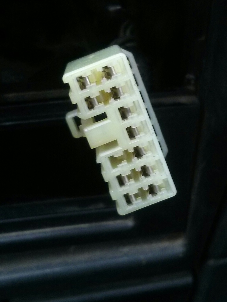

(#) balazs97 hozzászólása Ápr 14, 2015 /
97es swiftbe szeretnék beepiteni rádiót, a régi már nincs benne.
Találtam a kocsiban egy fehér és egy fekete csatlakozót. A fehéret atalakitoval rá tudom kötni a fejegysegre, de nem tudom a feketével mit kezdjek. Valaki tudna segíteni?

(#) Inhouse válasza balazs97 hozzászólására (») Máj 15, 2015 /
A fekete a táp. Megméred benne a kapcsolt és az állandó +12V-ot és saruval kivezeted. Rakj rá zsugorcsövet! Talán a test nincs is benne, azt külön kell hoznod egy fémes pontról.
