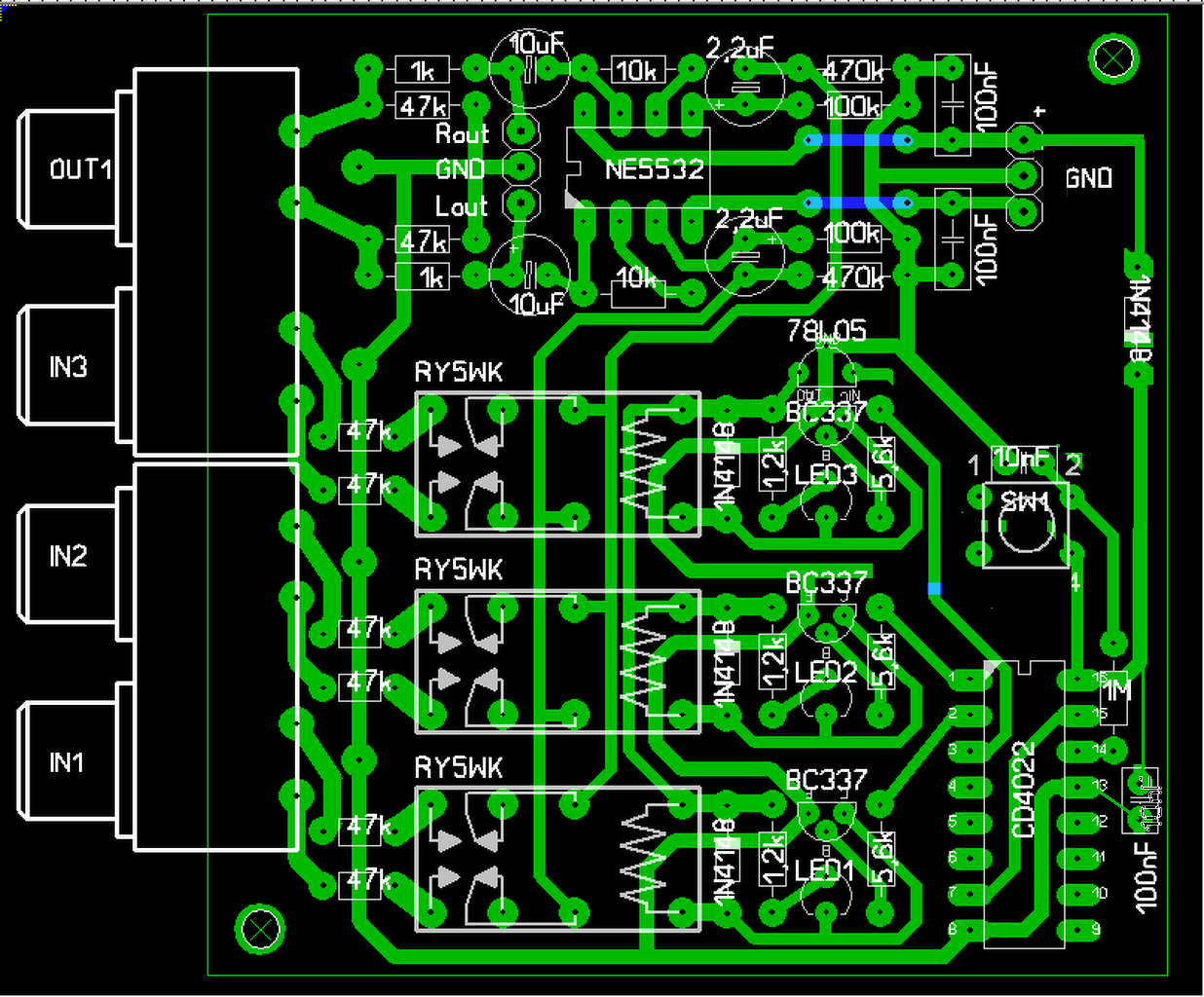

Úgy néz ki, minden megvan... De: próbáltam a számláló körüli tápvezetéket máshova tenni, ne szedjen össze tüskéket a reléktől. A reléknek kevés lesz a 78L05, de felesleges is, hiszen állandó az áramfelvételük. Köss mindegyikkel sorba egy megfelelő ellenállást. A nekik szánt pozitív tápot diódával vidd egy 100µF elkóra - erről ne menjen más.
(#) Helios válasza Sebi hozzászólására (») Jan 24, 2016 /
Tulajdonképpen akkor a 15V-ból kell készitenem egy feszültségosztót 5V-ra... Ugye? És az igy kapott leáhazást egy 100nF-os kondival biztositsam a relék és a LED-ek számára. Arra tudsz valamit mondani, hogy bekapcsoláskor mindegyik kimenet aktiv lesz, vagy csak valamelyik?
(#) Sebi válasza Helios hozzászólására (») Jan 24, 2016 /
100mikrós elkót írtam. Csak egy kimenet lesz aktív, de a resetet is meg lehet oldani egy R-C taggal, hogy mindig a nullás legyen bekapcsoláskor.
És még - a magam részéről - tennék 1-1 soros diódát 10µF elkóval az előerősítő tápjához is. Ha nem kell, nem ülteted be, de legyen helye, mert ha behallatszik a relé, akkor utólag vakarhatod fel őket...
Mindjárt rátervezem. És ha mondjuk egy zener-es megoldást alkalmaznék az 5V-hoz? Az járható?

Minek? Csak relék vannak, nem kell sem stabilnak, sem szűrtnek lennie. Bármivel csökkented számukra a feszt, ugyanannyi lesz a hőfejlődés (kivéve persze a kapcsolóüzemű tápot). A relé áramfelvétele (5V-on) - mondjuk 20mA, a tápod pedig 15V, akkor az ellenálláson 10V-nak kell esni. R=U/I, tehát 10/0,02 azaz 470 ohm - 0,25W ellenállás kell.

A panelen lévő 1,2k-ból számolva 3mA. Akkor 33mA folyik az ellenálláson, legyen szabvány érték: 330 ohm.
(#) Helios válasza Sebi hozzászólására (») Jan 25, 2016 /
Már rajzolom is.
Berajzoltam a pozitiv ágra a 330R-es ellenállást. Plusz a diódákat és a kondikat ahova mondtad. A relék tápágához szánt 100µF-os kondit berajzoltam, de a diódát nem értem hogy miért van rá szükség igy az lemaradt.

Hello! Bocs, hogy beledumálok, de én több hibát is látok.
- A negatív táp bemenetén a dióda fordítva van.
- A bemeneten a 2,2µF teljesen felesleges, 220nF is bőven megteszi. Még akkor is 5Hz lesz az alsó határfreki.
- Az egész fokozat erősítése kb. -4dB lesz vagy is gyengíteni fog.
- A 4022 bemenete így nem jó. Az 1Mohm-nak, nem az IC bemenetével sorba, hanem a 10nF-al párhuzamosan kell lenni. De jobb lenne 100nF, mert így a prell (nyomógomb kontakt hiba) szűrése, csak 10ms.
- Még mindig nincs Reset áramköre a CD4022-nek. A 7-es lábról a 15-re egy 100kohm és a 15-ről a 16-ra egy 100nF kell.
- Nem jó a 4022 kimeneteinek sorrendje. IN1-3-as, In2-2-es és In3-4-es a jó sorrend.
- Én a relét nem így kötném be. a 47kohm-ot (bemenet) a váltóérintkezőre (C), GND-t a nyugvóra (NC) és elmenőt az erősítő felé a záróra (NO). Ugyanis, az erősítőnek kb. 82kohm a bementi ellenállása, a bontott kontaktuson keresztül áthallás képződhet. Ha alaphelyzetben a bemenet a GND-van, nem képződhet áthallás. (Tudom nyák szempontjából nem előnyös.)
- A GND hálózat nem jól van kialakítva. A relék árama átfolyik a bementek GND sávján, így a kapcsolás belebeszélhet a kimeneti jelbe. Alul, az "IN1" GND pontja és a relét meghajtó tranyók emittere közötti vezetősávot meg kell szakítani. Felül a kimenti GND pont az 1kohm-on keresztül a felső panel szélén elvezethető a táp bementi GND pontjához.

Ha oda adom a tervet át tudod alakitani? Mert amit most leirtál abból azt szűröm le hogy megint nem jó sehogy sem.

Szia! Neki esek a tervnek még egyszer. Ahogy irtad, hogy a fokozat gyengiteni fog, akkor azt el is hagyhatom elméletileg, ugye? Mondjuk igazából nekem az helyett jó lenne egy olyan kimenet ami mondjuk a hangerő hangszin modul szabályzott jelét "tenné" ki RCA csatlakozásra tovább fűzés esetére.

Rendben. Akkor előbb készüljön el a választó rész, utána jöhet a fokozat. Azt be tudod jelölne nekem a rajzon hogy melyik érintkező melyik? NO NC és C?

Köszönöm! Kapásból felcseréltem volna. Akkor neki kezdek átvariálni és jelentkezem. Máshol is olvastam már egyébként, hogy a nem használt bemeneteket illene testre zárni, de ott ellenállással javasolták, nem pedig közvetlen.

Ott más miatt írták, mert gondolom a CMOS IC-k bemenetéről volt szó. De itt sem közvetlen lesz testre zárva, hanem a 47kohm után. Közvetlen egy jelkimentet nem illik testre zárni..
(#) Helios válasza proli007 hozzászólására (») Jan 26, 2016 /
Átalakitottam a panelt, remélem jó.

Én úgy látom most a bemenetek alaphelyzetben földre zártak...
(#) Helios válasza Temela hozzászólására (») Jan 26, 2016 /
A nem használt bemenetek földre vannak zárva. Viszont ami éppen aktiv az nem.
(#) proli007 válasza Helios hozzászólására (») Jan 26, 2016 /
Ügyes vagy! Most már csak a Reset áramkör hiányzik. De az IC felett a 100k/100nF már könnyedén hozzá építhető. (Mert ha nincs Reset és a számlánc bekapcsoláskor pld. Q4-re állna be, nyomkodhatod párszor a gombot mire megszólal.)
és hogy tudom a reset áramkört kiépiteni? mert most jelenleg úgy üzemel - elméletileg, hogy az utolsó előtti bemenettel resetel. Vag ez nem elég?
Én sem értettem, de pár hozzászólással ezelőtt proli007 leirta, hogy ha alaphelyzetben GND-n van a "csatorna" akkor nem képződhet áthallás.

"- Még mindig nincs Reset áramköre a CD4022-nek. A 7-es lábról a 15-re egy 100kohm és a 15-ről a 16-ra egy 100nF kell."

Ez érvényes a 4017-re is? Mert ha igen akkor javitottam.
(#) steelbird válasza Helios hozzászólására (») Jan 26, 2016 /
Mindkettőnél a 15 -ös láb a Reset.
A hozzászólás módosítva: Jan 26, 2016
(#) Helios válasza steelbird hozzászólására (») Jan 26, 2016 /
Értem. Lemaradt egy átkötés az 1M-es ellenállás és a 100nF-os kondi között, javitottam. Akkor elméletileg most már "üzemkész"? A GND-t teljesen szétválasztottam, 1 átkötés köti össze a táp GND-t és a jelGND-t. Amit mondjuk ha nem ültetek be akkor teljesen független a 2 föld.
Igen érvényes, csak a 17 10-ig, a 22 8-ig számlál. De itt ez lényegtelen.
(Viszont most vettem észre, hogy előzőleg a 4022 kimeneteivel átvágtalak, mert a 4017 lábkiosztása a 3-2-4-7. A 4022-nél ez 2-1-3-7. )
