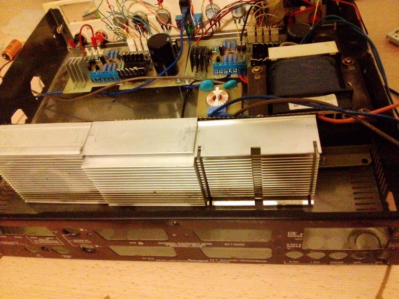

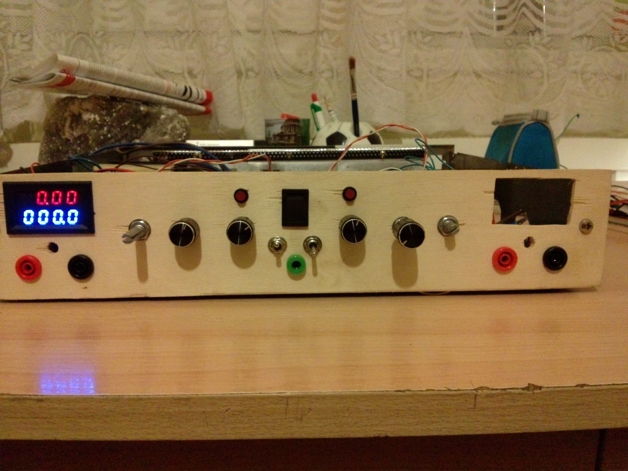

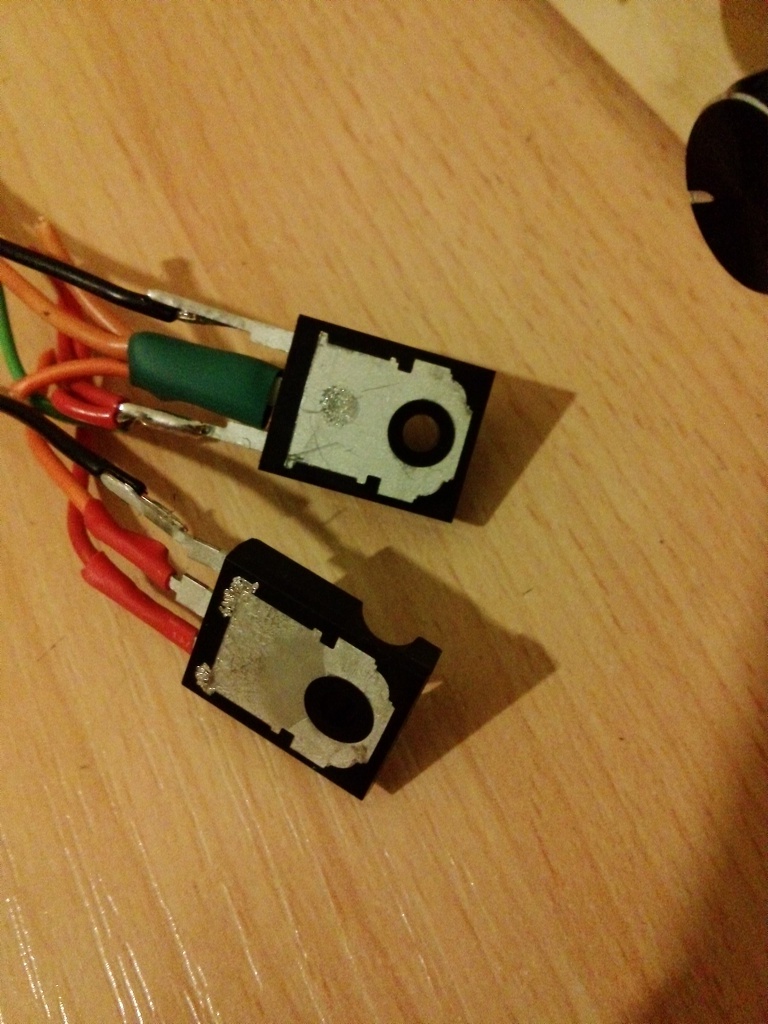

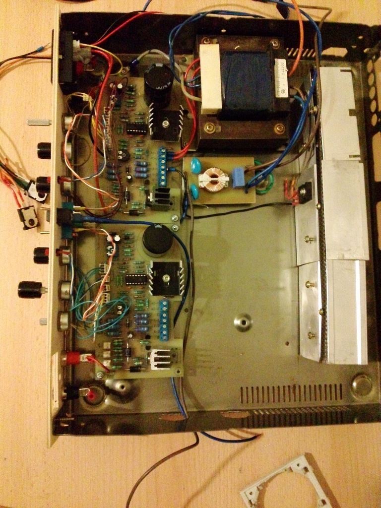

(#) siletto hozzászólása Jan 28, 2016 /
Üdvözletem!
Megépítettem Alkotó v2.7.4b tápegységét, és a felélesztés közben már kétszer is elhalálozott.
Össze volt rakva rendesen, mind a három Tranzisztorral, elszigetelve egymástól és a földeléstől, rendesen felbordázva. Beindítottam, beállítottam a fesz. maximumot, aztán rövidre zártam a kimenetet a multival, hogy az áramot is beállítsam, ahogy régebben az LPSU50V3A tápomnál is tettem, ott minden gond nélkül. Bírt így max 6-8 mp-et, valahonnan jött valami kis füst, és kikerült a tápfesz a kimenetre.
Kiméregettem a tranzisztorokat, szerencsére csak egy ment tönkre, újra kezdtem a másik kettővel. A kis 12V 3A-es panelfúrómat tettem rá, és gondoltam hogy majd lassan emelem a fesz 12V-ra, hogy ne kapjon olyan sokkot.
Hát még annyit se bírt, alig pörgött fel a fúró, megint elszállt a táp.
Gondolom első esetben, a hirtelen 0V 3A tett be a tranzisztoroknak, de másodjára nem tudom mi gondja lehetett.
Annyi lenne a kérdésem hogy most mégis mit csinálok rosszul, vagy mire kellene használnom a tápegységet, ha erre se? Feléleszteni sem sikerül.
(#) Alkotó válasza siletto hozzászólására (») Jan 28, 2016 /
Az árammérővel való rövidre zárást semmiképpen sem nevezném jó megoldásnak. Erre a célra inkább valamilyen izzós terhelést javaslok. Az első élesztésnél hasznos feltételezni, hogy esetleg követhettél el hibát, ami okozhat bosszúságot, ezért érdemes mértéktartónak és óvatosnak lenni. Ha megoldható, akkor a trafó primer körébe is lehet tenni egy 60 W-os soros izzót, ami áramkorlátként működik.
A táp kimenetére tegyél egy 24V-os 10-20W-os izzót. Ezen mérés nélkül is látod a feszültségváltozást (az izzószál világítási mértékéből), illetve az áramkorlát működőképességét is. Ha ezek jól működnek, akkor jöhet a határok beállítása.
Először a feszültség, amit kb. félálásban tekert potméterrel jó kezdeni, amit aztán feltekersz addig, amíg a kimeneten nem lesz meg az elvárt maximum. Ha ekkor már végállás van, akkor a trimmerrel kell növelni, de még nem érte el a maximumot, akkor a trimmerrel csökkenteni kell. Így elérhető, hogy nem kerül szélsőségesen nagy feszültség a kimenetre.
Az árambeállítást is így kell csinálni, de ennél van egy plusz tennivaló. Kb. 1/3 árammaximumnál egy kicsit járatni kell a tápot, és nézegetni a melegedés mértékét. Ha rendben van, akkor jöhet a 2/3, de itt is meg kell állni és figyelni a melegedést. Ha esetleg túlzott a meleg, akkor nem jól méreteztük a hűtést, vagy rossz a mechanikai szerelés, vagy ócska másolat a félvezető stb. Ha a meleg értelmes határon belül van, akkor jöhet a maximum beállítása, a feszültségnél leírt módszer alapján.
Ez a módszer feltételezi a helyes szerelést és működést, mert ezek hiányában lehetnek meglepetések.
Csak megjegyzem, hogy a 30V/3A- hez, ha mondjuk 36 V a bemeneti puffer feszültsége, akkor 36x3=108W hőtermelésre kell számítani. Ez több mint két Weller páka, vagy 2 forrasztóállomás páka együttes hőtermelése, azaz óriási hőmennyiség.

A három tranzisztornak egy 12x7x4cm-es sűrű lamellázott processzorhűtő borda van. A teszt idejére nem raktam fel a ventilátort rá, de még csak langyos se lett, olyan hirtelen elszállt.
Világos számomra is a probléma, csupán azt nem értem, miért megy tönkre, amire elvileg tervezték, ha jól van szerelve, eredeti és meg is van hűtve. Ezzel szemben a FET-es tápom meg simán bírja.
Érthető, hogy az álló motor is rövid zár, kis feszültség és nagy áram párosa, de így akkor motort sem lehet rá kapcsolni?

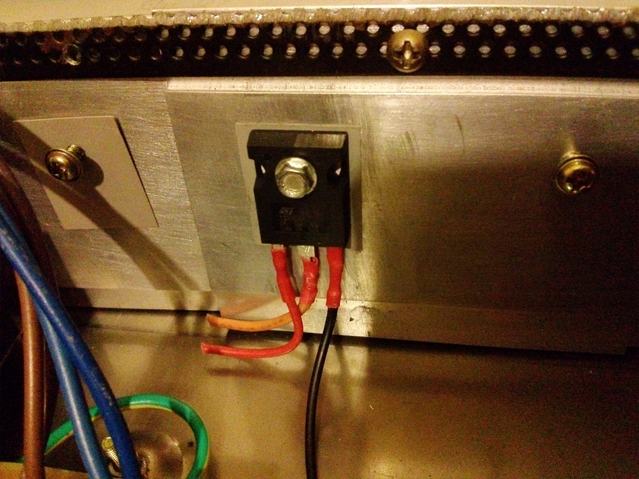

Milyen típus a 3 tranzisztor? Mutass néhány jó képet a szerelésről és a hűtésről.
(#) siletto válasza Alkotó hozzászólására (») Jan 28, 2016 /
A tranzisztorok ST TIP3055 típusúak, mind újak, innen a store-ból. A dátum-kód nem teljesen egyezik, de nem is ilyen sorrendben mentek tönkre.
Csatoltam néhány képet, sajnos most csak ilyeket tudtam csinálni.
Lehet hogy elég kuszának látszik, de jó lesz ez, csak amig nincs minden véglegesen benne, nem akarom lerögzíteni.
A doboz olyan amilyen, számomra elérhető áron nem találtam gyárit, de ez sem annyira rossz, szerencsére a bordák pontosan passzolnak bele legalább.
A hűtést egy fórumtárs ötlete alapján tervezem megcsinálni, lesz a ház oldalaiban egy szívó és egy fújó ventilátor, és ezek tolják majd keresztül a levegőt egy "csatornában" a ház végében és a bordákon keresztül, természetesen a lukacsos hátlap befedése után.
Átnéztem a furatokat is, de sorjásak se voltak, hogy esetleg kitartanák a tranzisztorokat . Lehet csak simán rossz szériát fogtam ki. Látszik hogy kifolyt valami ezüstös anyag belőlük.

(#) Alkotó válasza siletto hozzászólására (») Jan 29, 2016 /
2 javaslatot tennék, saját tapasztalatom alapján. Az említett tranzisztor típust még nem használtam, de általánosságban ezt gondolom:
- A szilikon szigetelés -az adatlapi paramétereinek szépsége ellenére-, iszonyatosan rossz választás. Annyira vastag, hogy szinte nem is bír már hőt átvezetni, kizárólag borzasztó tapasztalatom van vele. A vékony csillám nagyságrendekkel jobb.
- A saját furaton való rögzítés -hibába éppen erre találták ki- vitatható felfogást/szorítást tud csak megvalósítani. Helyette fémkengyelt javaslok, ami a félvezető két oldalán lévő csavarkötéssel tud szorítani. Ennek lényegesen jobb a felfogási képessége, és önmaga is hőt von el. Pl. így.
Vékony csillám + kengyel! Ez a kombináció a legígéretesebb.
Sajnos a tranzisztor már azelőtt megfuthat (főleg az olcsóbbak, és a tiéd riasztóan olcsó), mielőtt a tok átmelegedne.

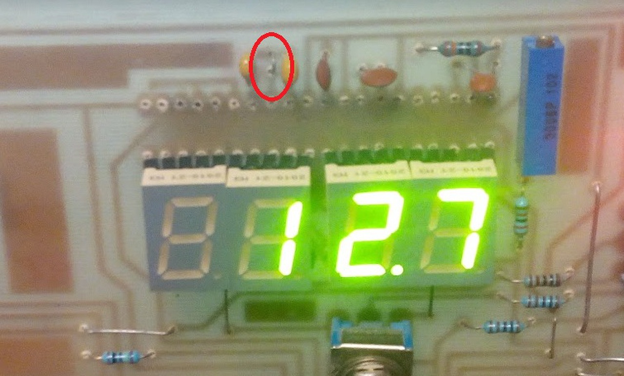

(#) kenikl válasza _BiG_ hozzászólására (») Jan 29, 2016 /
Hali,
nos a tápegység története röviden annyi, hogy jópár évvel (kb. 6-8) ezelőtt építettem meg, nem változtattam csak a puffer kondit 4700µF-osra. Mint most kiderült annó egy rövidzárlat miatt a trafóban lévő hőbiztosíték megadta magát akkor tettem félre.
Most vettem elő újra a kapcsolást kicseréltem a hőbiztosítékot és a 24V-os 2A-es trafó szépen üzemel. A két 12V-os ág pedig egy 12V 10Va-es táp biztosítja (2x12V és darabonként 416mA). Valamint kicseréltem a puffer kondit és a Graetz hidat is.
A nyákot átnéztem és szakadást rövid zárt azon kívül ami tönkretette nem találtam. A kijelző környékét is lesípoltattam de úgy tűnik minden rendben.
Ami még érdekes lehet, hogy az ICL7107 az egy mintadarab volt kb. akkor rendeltem a maximtól amikor építettem a tápot. A hátuljára ez van gravírozva: ICL7107CPL, 2 db-ot kaptam anno mind a kettővel ugyan az a helyzet. Az egyik egy műanyag tokban pihent eddig a másik pedig a tápegység foglalatában.
A probléma kicsit jobban körülírva annyi lenne, hogy amikor multival rámérek a kimenetre akkor szépen látom a multin a beállított értéket. Viszont a tápegység kijelzőjén lévő érték a közelében sincs. A kimenetre az említett LED-et kötve szépen világít viszont egy ventilátort (sajna nincs most itthon izzóm) már nem tud elindítani a kapcsolás. Próbáltam 4V-ot beállítani és egy 100 Ohm-os ellenálláson keresztül meghajtani a LED-et azt még világított.
A melegedő alkatrész egész pontosan az L7805CV amire a hűtőzászlót kell tenni a vízszintes panel jobb oldalán (szemből nézve)
A nyákon nem változtattam vasalással készítettem el mind a két nyákot és szerintem egészen jól sikerült.
Képet holnap tudok felrakni ha szükséges, de ez a része az eredeti kapcsolásnak felel meg.
A multiméterem egy Maxwell MX25-101-es. Elég öreg darab de eddig megbízhatóan üzemelt.
Remélem nem hagytam ki semmit.
Köszi a segítséget

(#) Mircsof válasza kenikl hozzászólására (») Jan 30, 2016 /
A jelölt alkatrész egy átkötés? Nem igazán látom, de annak ellenállásnak kéne lennie nem?
Továbbá a BD245 nincs fordítva huzalozva véletlenül?
(#) kenikl válasza Mircsof hozzászólására (») Jan 30, 2016 /
Hali, igen mind a két észrevételed helyes.
Sajnos átkötést tettem be ellenállás helyett. Jól olvasom ki a kapcsolási rajzból és az ICL7107 adatlapjából, hogy annak ott egy 47K-s ellenállásnak kell lennie (kapcsolási rajzon R26)?
A BD245-öt pedig megfordítom közben.
Én maradnák a cikk határain belül, tehát nem az IC adatlapján javasolt értéket nézném, hanem a szerző által megadott értéket keresném meg, ami meg van adva "Kapcsolási rajz" néven a cikkben. Viszont, hogy használható infód is legyen a szövegemből Igen R26 47K
Javaslom Skori leírása szerint ellenőrizd BT-t Bővebben: Link
Én csak belenéztem az áramkörbe, szóval lehetnek még hibák, nézd át ismét az egészet!
A BD241 is fordítottan tűnik... Azt is ellenőrizd!
Helló,
na úgy tűnik működik a dolog. Szépen működik a tápegység. Szerencsére a tranzisztorok se haláloztak el a fordított bekötéstől.
A kijelzőn először furcsa volt mert csak fele akkora érték jelent meg mint a multiméteren, de aztán rájöttem, hogy a függőleges panelon lévő többfordulatú trimmer potival ezt lehet beállítani.
Viszont még egy olyan kis problémám lenne, hogy a multiméteren 4-5 tizedes jegyeket ugrál a mért feszültség terhelés nélkül. Miközben a kijelzőn változatlan érték jelenik meg. Ez mitől lehet?
Valamint még 1 dolog amit nem tudok, hogy a maximális áram korlátot hogyan lehet beállítani?
Köszönöm a segítséget.
