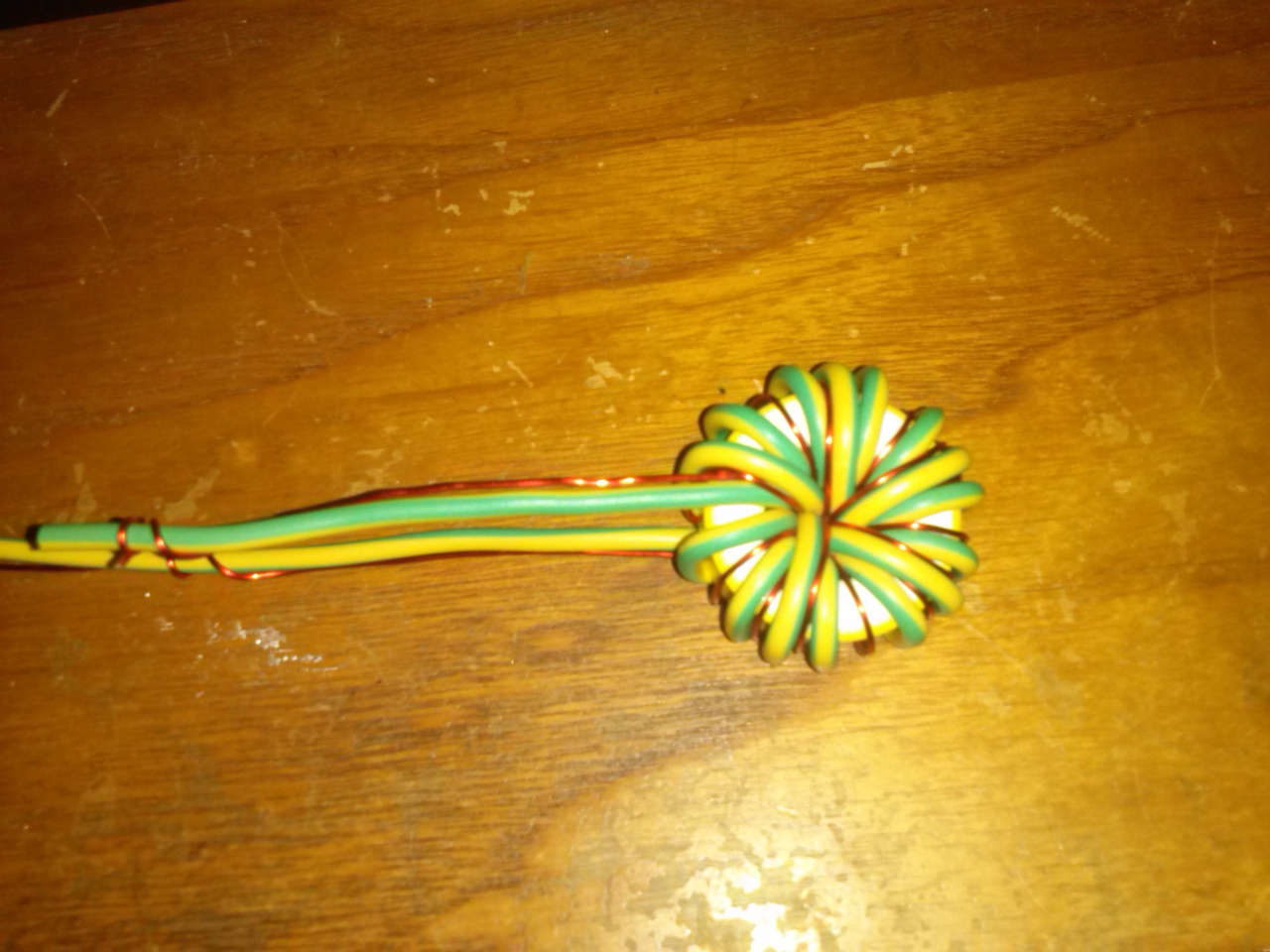

Atilla86 labortápegységét készülök után építeni. Bővebben: Link
Szeretném kikérni a véleményeteket, hogy ez a gyűrű így megtekerve (menet menet mellett), vajon megfelelő lesz-e 10A áramnak.
Itt kérdeztem először, de úgy olvastam, hogy inkább ebbe a topikba tartozik ez a táp, igy inkább itt folytatnám.
