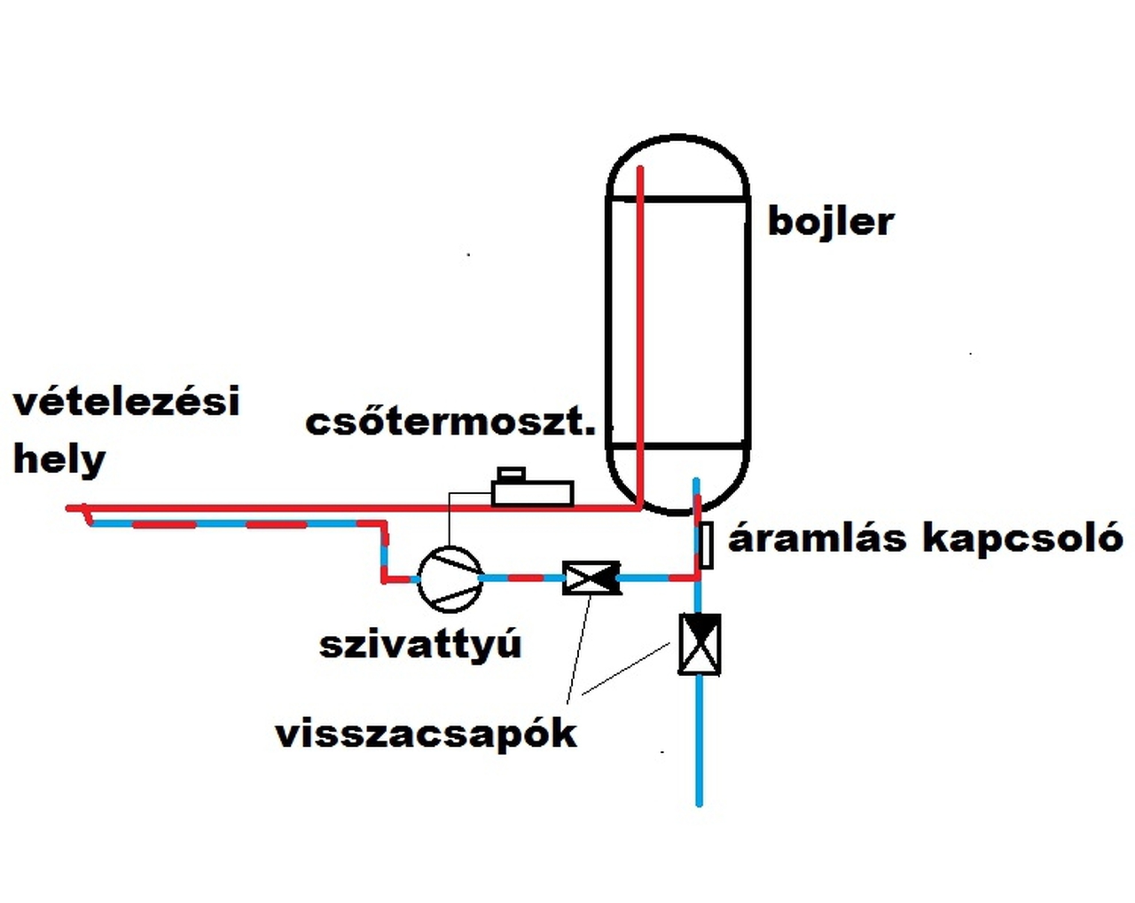

(#) Adam333 hozzászólása Jan 29, 2016 /
Bocs hogy bezavarok Laci862 kérdésébe, én ugyan nem akarok áramláskapcsolót építeni de látom vannak itt tapasztaltak a témában.
Következő a probléma: Bojler-forróvíz, hosszú csőrendszer, csap kinyit, mire odaér a forróvíz a vízkivétel helyére addigra 10-20liter veszteség és hosszabítanom kellene egy hozzáépítés miatt.
Gondoltam viszek egy plussz csövet összekötöm de nem tudok akkor átmérőket beépíteni hogy a hőáramlás következményeként önmagától megforduljon.
Terv a következő: van egy keringetető szivattyúm. 60-115W-ig 1400-2200 ford. +áramláskapcsoló.
Nyomásérték gondjaim nincsenek, csak forróvizet akarok mindenhol azonnal. Hogyan fog viselkedni? Ha elindul a szivattyú még nagyobb lesz a nyomás és így kiegyenlítetlen a rendszer? Ráadásul amiket néztem áramláskapcsolók 1,5bar-nál kapcsolnak, na az nekem akkor sose fogja indítani a szivattyút, nálam 5-7 bar van a rendszerben....
Köszönöm a válaszokat előre is!
(#) VIM válasza Adam333 hozzászólására (») Jan 29, 2016 /
Szia! Érdekes dolog amit szeretnél de érthető a veszteségre irányuló törekvés. Csak skicceltem egy ötletet arra az esetre ha nekem kellene megépítenem. A vízvételezési helyen ha rövid időre megnyitják a csapot akkor a hideg víz oldali bemenetnél beépített áramláskapcsoló meghúzat egy relét aminek az öntartásába be van kötve egy csőtermosztát amin be van állítva a kívánt hőfok értéke. A recirkuláció addig tart amíg a csőtermosztát le nem kapcsol a beállított értéken. A csőtermosztát kapcsolási értékét elegendő egy alacsonyabb értékre állítani (50Cfok), hogy a tényleges bojler víz hőfoka (ami alap esetben magasabb ettől) ne túl sűrűn működtesse a szivattyút.
(#) Adam333 válasza VIM hozzászólására (») Jan 29, 2016 /
Ragyogó!
Az ötlet megvéve
(#) boyscout válasza Adam333 hozzászólására (») Ápr 2, 2016 /
Itt az azonnali melegvizet keringetéssel, és hőveszteséggel kell "megfizetned".
Vagyis ha tudod hő szigetelni az előre és visszatérő ágat sokkal kevesebb lessz a veszteség.
B
(#) kaqkk válasza Adam333 hozzászólására (») Ápr 2, 2016 /
Amit a keringetőszivattyúval és a termosztáttal kéne megoldanod egy "hmv szivattyúval" egyszerűbben meg lehet csinálni . A jobbakban benne van a termosztát , a gyengébbek meg csak a fürdőszobába lépve a villanykapcsolóra - vagy egy napi időkapcsolóra kötve működnek (csak akkor kever ha otthon vagy , napközben feleslegesen nem . ) De a két üzemmód akár keverhető is , tehát időre -villanykapcsolóra

(#) kaqkk válasza boyscout hozzászólására (») Ápr 5, 2016 /
Olyan mint a keringető csak kisebb és elektronikus vezérlés van benne (bele van építve a termosztát)és ha jól tudom visszacsapó vagy mágnesszelep is van benne.
