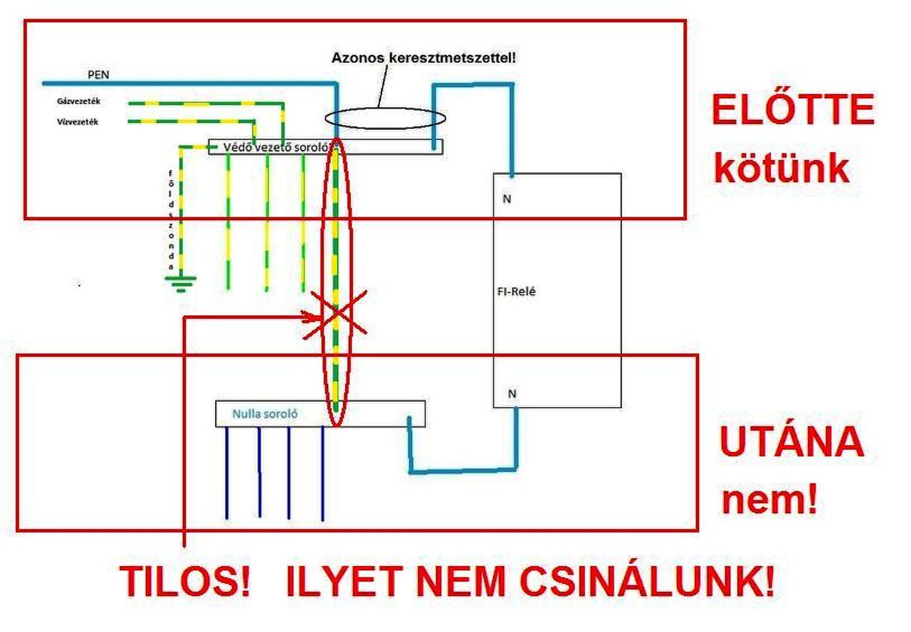

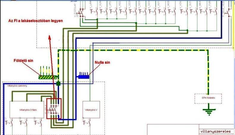

Sziasztok. Olyan kérdésem lenne, hogy a fogyasztásmérő utáni pen vezető szétválasztására miért van kettő sín a kiselosztóban? Tehát miért nem jó ha csak egy sín van, és arra van rákotve a betápnulla a földelőszonda és az innen már külön futó pe és n szálak? Szóval miért van kettő külön sín? Kösz előre is ☺
(#) Dudus válasza hüblerattila hozzászólására (») Jan 29, 2016 /
Sokkal átláthatóbb ha van N és PE sín. A PEN bejön a PE sínre, csinálsz egy átkötést az N sínre és szép szabályos lesz az elosztód.
Ha nincs szétválasztva és FI-t használsz azt sem tudod rendesen bekötni.
(#) VIM válasza hüblerattila hozzászólására (») Jan 29, 2016 /
Szia! Mindenek előtt az áttekinthetőség és a védelem miatt.
(#) hüblerattila hozzászólása Jan 29, 2016 /
Értem? De miért nem elég ezt egy sinen ha ugyis összekötöm a kettőt? Igazából a gondom ott kezdődik hogy régi gumantábla helyére kellene betenni egy kiselosztót. De a guman alatt a PE és N vezetők egybe vannak tekerve. Na most itt nem tudom hogy mi az ami valóban N és valóban PE. Még színről sem lehetek ebben biztos. Régi szerelés.
Akkor most rajzold le hogyan teszed be a FI-t ha a PE és az N egy sínen van!

(#) erbe válasza hüblerattila hozzászólására (») Jan 29, 2016 /
Egy (tisztességes) érintésvédelmi mérésnél kiveszik a kettő közötti áthidalást. Először megmérik, van-e házon belüli összeköttetés a kettő között. Ha van, eleve szabálytalan. Ezután mérik végig a hálózatot, hogyan is működik a védelem.
A FI védőkapcsolóval kiépített rendszer ennek továbbfejlesztett változata, ami már nem tűri a védőkapcsoló utáni összekötéseket.
