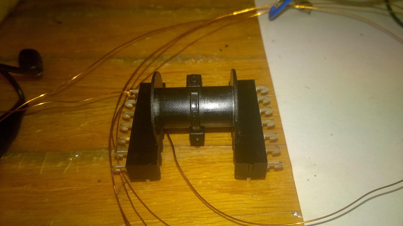

Szerinted bírja ez a vas? 0,14T-ra gerjesztettem kb.
Most Lsz=196uH Lmágn.=857uH

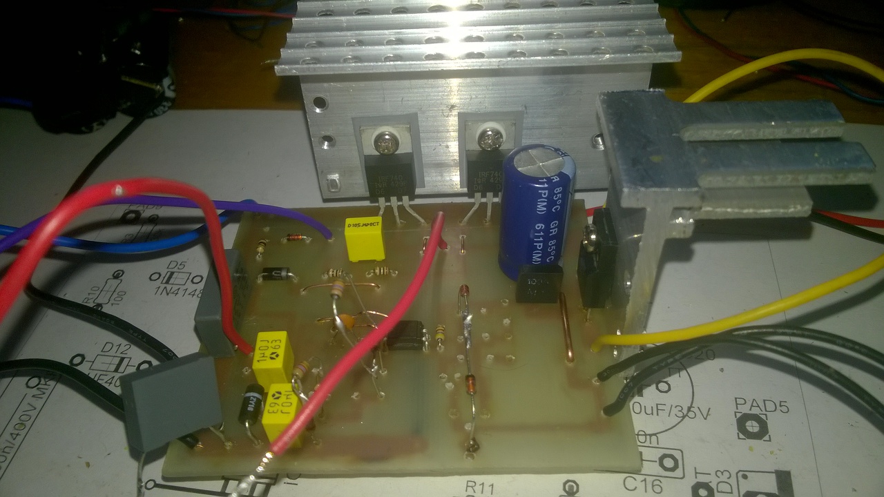

(#) Transztyuszeres válasza Transztyuszeres hozzászólására (») Jan 29, 2016 /

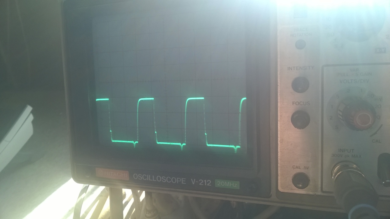

Kísérleteztem egy sort, sikerült rábírnom, hogy IRFP460-al elinduljon 100kHz-en.
De valami nem stimmel. Ha kikapcsolom majd vissza, leáll.(érdekes módon STW13NK60Z-vel nem indul, holott a Gate töltés kisebb.)
Vettem nemrég IRF740-eket bele(pécsi bolt:390Ft/db), ezzel ez a hibajelenség megszűnt, de van egy másik;
Leválasztóval 290Vdc-ről megy, éles 315Vdc-ről meg meg se nyikkan az IC.
A szek. oldalról kivettem a tl431-es részt és beraktam sorba két 12V-os Zénert, szabályoz is, kikötve 26V, bekötve 25V.
Most újraszámolom a trafót N67-tel, de jó lenne, ha a kábelkötegelős elválasztás megmaradhatna(kép).
(a soft startot kivettem, lehet nem kellett volna?)
Kép3: IRFP hajtás. 740 nagyságrendekkel jobb.

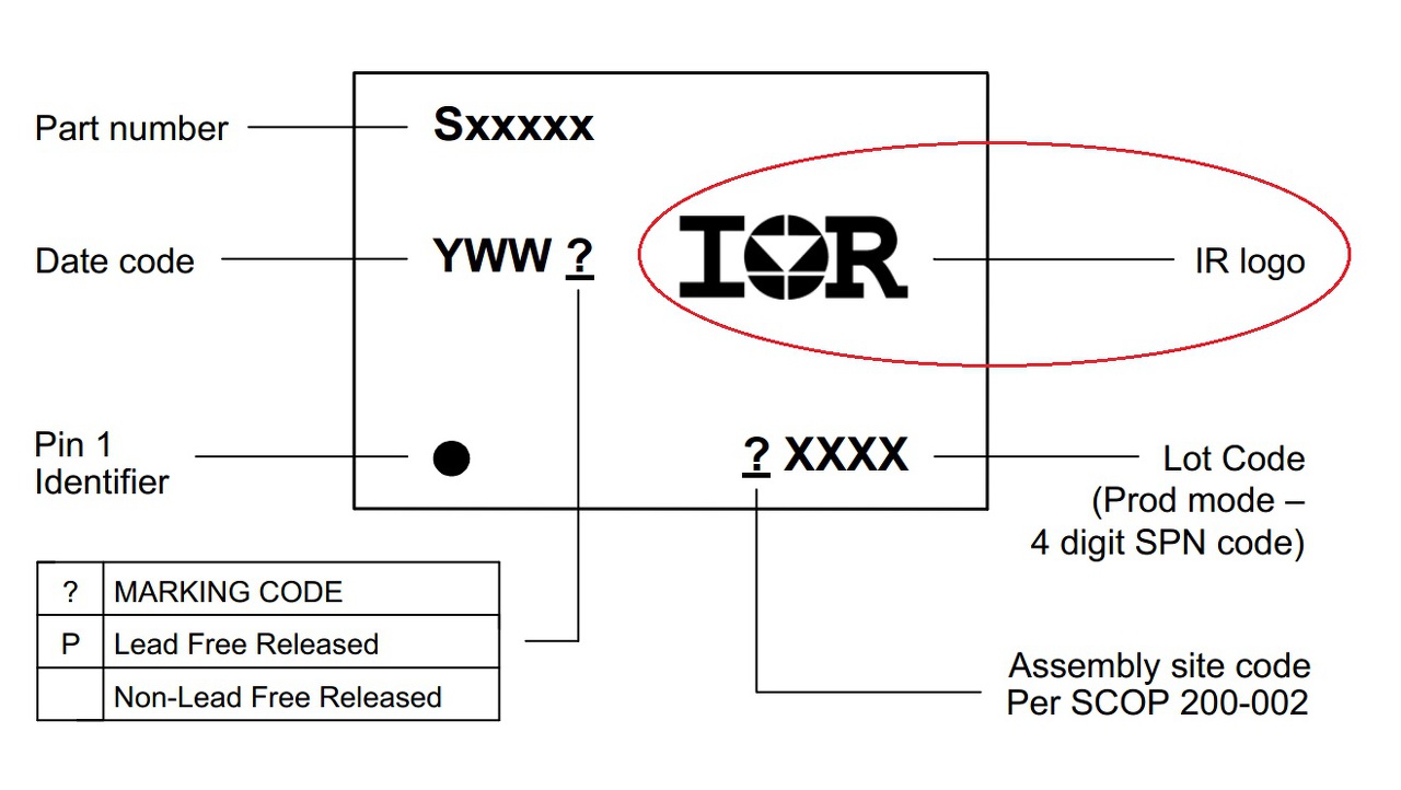

Még egy észrevétel az adatlapot olvasva; ez nincs az IC-n(kép), az IR logo, akkor hamisat kaptam?
Vagy csak utángyártott? Az IR-en kívül más is gyártja ezt az IC-t?
