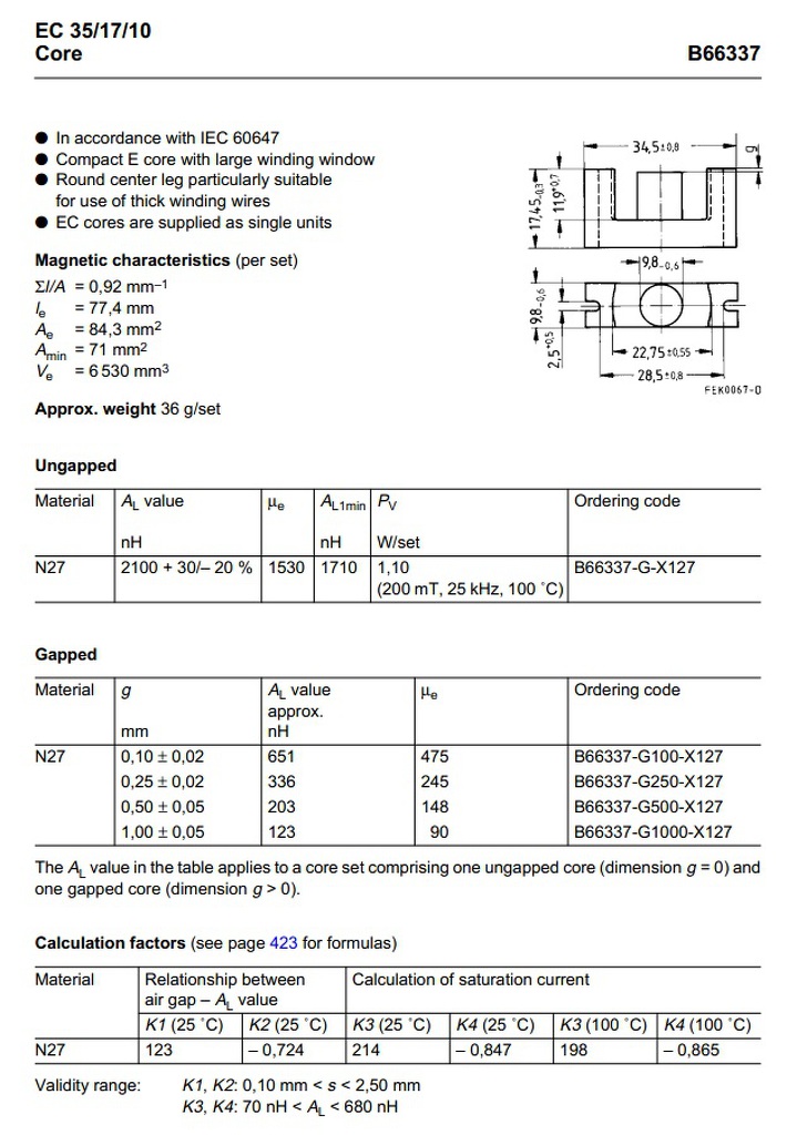

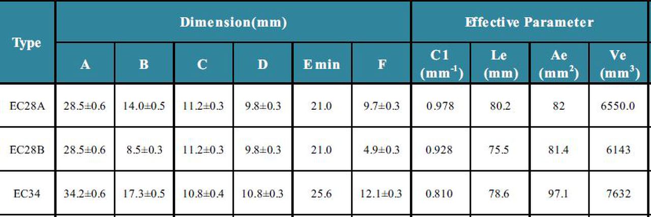

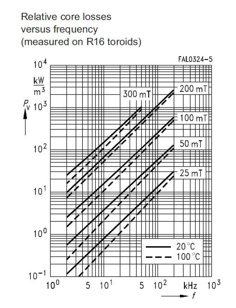

(#) vteo válasza Transztyuszeres hozzászólására (») Jan 30, 2016 /
Ha megelégedsz egy ilyen válasszal:
A csatolt N27 grafikon alapján 100kHz/0,1T-nél a ferrit mag vesztesége 0,25W/cm3 (0,2W/cm3 100Celsiusfokon)
Ha az EC34 megfelel kb. egy E34 magnak, akkor annak a térfogata 5,9cm3, tehát 1,5W fogja melegíteni a ferritmagot.
A hozzászólás módosítva: Jan 30, 2016
(#) Transztyuszeres válasza vteo hozzászólására (») Jan 30, 2016 /
Köszi, na valami hasonlóra számítottam.
EC35 N27 adatai:

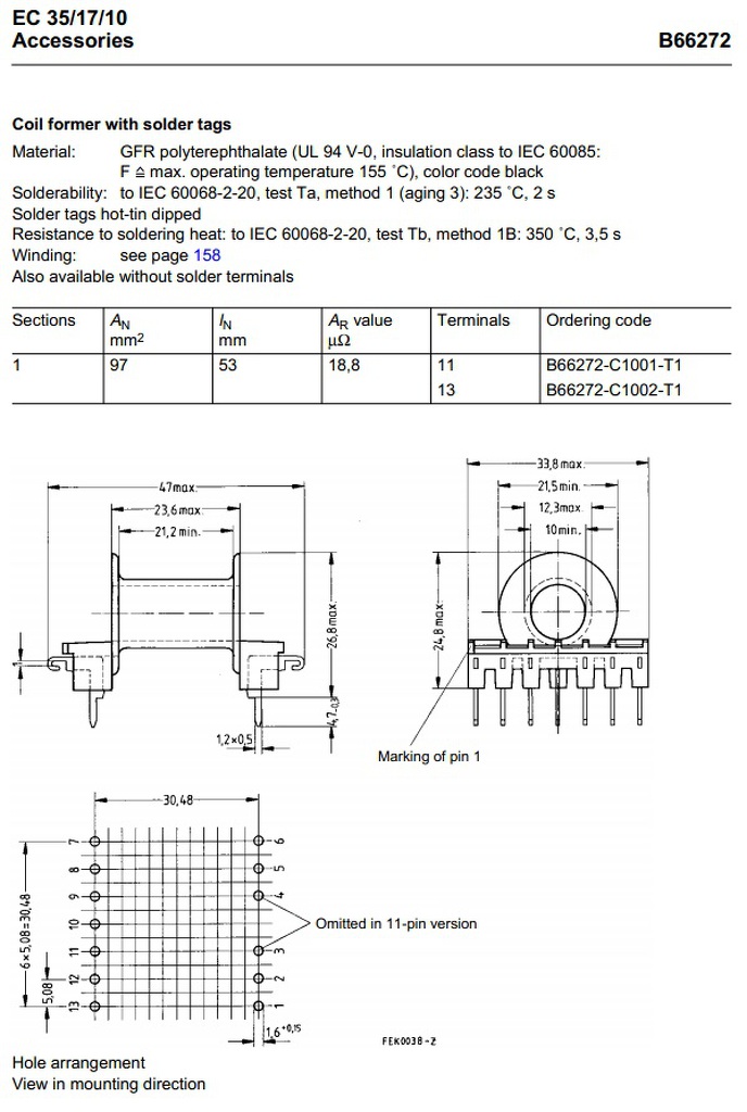

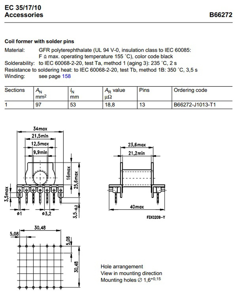

Az EC 35-re egy lehetséges verzió:
Találtam EC34 adatokat (megegyezik a siemens ETD34-gyel)
Ezek alapján közel 2W-ot fog fűteni.

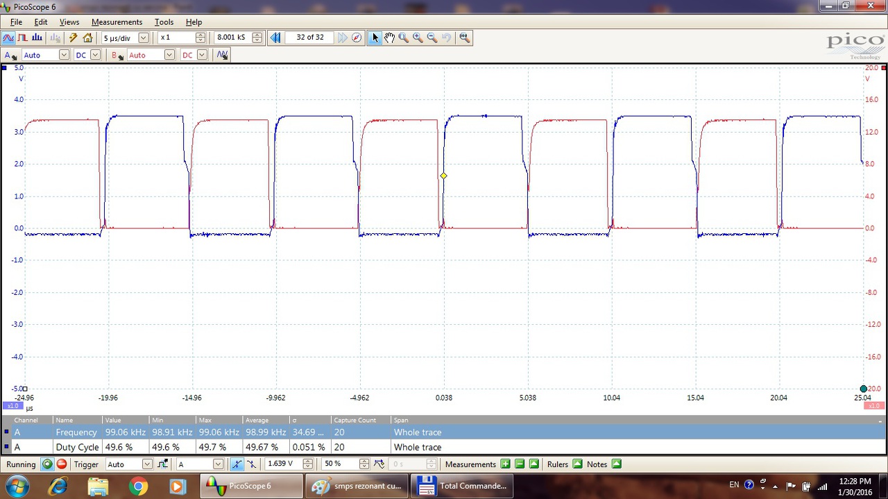

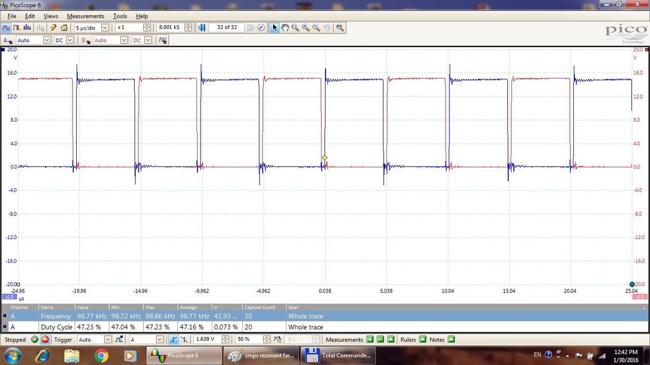

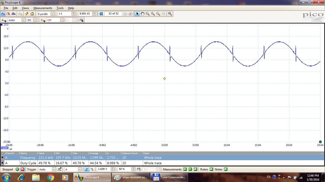

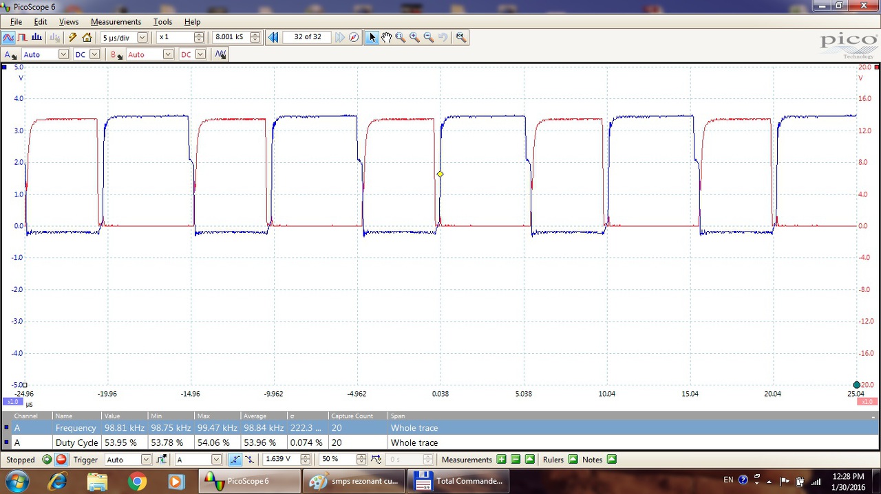

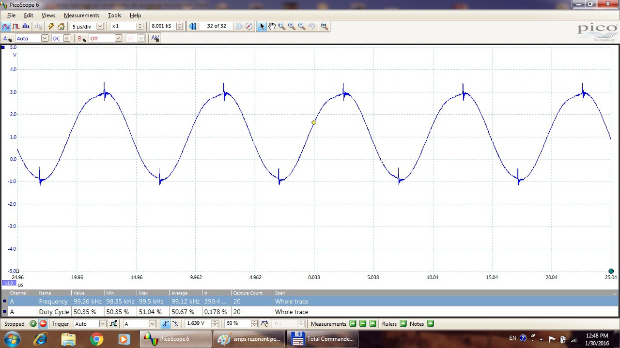

(#) FRobert hozzászólása Jan 31, 2016 /

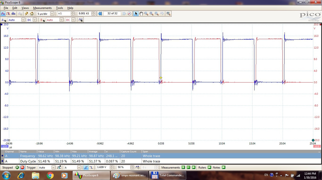

Az első sikertelen próbálkozás után, újból nekifutottam egy rezonáns kapcsoló üzemű tápegységnek IRS27951 el az AN-1160 alapján.
A transzformátor egy ETD39 - 3C90, ami osztott csévére készült, számítások alapján teljes induktívitás116,9uH (fizikailag is sikerült beállítani), szórt induktivitás 16,7 (fizikailag 20 uH re sikerült), LCM3-al mértem.
A alábbíakban csatlakoztatom a kapcsolást (bizonyos alkatrészek értéke változtatásra szorúl, ez inkább egy próbakapcsolás, ezért kérem ne próbálják megépíteni vak módon).
Az próbákat egy labortáppal végeztem 20V-ról, valamint a vezérlést 15V-ról. A kimenetre csatlakoztattam egy 5.8 ohmos ellenallást, amin 5V és 900mA mértem egy digitális lakatfogóval.
A gondom az, amit látszik a jelformából is ahogy terhelést kapcsolok a kimenetre megváltozik a kitöltés (a felső feten nő, az alsón csökken), valamint a felső fet kikapcsolásakor keletkezik egy kiugrás, ami rátevődik az alsó fet bekapcsolására és ez a jelenség állandó, ha van, ha nincs terhelés a kimeneten .
Mi okozza a jelenséget?
A kapcsolásban felhasznált kapcsoló tranzisztor SPP20N60C3 (nem irfp460 ahogy van a rajzban)

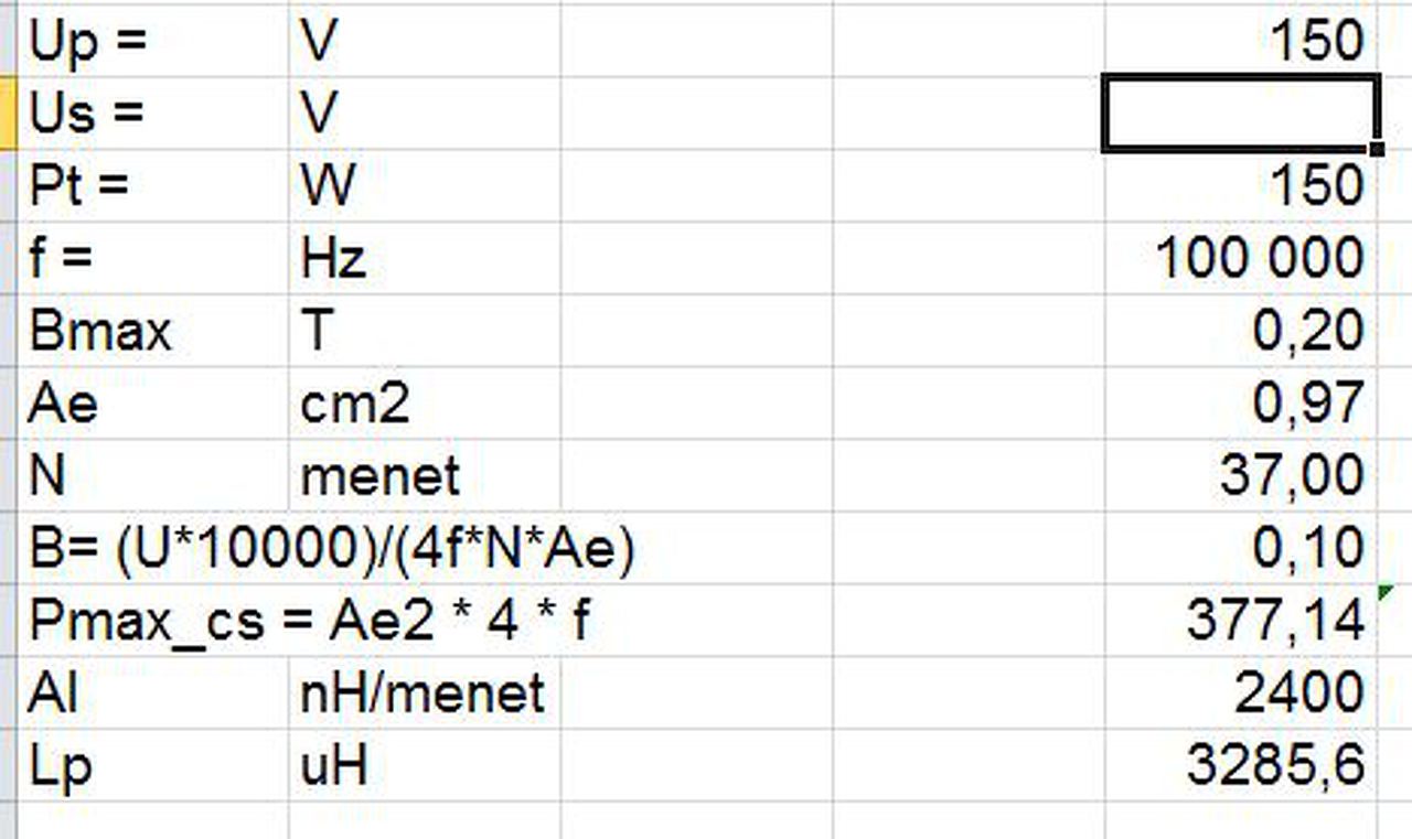

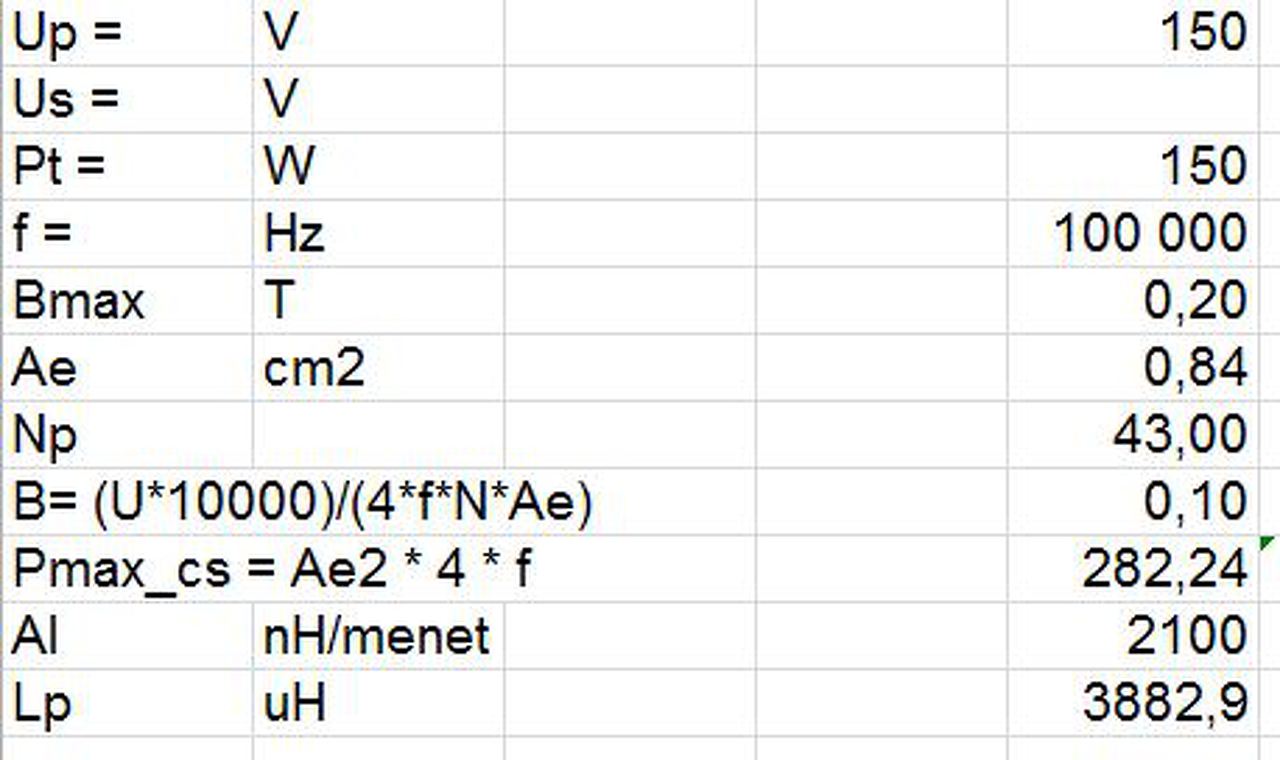

(#) Transztyuszeres válasza lorylaci hozzászólására (») Jan 31, 2016 /
Itt a legfrissebb verzió:
Átnéznéd?
(tudom, ZVS nem jó )
A hozzászólás módosítva: Jan 31, 2016
