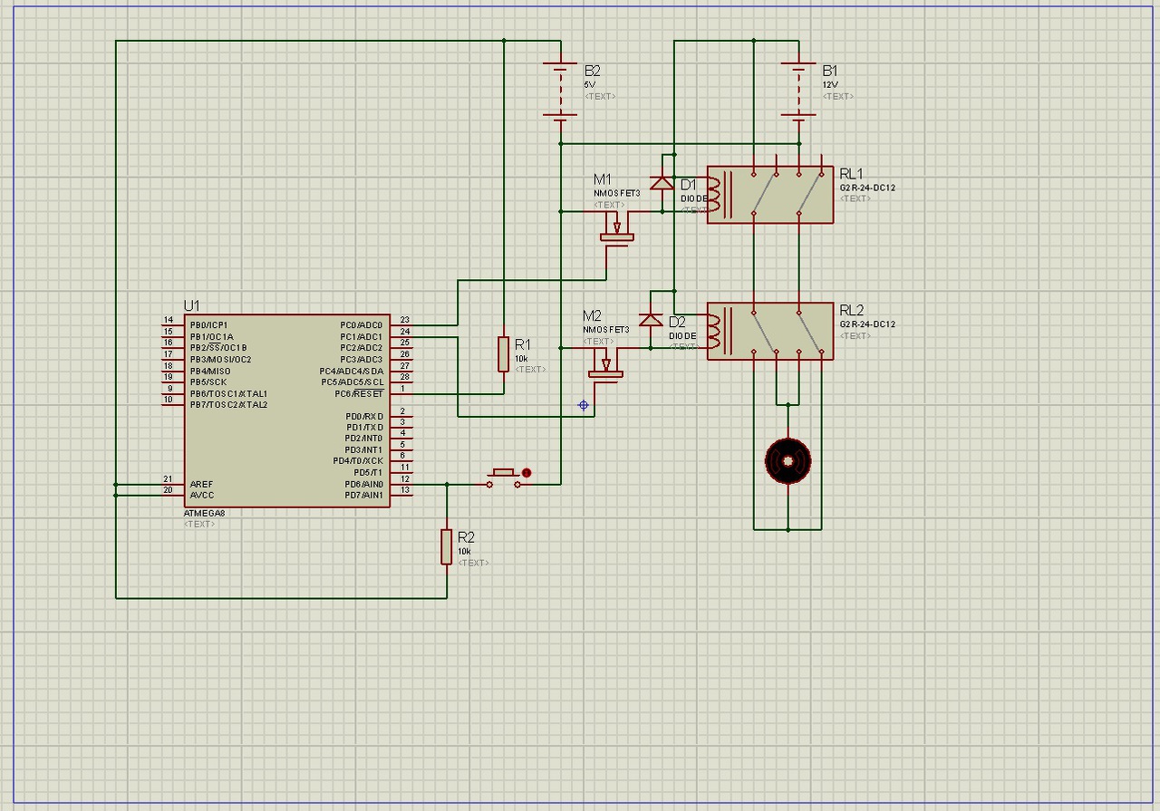

A relés kapcsolást nem tudom ellenőrizni, próbáld meg, hogy helyette egy ledet kötsz a lábra, így látszik majd, hogy a program a hibás vagy a kapcsolás.
(#) vyky válasza Tetye hozzászólására (») Jan 30, 2016 /
Szia.Köszönöm.
Akkor azért nem azt csinálja amit akarok
És ezt hogy lehetne megoldani?

(#) Tetye válasza vyky hozzászólására (») Jan 30, 2016 /
Szükséged lesz még egy optocsatolóra, a reléket ne úgy kösd hogy az egyik a másikat kapcsolja, hanem az egyik avr láb az egyik relét a másik a másikat vezérelje.
Onnan már csak programozni kell.
A diódát meg úgy oda ne tegyél. Vagy oda rakd ahol nem váltasz polaritást, vagy sehova.
a relék lábára viszont csak kéne.
Megpróbálom átkötni ahogy írtad,de előtte értelmeznem is kell
(#) vyky válasza vyky hozzászólására (») Jan 30, 2016 /
Sajna nem változik semmi

Az optotriac, ha DC-t kapcsolgatna, akkor az nem marad mindig ON állapotban?
Helyette inkább nem egy optotranzisztior kellene(ha feltétlen kell a kapcsolásba az opto izolálás)?
Minden esetre én így módosítanám a kapcsolást, hogy a célnak megfeleljen.
Tetye, te is valahogy így gondoltad ugye?
(#) Tetye válasza Sick-Bastard hozzászólására (») Jan 31, 2016 /
A számból vetted ki a szót, illetve az eagle-emből a sketch.et.
Igen, így gondoltam én is.

(#) vyky válasza Sick-Bastard hozzászólására (») Jan 31, 2016 /
Lekopíroztam,de a motor gombnyomás lékül is csak forog

(#) vyky válasza Kovidivi hozzászólására (») Jan 31, 2016 /
Az alap elképzelésem ez volt.
Amit Sick-Bastard rajzolt az pedig ez.
De nem sok sikerrel jártam eddig
(#) Sick-Bastard válasza vyky hozzászólására (») Jan 31, 2016 /
Mellékeltem a teles proteus rajzot. Ebben kihagytam a diódákat, mivel a szimulációt zavarta. Azért ez a proteus még most sem a kedvencem...
Kovidivi javaslatát kövesd. Építsd meg legalább két lépésben. Az AVR kimeneteire csak LED-eket tegyél a program teszteléshez. A másikba meg a motor vezérlést rakd össze nyomógombokkal.
Ha a gomb lenyomása nélkül is forog, akkor valószínű, hogy az első relé rosszul van bekötve.
motor.rar
(#) Ricsi89 válasza vyky hozzászólására (») Jan 31, 2016 /
Ajj basszus. A te alap rajzodon már alapból is megy a motor egyik irányba, mivel a relén keresztül állandóan kapja a feszt. Majd ha a relé meghúz, akkor vált forgásirányt. Ha elenged, akkor ismét. Tehát ahogy feszültség alá helyezed az áramkört a motor elindul! Második rajz már jobb, mert ott az egyik relé a motor tápfeszt kapcsolja, a másik pedig a forgásirányt. A te rajzodon az egyik relének nincs is értelme.
