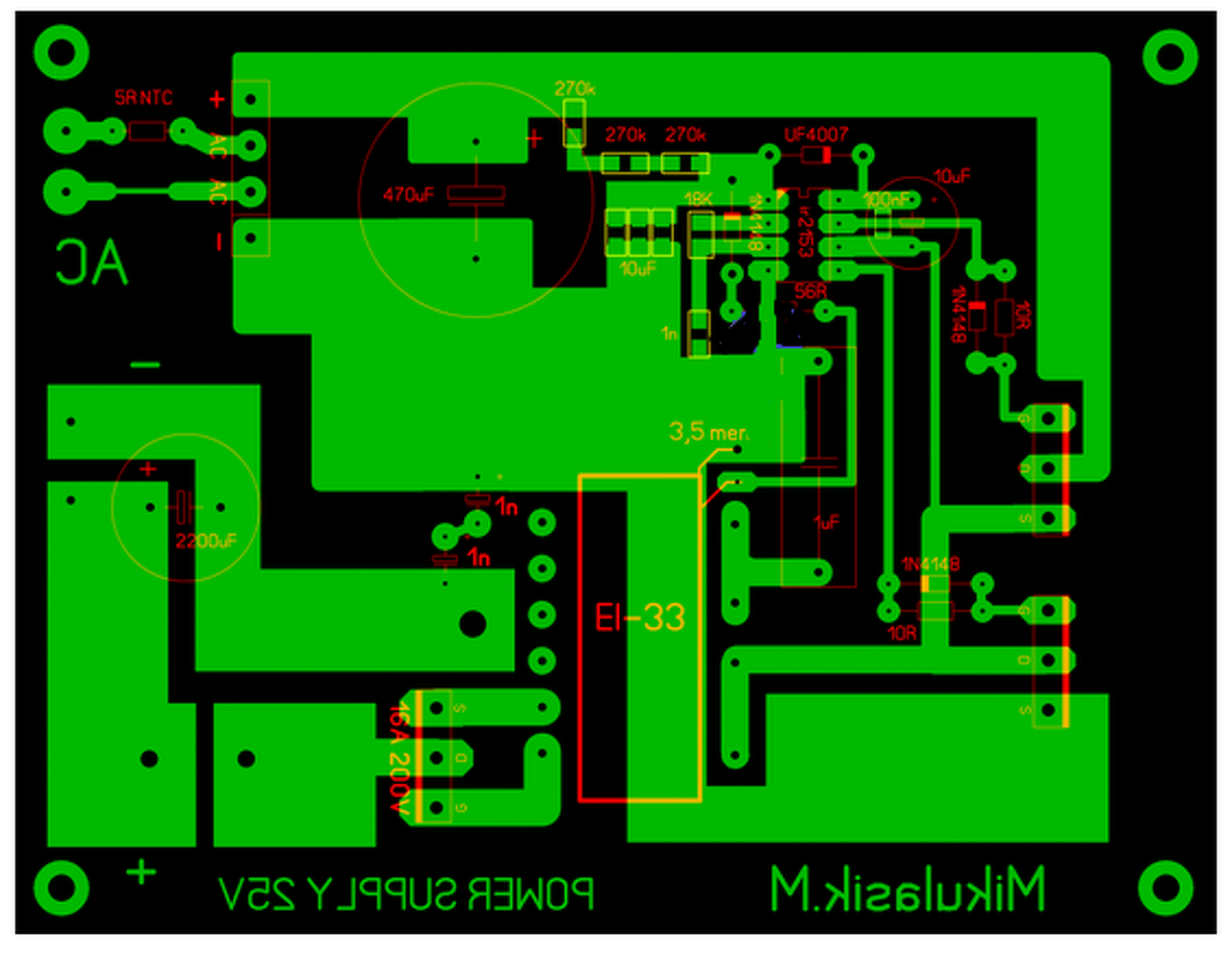

Mellékeltem a nyákot. Tudom nem a legjobb kapcsolás, de meg vannak a tisztázási távolságok tartva. Sajnos ma épp fogta magát és villant egyet. Erősítőt hajt meg szólt egy darabig kicsi hangerőn aztán elszálltak a FET-ek (védelmet még nem volt időm belerakni). Kb 2 hónapig hibátlanul működött.

(#) Bassmester válasza olahtamas hozzászólására (») Feb 26, 2016 /
Ami nekem így elsőre szemet szúr rajta, az a meghajtás.
Nagyon messzire raktad a feteket az ícétől. Főleg az alsó oldal a gáz, nézzél csak rá hogy kisütéskor mekkora hurok van...(alsó fet, G-S között)
Milyen fetek ezek? Freki mekkora?
Az IC táplálása is problémás. Jól látom, hogy 3x270k, azaz 810k-ról megy? Ez egy jó nagyságrenddel több a kelleténél, így nem lehet terhelni az ícét. Gondolom folyamatosan beesett 8V alá, elégtelenné válhatott a fetek töltése - kisütése, összeakadtak és megtörtént az említett villanás.
Majd ha a következő nyákot tervezed, a kondiknál csinálj normális áramutakat, hogy el tudják látni a feladatukat, bár esetedben ez most csak harmadlagos probléma.
