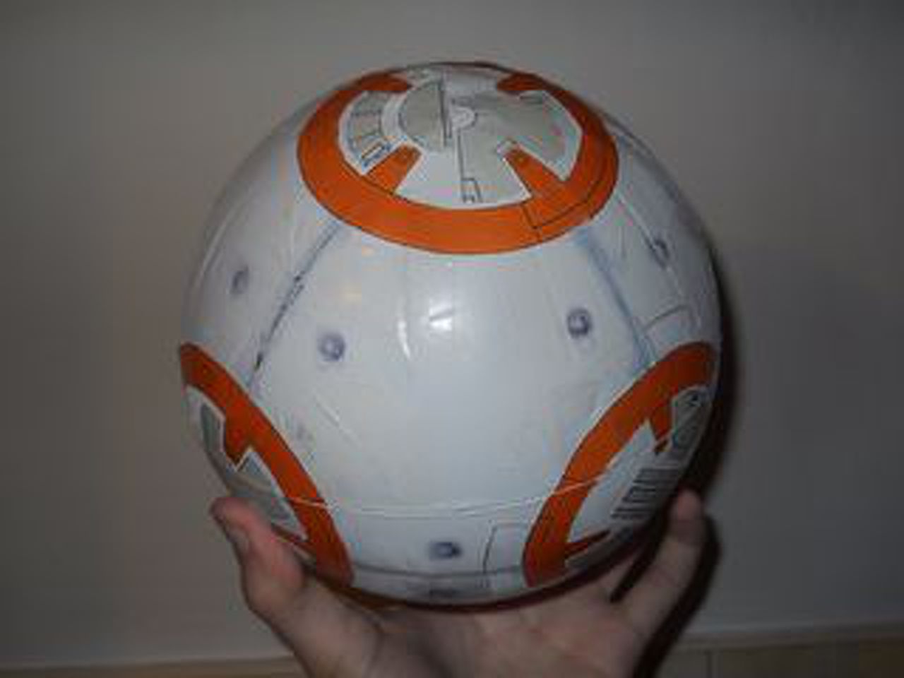

(#) Imetomi hozzászólása Jan 31, 2016 / 11
Új vagyok az oldalon, de remélem jó kategóriába írom a hozzászólást. Nagy volt a Star Wars őrület mostanában ezért építettem egy telefonvezérelt BB-8 droidod, remélem tetszik. Link: Bővebben: Link

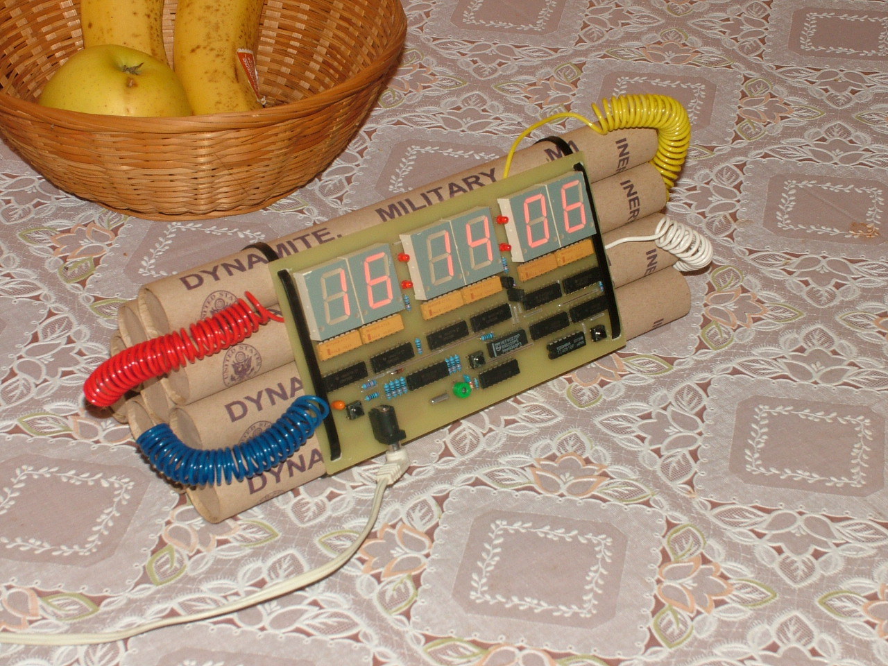

(#) manolo hozzászólása Feb 1, 2016 / 9
Régebben én is építettem egy ilyen időmérőt.
TTL (CMOS) IC-kel ketyeg. A másodperc számlálója visszafelé számol. A rudacskák grafikáját lajos1969 fórumtárs tette itt közzé – köszönet érte! Azért praktikus ilyen órát építeni, mert a dobozolással nem sokat kell bíbelődni.

Vigyázz ilyen képekkel, mindjárt kopogtat a TEK.
(#) nedudgi válasza manolo hozzászólására (») Feb 1, 2016 /
Gondolom a fehér elvágásával lehet állítani a nyári időszámítást. Vagy a sárga?
(#) mikrokapcsolo válasza manolo hozzászólására (») Feb 2, 2016 /
Látom azért van a háttérben gránát alma is.

(#) Robid válasza manolo hozzászólására (») Feb 2, 2016 /
Nagyon jó ! Ennek az órának a nyákrajza megtalálható itt az oldalon?
(#) manolo válasza Robid hozzászólására (») Feb 3, 2016 /
Eddig még nem. Én terveztem, és most ide kiteszem. Ha komoly a szándékod, hogy megépíted, és elakadsz valamiben, akkor privátban szívesen segítek!

(#) pjg válasza manolo hozzászólására (») Feb 3, 2016 / 1
Ez a láb nem megy sehova.
(#) Hp41C válasza pjg hozzászólására (») Feb 3, 2016 /
Ahogy a fehér rétegen látható, az a kivezetés a nyomógombon belül össze van kötve a vonal végén levő másik kivezetéssel.
(#) manolo válasza pjg hozzászólására (») Feb 3, 2016 /
Jogos a felvetés! Utána néztem, még egy régebbi nyák rajzot tettem ki. Egyébként még egy kis hiba van, amit rögtön észrevettem, csak nem tudtam már módosítani (egy átkötés a másodperc számlálónál lemaradt (1-16-os láb). Elnézést kérek, és remélem hogy most már a hibátlan, változatot küldöm
B óra.lay
(#) pjg válasza Hp41C hozzászólására (») Feb 3, 2016 /
Igen de az sem megy sehova.
