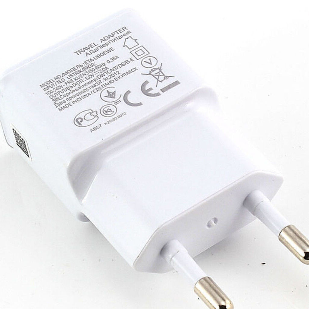

Vettem egy ilyen telefon töltőt, és számomra érdekes dolgokat produkál. Az adatai alapján 5V, 1,5A-es.
Az USB-vel rátolom a telóra, és 950mA a max. töltőáram. Mérve, időnként leesik 80mA-re, és a feszültség felugrik 5,51V-ra. A teló töltése ilyenkor lekapcsol, majd újraindul, amikor a töltő visszaáll a 4,96V-ra. A végén 86-92% között leáll teljesen a töltés.Szkópom nincs, nem tudom megnézni a jelalakot, de amikor elektromos cigit töltöttem, olyan volt, mintha másodpercenként ugrálna (villogott a töltő ledje) .
Mit lehetne velük csinálni (2db van) ?
(#) nedudgi válasza Csupasz hozzászólására (») Jan 23, 2016 /
Ilyen tápegység kikapcsolt készülék, telefon töltésére alkalmas lehet. Annyit megtehetsz, ha be lehet állítani alacsonyabb töltőáramot, azt használod ezzel a táppal.
(#) Csupasz válasza nedudgi hozzászólására (») Jan 23, 2016 /
Ez elvileg kimondottan telefon töltő. Ha kikapcsolom a telót, ugyanezt csinálja. Szabályzási lehetőség nincs, de az 1A nem is lenne sok. Azt nem tudom, hogy a telefon állítja le a töltést (melegedés miatt), vagy a töltő. De a teló sw-jét is összekutyulta.
Az eredeti sony töltővel semmi gond.
(#) Kovidivi válasza Csupasz hozzászólására (») Jan 23, 2016 /
Rakj rá egy ellenállást, amin 1.5A-nek kell folynia, és teszteld. Így kiderül, hogy tudja-e az 5V 1.5A-t, és hogy megsül-e a töltő fél óra után?
(#) Bakman válasza Csupasz hozzászólására (») Jan 23, 2016 /
A telefon érzékeli a töltőt, elkezdi tölteni az akkut. A feszültség valamilyen oknál fogva lecsökken (pl. túl vékony az USB kábelben a vezeték, a töltő védelme bekapcsol), a telefon úgy érzékeli, hogy a töltő már nincs csatlakoztatva, leállítja a töltést. Áramfelvétel híján a feszültség megugrik, a telefon érzékeli a töltőt és kezdődik minden az elejétől...
Szerintem.
(#) Csupasz válasza Bakman hozzászólására (») Jan 23, 2016 /
Én is erre gondoltam, csak azt nem értem, miért állítja le a teló 86-92% között teljesen a töltést?

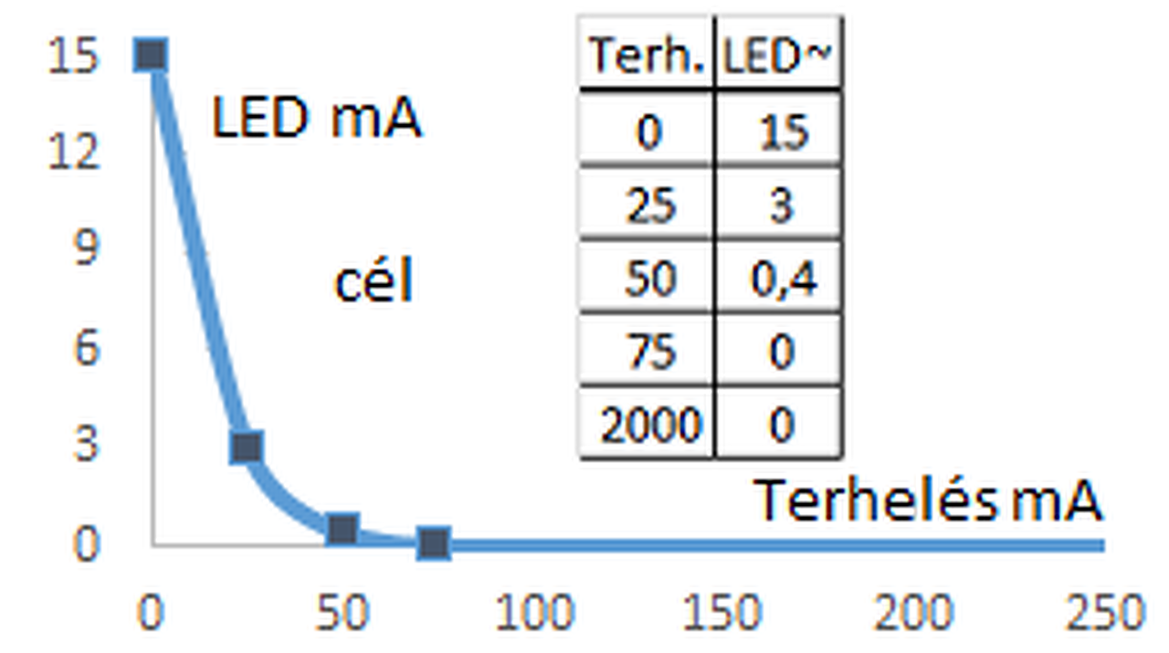

(#) tony68 hozzászólása Jan 27, 2016 /
Lenne egy Li-akku töltőhöz tartozó kérésem. Azt szeretném, hogy a töltés vége felé egy zöld LED, lassan felerősödve jelezzen.
Tápom egy SMPS, a töltőáram korlátozását egy LM358 egyik fele végzi (saját kivitel), a második felét gondoltam a visszajelzésre használni. Ebben szeretnék segítséget kérni.
Töltéskor a LED sötét volna. Kb. 60 mA-nél szeretném, hogy elkezdjen fokozatosan jelezni, és akkor világítana teljesen (LED 15mA), ha a terhelés ~ nullára csökken.
Mivel a LED érzékelt fényereje az áramra exponenciális, ezt jó lenne némileg ellensúlyozni. Ld. melléklet. Pontosság igénye nélkül, de azért jó lenne érzékelhető fényerő-változást produkálni a 0...40 mA terhelés tartományban is, nem csak a 40...60 mA között.
Lineáris működés is jobb a semminél, de még a fix ponton való bekapcsolásnál is.
köszi előre is, ha valaki tudna rajzot mutatni.
A hozzászólás módosítva: Jan 27, 2016
(#) proli007 válasza tony68 hozzászólására (») Jan 27, 2016 /
Hello! Egy Led fényerejének változtatásával sok mindent nem fogsz tudni megállapítani.
(#) tony68 válasza proli007 hozzászólására (») Jan 27, 2016 /
Helló, Köszi a gyors reakciót. Igazából, nekem az a kevés már elég volna. Van referencia LED is a közelben, egyébként. Csak kis mértékben számít most a különbség ebben a tartományban (80-90% és felette). Nem fogják ezt a készüléket nagykerben árulni... Asszem az opamp-ból fesz erősítést hoznék ki, utána teszek egy tranyót és kész. Esetleg zénerrel shiftelem a fesz-t... Csak mégis gondoltam jobban haladok ha szakértőtől kapok tippet, mert anélkül sokáig eltart a dolog.
A rajztól eltérően ennek a lednek csak fix 4,2V-nál kellene működnie, nem 4-20V-ig. (Plusz lemaradt az opto led előtétje a rajzról, de mondjuk nem releváns a visszajelzés szempontjából)
Köszi!!
(#) proli007 válasza tony68 hozzászólására (») Jan 27, 2016 / 1
Megrajzoltam pld. hogyan lehet megoldani. Apró hiányossága, hogy a 0,22ohm-on 60mA mellett 13,2mV van. Miközben az OPA offset hibája átlagosan valahol 3..5mV körül mozog.
Waoh. Nem semmi hogy igy zsigerből nyomod... Kiprobalom de meggyőződésem h jól fog működni, akár egyből nyákolhatnám. Sajna a kör többi része már kész, és ennyi alkatrészt nem lehet csak ráforrni pótlásban... habár... csak 5 pici alk plusszban, ha jobban megnézem. Hálás köszönet, bár tudnám viszonozni. A pontokon kívül...
