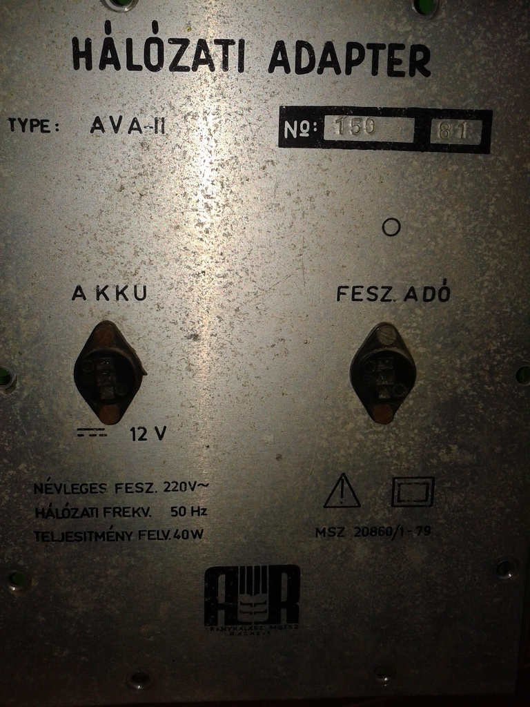

Sziasztok !Tudom hogy nem tv de itt többen írnak és értenek hozzá, szeretném megkérdezni mi ez mart rá van írva hálózati adapter de azt mondja egy idős úr hogy villanypásztor de az kizárt már muzeális ki ismeri fel hogy működik? és mi ez? mert ez nem villanypásztor !Köszi
(#) kadarist válasza bole hozzászólására (») Feb 2, 2016 /
Ez egy régi villanypásztor hálózati tápegysége akkumulátortöltő funkcióval.

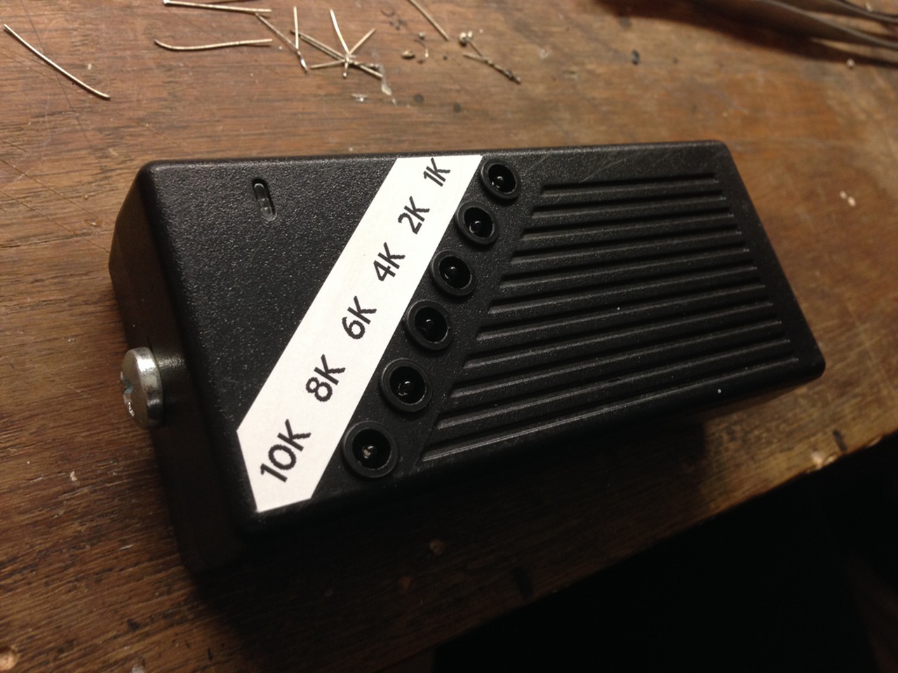

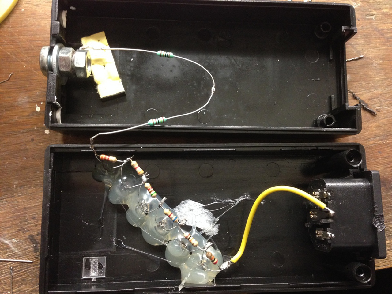

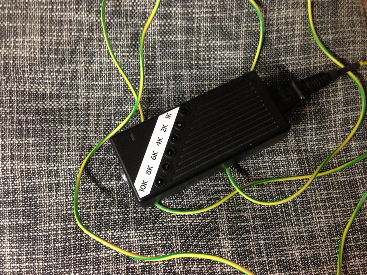

Holnap megpróbálom megmérni a feszt a zsinor többi részén is. Ma kész lett a mérőm egy korábbi rajz alapján remélem működni fog. az egész elfért egy kapcsitáp dobozában.
