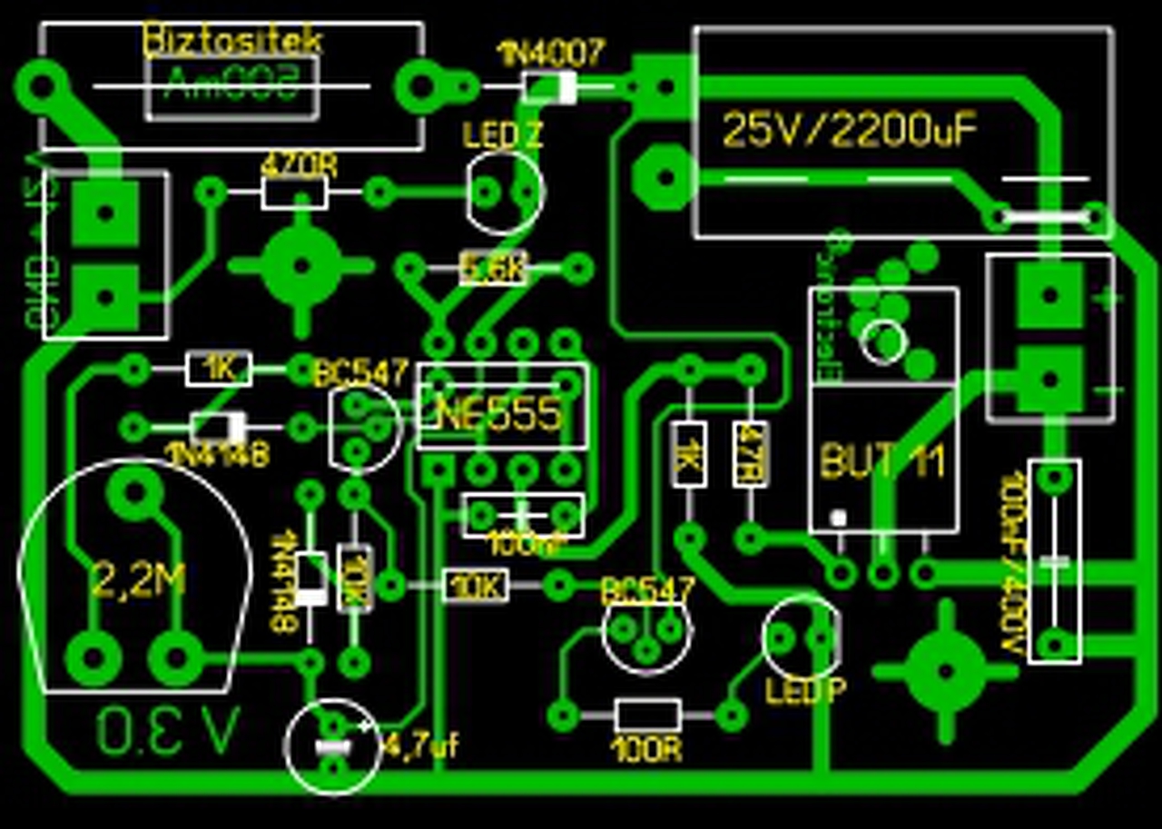

(#) Mircsof hozzászólása Jan 12, 2016 /
Szeretném megépíteni a BSS-en talált inverteres villanypásztort! Bővebben: Link
az a kérdésem, hogy találtam itt a honlapon egy fetes nyáktervet, amit gondoltam visszaalakítok, hogy tranyo legyen a kapcsolásban. Az érdekelne, hogy a BSS honlapján látható meghajtás a tranyónak megfelel-e vagy esetleg érdemes egy lezáró ellenállást tenni a bázis és az emitter közé (1K) úgy ahogy a nyákterven is van?
Továbbá a diac bekapcsolását szabályozó poti, ellenállás kombót hogy kellene módosítani, hogy szépen használható legyen, de ne keljen ilyen nagy értékű poti az áramkörbe (sajnos nem találok a közelben levő üzletekben megfelelőt). :S
(#) Cavalier válasza Mircsof hozzászólására (») Jan 12, 2016 /
FET-nél a gate-re kell lehúzó ellenállás (igazából rendes meghajtás kéne neki, és azzal húzni fel illetve testre, de ezt hagyjuk) tranzisztornál nem kell, elég úgy, ahogy a rajzon van.
Poti nem kell, rakj bele pl. egy 500kohm-os ellenállást, ha túl gyors, cseréld nagyobbra, 1-2M-ra akár. Úgy egy hibalehetőséget ki is tudsz húzni.

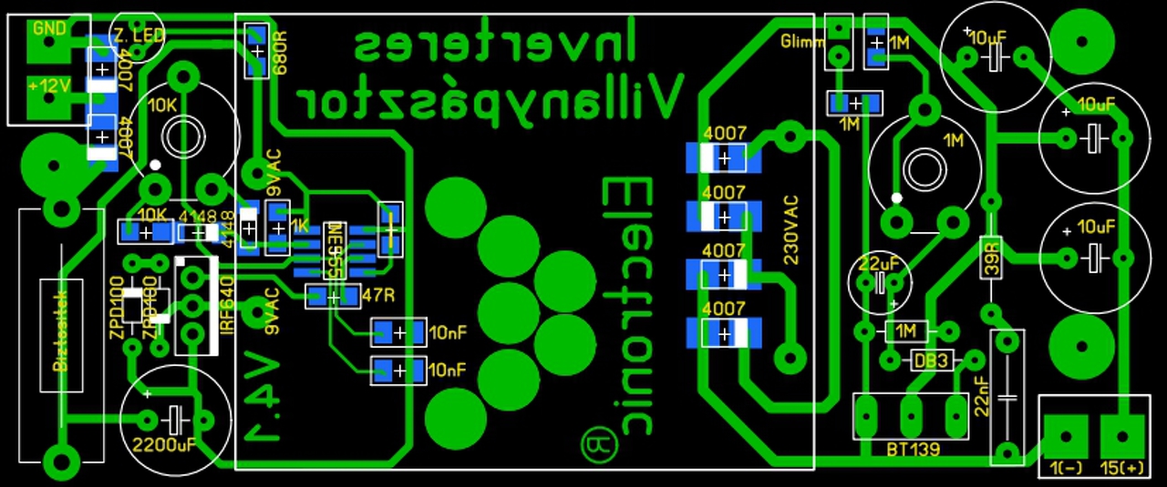

(#) zosza18 válasza CIROKL hozzászólására (») Jan 12, 2016 /
Fentebb tettem fel rajzot, azzal lehet nyomatni. Keveset fogyaszt... kb 150-200mA-t és ott körüli a hatótáv is. Nézd meg, az itt már sokszor fellelhető inverteres vp-nek a felújított modern változata.

(#) zosza18 válasza Mircsof hozzászólására (») Jan 12, 2016 /
Igen! Egyenfesz. van a kimeneten, szóval elkó mehet rá és is azt használok.

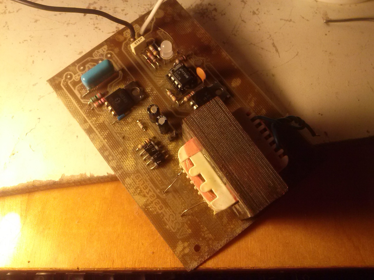

Viszont valami nem kerek. összeraktam a nyák trafót nem ültettem be, helyette raktam egy ledet, és egy ellenállást. Csak az a baj, hogy folyamatosan világit :S 555 eltávolítása után a fet minden további nélkül lezár, led kialszik. Az 555 3. lábán 1,4V mérhető lehet halott lenne szegény? Mondjuk a PC táp amiben volt az működött a kiszedése előtt szóval ha csak nem sült meg akkor jónak kéne legyen.
Ui: Kiszámolva már lehet, hogy tárgytalan..

(#) erdgab válasza Mircsof hozzászólására (») Jan 12, 2016 /
Bocsáss meg,de én egyetlen rajzon sem láttam-látok 1µF/400V vagy ennél nagyobb kapacitású KERÁMIA kondenzátort még a BSS rajzon sem.

A képen látható trafó 230/12 AC elmegy így, vagy tekerjek le belőle, hogy 9V legyen?
Rosszul értelmezted a mondatot és a rajzot.Az idézet valós,de szó nincs kerámia kondenzátorról (lehet,hogy nincs is ekkora értékű,én még nem láttam ilyen nagyot). Ott egy fólia kondenzátort kell alkalmazni,melynek értéke szabadon választható,ilyen a motor üzemi kondenzátor is,amire a cikk utal.Van a kapcsolásban kerámia kondenzátor is,már aki beépíti,az NE555 IC 5. lábán és a tápfeszültségen szűrésre,máshol nincs és nem is kell.
(#) Mircsof válasza erdgab hozzászólására (») Jan 12, 2016 /
Hát remélem akkor hogy a BSS nyákterv alapján az R7 ellenállással sorban levő kondi megfelelő lesz (fentebbi képen a kék böszme), az 400V 47nF.
Viszont szívás akkor, mert nincs megfelelő folia kondim ami elviselné a feszültséget.
Elvileg ezzel is el lehet érni a Cx kondenzátoron (látod,Te is fóliát építettél be,a kerámia ,az a kis tárcsa alakú ott van az 555 mellett ) akár 400V feszültséget is,de a kis kapacitású kondenzátorban a tárolt energia is kicsi,így amikor a tirisztor rásüti az autótrafóra a kimeneten is kicsi szikra képződik csak.Én letekerném a kis trafó szekunderét 8-9 voltra a Cx helyett tennék nagyobbat,akár 16µF/450V kondenzátort és az autótrafón láthatsz akár 2-3cm szikrát is,de tessék vigyázni !!!!!!,használj szikraközt fixen beépítve kb. 10mm nagyságút!
(#) zosza18 válasza erdgab hozzászólására (») Jan 12, 2016 /
nekem kb 2 hónapja megy az új áramkör, amin elkók vannak és hibátlanok. Nincs semmilyen problémám a működéssel... eddig tökéletes.
A 47nF kondi is nagyon kevés,ez még egy tökös verebet sem borzol fel.Ha ebből a kondiból párhuzamosan kötnél 21 darabot az akkor is még csak kb. 1µF lenne,most ezt még szorozd meg nyolccal vagy tízzel vagy tizenhattal,attól függően,hogy hány µF kondit akarsz beépíteni.Csak azért írtam le így,hogy érzékeltessem milyen kevés az a 47nF oda.Kell oda egy 16µF motor üzemi kondi,ez nincs egy ezres s a gond meg van oldva.
Ezt most a CX-re mondod, vagy az r= el soros kondira? Mert amire én utaltam az az R7-el soros 47nF
A CX értékét mivel még csak kísérlet arra gondoltam, hogy sorba kötök 2db 250V 1µF kondit ugy mind a PC tápokban akkor csak elbírja a feszültséget.
Bocsánat,kissé elkalandoztam!
Tehát az R7 (33 ohm) és a vele soros 47nF kondi jó.Én a Cx értékre gondoltam,bocsánat a tévedésért!
Semmi gond!! Késő van.
Viszont a 250V folia kondik kettesével sorba kötése szerinted megoldhatja a CX értékének hiányát?
Holnap letekerem a trafot 9V-ra most mérve 190V van az R6 ellenálláson!
