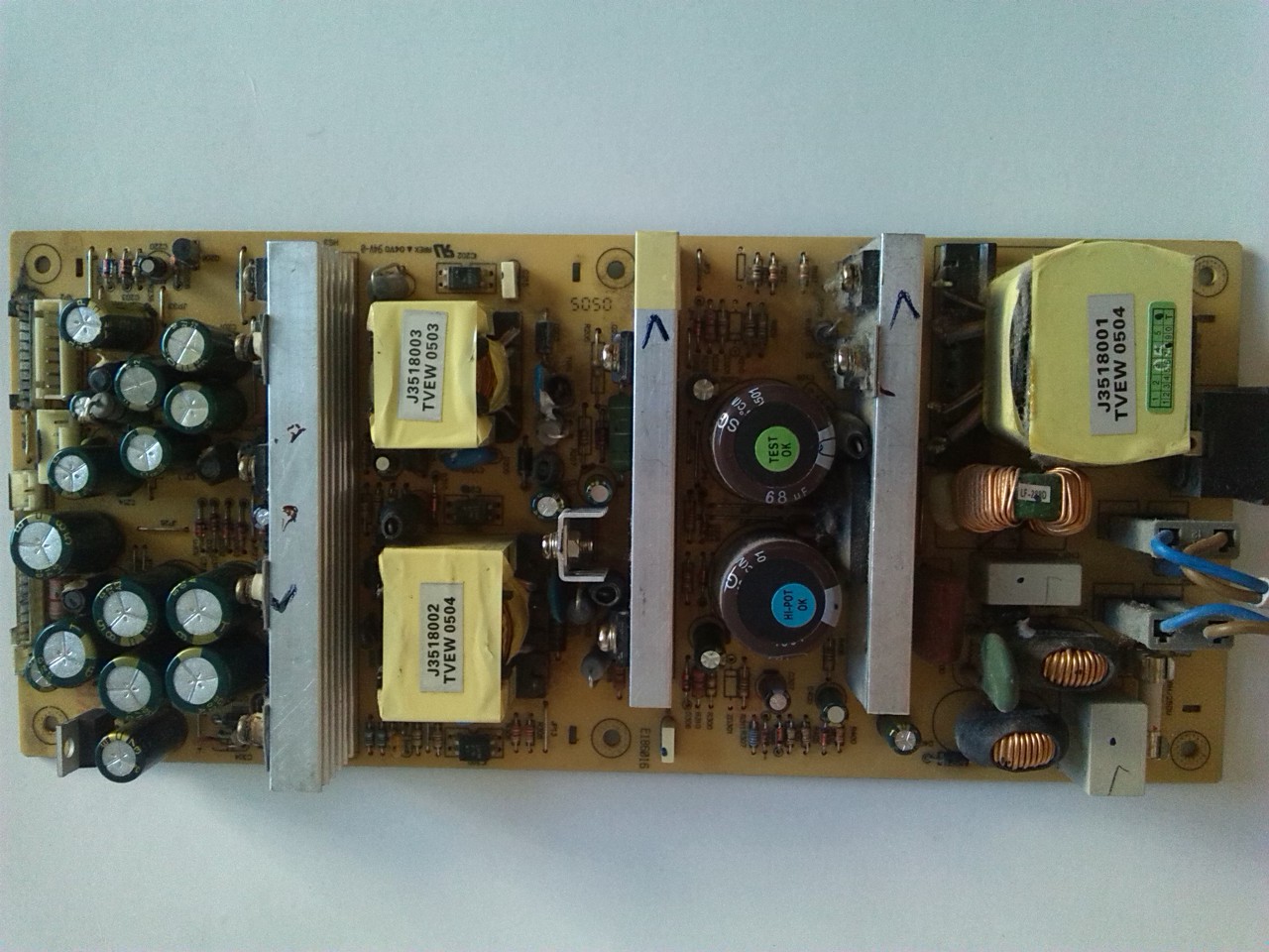

Miután írtam még egyszer levette a hátsó borítást és méregettem kicsit. A Mainboard-on meg van a SB5 és 12V és ha a távirányítón megnyomom a bekapcsoló gombot akkor a Mainboadr panelon a kis feszültségstabilizátor IC-k bemenetén megjelenik a fesz és szépen mind kiadja az 1.8 vagy 3.3V-ot.
Azt sajnos nem próbáltam ki, hogy ha a csatornaváltót megnyomom ugyan ez történik-e (este ezt is kipróbálom majd). A STAB IC-k addik kapják a fesz amíg a főkapcsolót ki nem kapcsolom a távirányító kikapcsoló gombjára nem kapcsolja le a feszt. Viszont amit még sikerült kiderítenem, hogy a második táp ami a nagyobb feszültséget állíja elő az inverternek is az nem indul be, a kimenetén nem lehet feszültséget mérni.

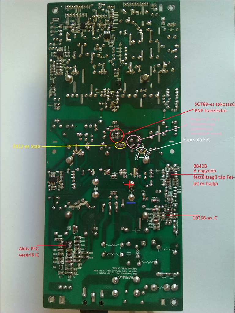

Ami még a táphoz kapcsolódik, hogy a második táprészben volt egy 7812 Stab ami alatt erősen füstös volt a fém keret tehát valami zárlatba ment. Természetesen a STAB IC-t is kicseréltem a kondikkal együtt. Ami még érdekes számomra, hogy az említett IC input lábán nincs mérhető feszültség, de lehet ez nem hiba mert akkor jelenne meg amikor bekapcsolom a készüléket (szt eddig nem mértem mert nehezen hozzáférhető helyen van de lehet sort kerítek rá). Ami még szintén furcsa, hogy az említett 7812-es IC-vel kapcsolatban van egy kis SMD Fet vagy tranzisztor (sajnos eddig nem tudtam beazonosítani mert csak 2x2 betű és szám van rajta). A csatolt képeken bejelölöm a kicserélt STAB IC-t és a Fet-et is.
Eddig a tápon lévő kis értékű kondikat nem cseréltem ki mert nem volt kéznél ma viszont azokat is ki tudom majd cserélni hátha segít.
A képek nem saját készítésűek a neten kerestem de pontosan ugyan ilyenek. (Este ha szétszedem újra a tv-t akkor csinálok saját képet is.)
A táp ami benne van AREX 04V0 94V-0

Sikerült talán még közelebb jutnom a célhoz (elinduljon a TV végre). Kivettem a tápegységet és sikerült kiderítenem, hogy középen a tápegység hátulján egy SOT89-es tokozású PNP tranzisztor van ami a SB trafóban keletkező 18V-os feszültséget kapcsolja a 12V-os STAB IC bemenetére amikor a készülék bekapcsolna. Sajnos ez a tranzisztor zárlatos lett és így semmit nem kapcsolt sehová. Jelenleg áthidaltam a kapcsolóelemet egy kis rövidzárral, hogy lássam mi történik, ekkor a STAB IC megkapta a feszültséget de még mindig nem volt jó mert utóbb kiderült a képen jelölt 10358-as IC VCC és Out1-es lába zárlatban van. Az említett IC kivétele után végre a 12V-os rész helyrejött és stabilan mérhető a feszültség.
Viszont a táp második fele még mindig nem indul el, kivéve két alkalommal a mérések során egyszer valahogyan elindult és mértem abban az ágban is 16V-ot a második esetben pedig az elméleti 24V is mérhető volt. Sajnos ezt nem sikerült reprodukálni többet bármit csináltam. Ezért arra gondoltam a vezérlő IC-je is (3842B) hibás lehet mert a 09N70-es Fet-et kicseréltem a SB részén lévő ugyan olyannal és a SB rész mindkét esetben szépen az előírt 5V-ot leadja.
Kicserélem a két IC-t és meglátjuk mi lesz.
Gondoltam megosztom a tapasztalataimat hátha valakinek jól jön.

Nos kicseréltem a említett három IC-t és a helyzet a következő.
A puffer kondi feltöltődik 396V-ra és a 12V-os Stab is helyesen működik leadja a 12V-ot.
Viszont a második tápkör még mindig nem akar elindulni. Gondoltam megmérem a Kapcsoló fet lábain milyen feszültségek mérhetők és ekkor ha a multi egyik mérőfeje a pufferkondi pozítív pólusán van és rámérek a kapcsoló fet Gate-re akkor egy pillanatra elindul a táp és mérhető is a kimeneti kondikban 17V körüli feszültség.
A vezérő IC 3842B (sajnos ezt a múltkor rosszul írtam összekevertem a Aktív PFC vezérlésével) megkapja a 15V-ot a VCC lábán de mégse történik semmi.
Mit érdemes még átnézni?

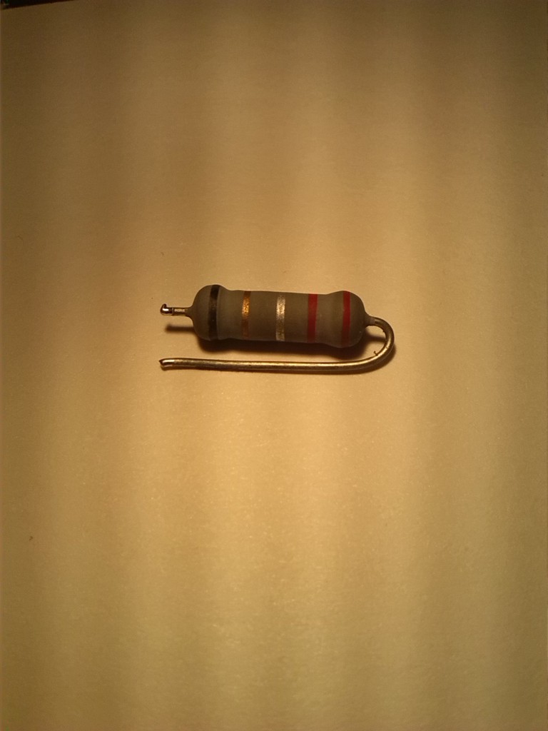

Valamint az elszineződött rész másik oldalán vannak nagy teljesítményű ellenállások de az egyiket nem tudtam beazonosítani és mérve teljesen rövidzár. Képet csatolok a kérdéses ellenállásról.
(A táp a régi és az új 3842-es IC-val is ugyan úgy "működik" gate lábra mérve pillanatra elindul)
A hozzászólás módosítva: Feb 9, 2016
(#) qvasz2 válasza zoli0078 hozzászólására (») Feb 9, 2016 /
A képen az ellenállás 0,22 ohm lesz, 2-5 W körüli (méret nem ismert)
(#) zoli0078 válasza qvasz2 hozzászólására (») Feb 9, 2016 /
Köszi a segítséget, sok színkódos oldalon megnéztem de valahogy nem találtam. Akkor ezek szerint ez jó lehet.

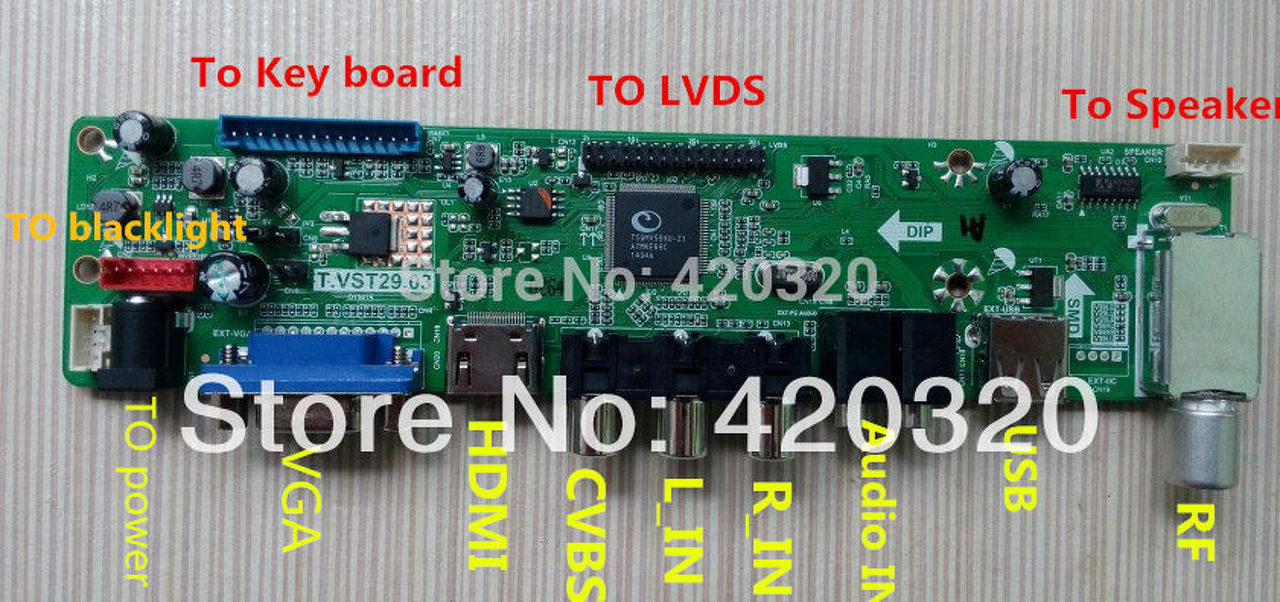

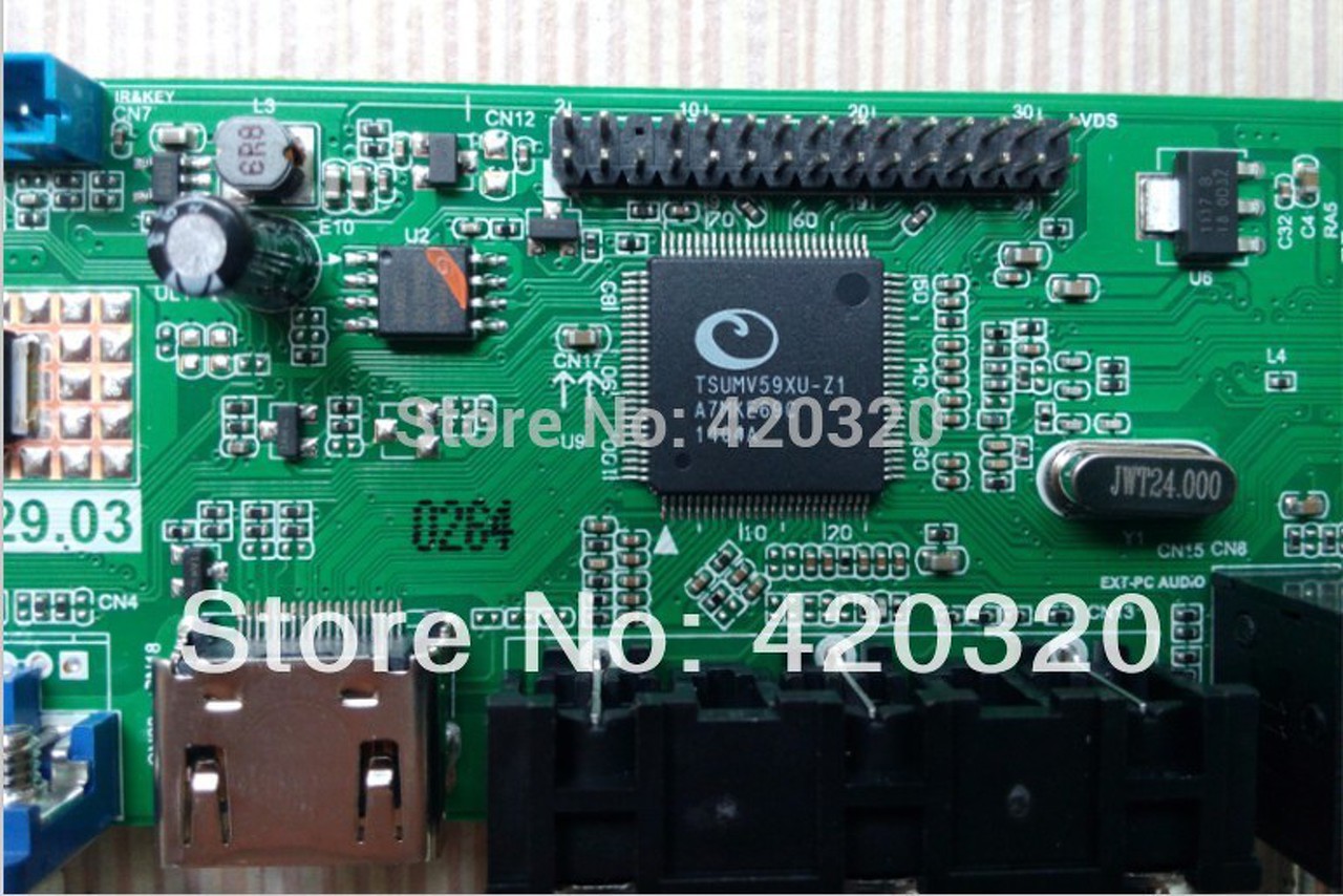

Adva van ez a modulom TSUMV59XU Z1. Szeretném ehez a LCD SVA190WX1-05TB képernyőhöz megoldani. Ha tudtok benne segiteni szépen megköszönöm.
(#) Buvarruha válasza Edimax hozzászólására (») Feb 21, 2016 /
Ez azért nem így megy, a vezérlő típusából nem tudni, hogy mekkora felbontáson dolgozik a panel. Csak azonos felbontású és bitmélységű adatot fogadó kijelzőket lehet csereberélni.
(#) Edimax válasza Buvarruha hozzászólására (») Feb 21, 2016 /
Kilyelzőm 1440×900 tud. A mainom pedig Max Resolution 1920×1080 tud. Meg van hozza a firmware is.
(#) Buvarruha válasza Edimax hozzászólására (») Feb 22, 2016 /
Ja, hogy ilyen univerzális panel. Akkor annak doksijában keresd a megoldást, nekem is van ilyesim, benne van a doksiban a bekötés és a felbontáshoz megfelelő firmware-t kell felrakni rá és kész.

Ilyenem van 2 kép róla.
Akkor kezdetnek katt a nevemre ott látod majd, hogy csináltam már monitor építős topikot. Kicsit lejjebb a topikban ott vannak infók a panelről, csak a másik IC-vel szerelt verziójáról, de egyébként minden ugyanaz.
