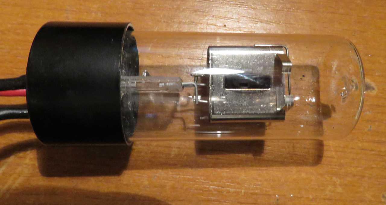

(#) Beela07 hozzászólása Feb 3, 2016 /
Ismét találtam 1 jelöletlen csövet amiről semmit sem tudok.
(#) _BiG_ válasza Beela07 hozzászólására (») Feb 3, 2016 /
Deutériumlámpa? Hasonló alakú lámpám valahol van és az az.
(#) Gafly válasza _BiG_ hozzászólására (») Feb 4, 2016 /
Nekem is van, de az nem huzallábú. Jó lenne kicsit jobban belelátni. Fura hogy három lába van. Meg is lehetne mérni az ellenállásokat közöttük.
(#) _BiG_ válasza Gafly hozzászólására (») Feb 4, 2016 /
A lábszám nem fura, ennyi kell neki: Bővebben: Link
Van oktál foglalatos is: Bővebben: Link
Két lába között kis ellenállásúnak kell lenni a fűtés miatt.
(#) Gafly válasza _BiG_ hozzászólására (») Feb 5, 2016 /
Nekem oktál van, kép alapján már ráismerek
@beela: Analitikai műszerbe való volt, valószinűleg lejárt már a hivatalos élettartam és a szerviz cserélte. Nekem is igy van...

(#) Gafly válasza Gafly hozzászólására (») Feb 6, 2016 /
@beela: Spektrofotométer...

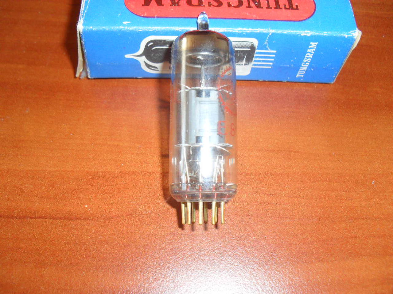

A következő csövet nem tudom beazonosítani. E84L? Hátha valaki felismeri.
(#) _BiG_ válasza ujfalusi hozzászólására (») Feb 7, 2016 /
Kicsit nagy a "pöcöksűrűség" a tetején egy pentódához képest.
Inkább E81H lesz.
(Próbálj meg legközelebb jó megvilágítás mellett vaku nélkül fotózni, akkor nem csillan vissza és a belső szerkezet is jobban kivehető.)
A hozzászólás módosítva: Feb 7, 2016

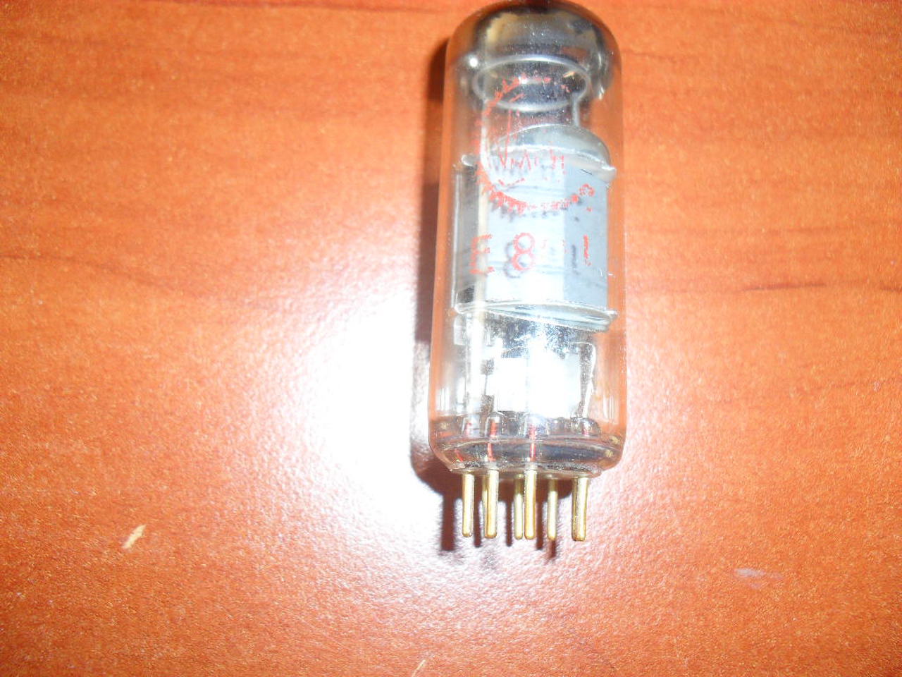

(#) ujfalusi válasza ujfalusi hozzászólására (») Feb 9, 2016 /
Itt egy kép E81L mintha ugyan az lenne a belseje.
A hozzászólás módosítva: Feb 9, 2016
(#) Sebi válasza ujfalusi hozzászólására (») Feb 9, 2016 /
Ennek van árnyékoló kabátja is... Teljesen másképp néz ki.
(#) ujfalusi válasza Sebi hozzászólására (») Feb 9, 2016 /
Az "ebay" -en nézegettem a képeket és ezt tudtam levenni aminek úgy ahogy a belseje látszik. Ott vannak olyanok ami úgy néz ki mint az általam elözőleg feltett fotó.
(#) _BiG_ válasza Sebi hozzászólására (») Feb 9, 2016 /
Az nem árnyékoló kabát, hanem perforált az anód.

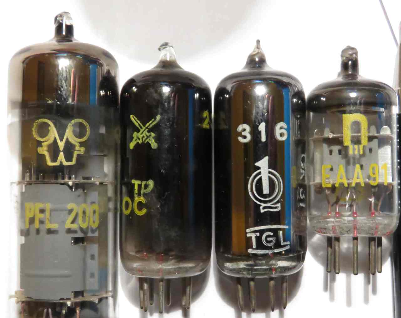

Ismét van valami a barátomé de nem tudtunk rájönni ni is lehet annak ellenére hogy van rajta vala jelzés is. Haladó hullámú csőre tippelek de semmit nem találtunk róla.
Valamint van itt pár cső logó amit nem tudok melyik cégé.
(#) mofesa válasza Beela07 hozzászólására (») Feb 12, 2016 1 /
Az első és a negyedik cső RFT. A másodikról meg kiderül, hogy katonai alkalmazásra gyártották, ilyet sokat láttam Tesla gyártmányú csöveken.
