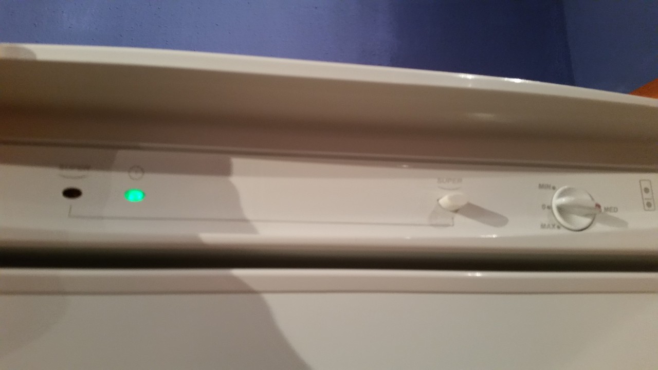

(#) timis983 hozzászólása Feb 10, 2016 /
Sziasztok! Senki nem tudja mi lehet esetleg a gond? Azért megpróbálom újra.
Szóval, használtan vettünk egy Fagor FC37A hűtőgépet. Jelenleg 10 napja folyamatosan megy a kompresszor, nem kapcsol le soha és mellette ilyen vízkeringetős bugyborékolós hangot is hallok. Nagy baj lehet? Befürödtünk vele?
Köszönöm előre is a segítséget...
(#) kaqkk válasza timis983 hozzászólására (») Feb 10, 2016 /
A gyorsfagyasztó kapcsoló nincs bekapcsolva ? A kezelő felületről egy kép segítene ..
(#) timis983 válasza kaqkk hozzászólására (») Feb 10, 2016 /
Pillanat máris...
Ez lenne a kezelőfelület.
Úgy látom nincs bekapcsolva a szuperfrost ,mennyi árú van benne és milyen állapotban lett belepekolva ? frissen? fagyasztva? Ha üres a fagyasztó akkor is csinálhat ilyet , sokáig megy és kevés időre áll meg .
Amikor meghozták, vártunk kb 3 órát míg bekapcsoltuk és csak másnap kezdtünk belepakolni. A hűtő és a fagyasztó részben nem sok minden van a fagyasztó rész 3 fakkos egy van tele. Viszont a fagyasztó felső része jegesedik egy kissé, a gumi jól zár. Nem tudom hány fok van benne pontosan, de nagyon jól fagyaszt az biztos.
Ha a normál tér nem túl hideg , akkor pakold meg cuccal a normál teret is (mégha fazekakban víz lesz benne a próbához az is tökéletes) és ezután kezdd figyelni , ha megáll miután lehűtött hosszabb ideig kell hogy pihenjen ha nem így van akkor szerviz....

(#) elactrofan válasza timis983 hozzászólására (») Feb 11, 2016 /
Ha a hőfokszabit letekered minimumra akkor se áll meg?
Esetleg ha a mélyhűtő résznél ahova az ajtó záródik megfogod meleg?
Fölösleges tele pakolni üresen is meg kell állnia és pihennie kell min 10 percet.
Telepakolva még nehezebben áll meg.
Szervizbe se pakolják teli tesztelés közbe.
