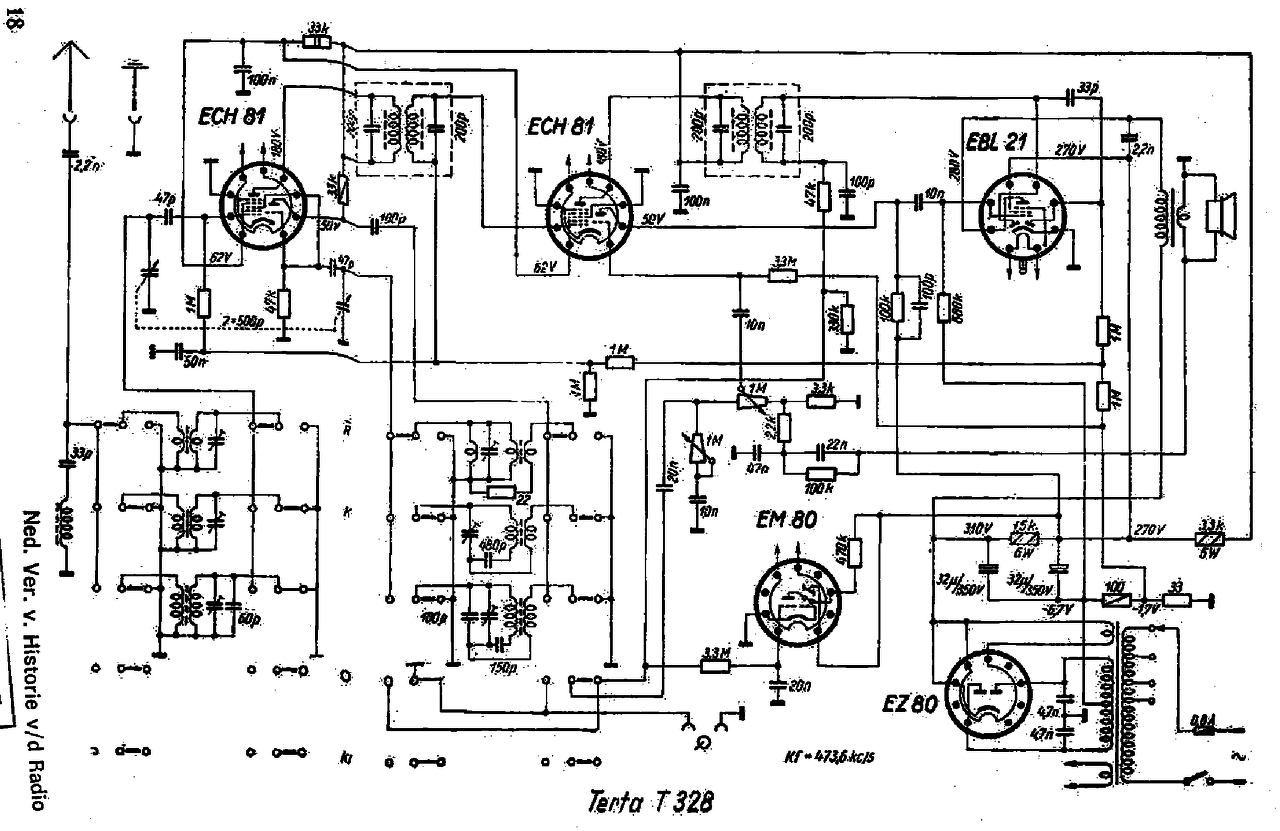

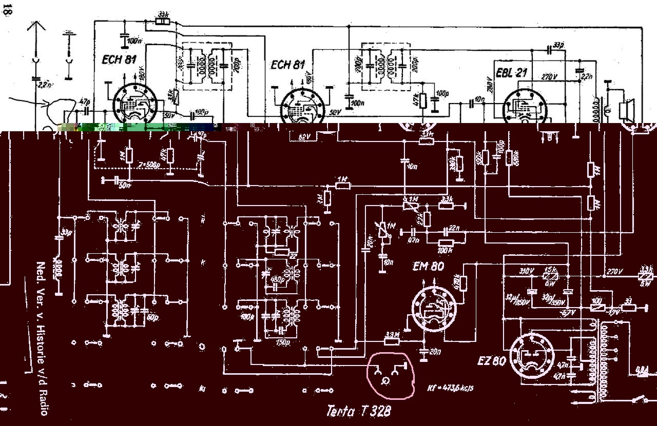

(#) jani1987 hozzászólása Feb 9, 2016
Sikerült szert tenni egy leharcolt állapotú rádióra amit gitárhoz akarok átalakítani. Az elő és végfok csövek már rá nézetre cserések. Na már most. Hol tudnám a gitár jelet bekötni?
(#) mofesa válasza jani1987 hozzászólására (») Feb 9, 2016
Általában, úgy látom itt is, van egy "Q" jelű bemenet, például oda.
(#) jani1987 válasza mofesa hozzászólására (») Feb 9, 2016
Most építek először ezért bocs az értetlenkedésért. Ide?
Pirossal bekarikáztam neked.
Kösz habár nekem így töltötte be:

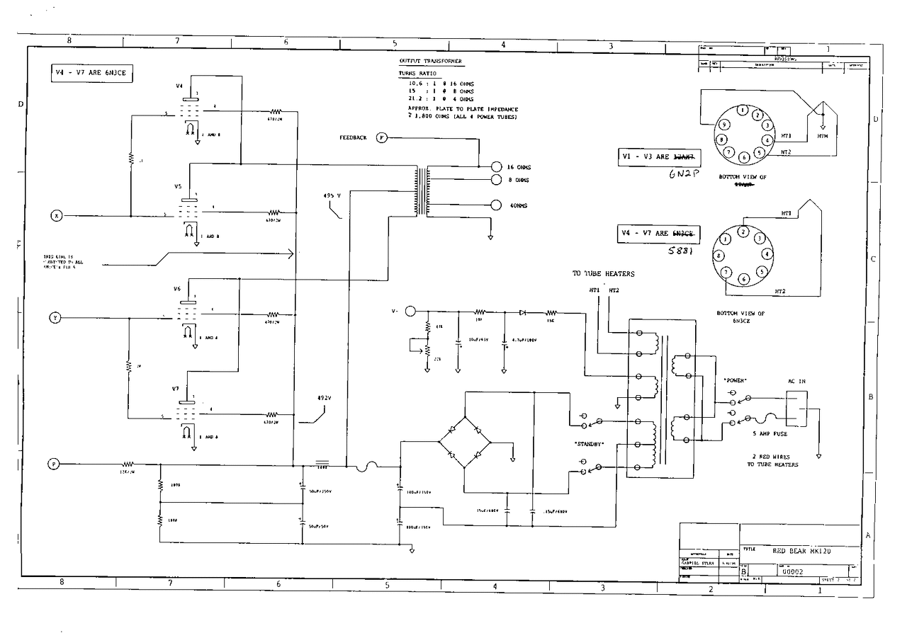

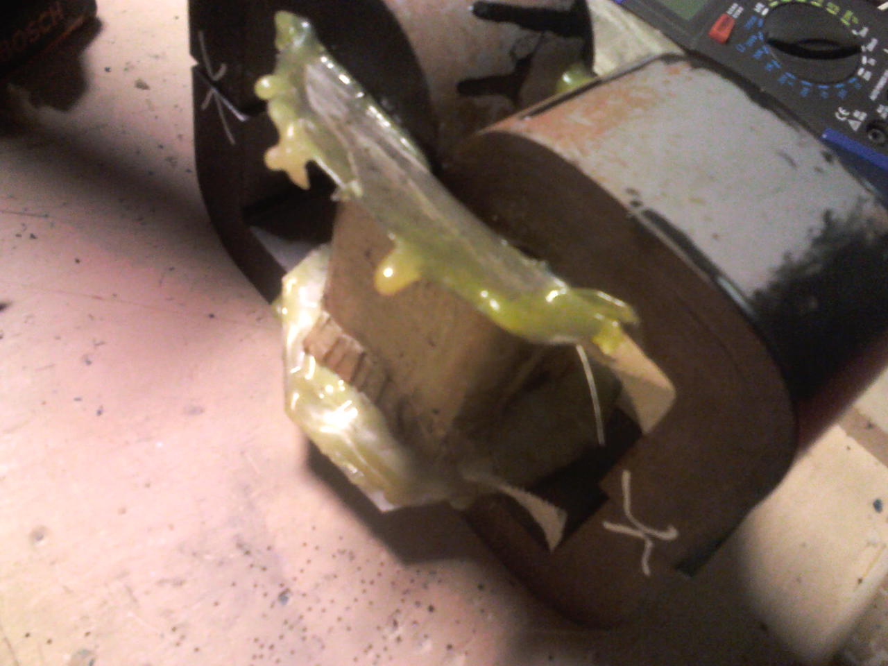

(#) konyak6 hozzászólása Feb 9, 2016
Sziasztok! Ma szert tetem erre az erősítőre. Novik 1202 black fire. Valaki ismeri? Az eladó azt mondta nem működik, de nem tudta megmondani mi a gondja. Valaki már belerakott egy kapcsolót, ami az egyik csatorna anód, és rács feszültségét kapcsolja le. A hálózati trafó halt meg(elég sok viasz kifolyt belőle). Csövek nélkül kipróbáltam. Nem volt benne a primer oldali biztosíték, így raktam bele egy 2,5A-t. A bizti egyből elszállt. A szekunder oldali bizti ép(2A). Remélem a kimenők meg menekültek. Kaptam kapcsolási rajzot, de nincsenek feszültségek rajta. Itt kezdődnek a gondok. Tud valaki segíteni? Trafót még nem tekertem. Kezdjem el lebontani míg meg nem találom a hibás tekercset?
(#) FordPrefect hozzászólása Feb 9, 2016
Ha a stand-by ki van kapcsolva, akkor egyértelmű trafóhiba. Lehet primer, de szekunder oldali menetzárlat is. Nehéz ügy. Valószínűleg jó az utolsó mondatod sajnos.
(#) scooby_ válasza konyak6 hozzászólására (») Feb 9, 2016
Szerintem csak elég lenne kikötni a szekunder oldalt először, és újra próbálni, hátha ott van zárlat. Nem kell egyből baltával rohanni a fának. Ha úgy is ellövi a biztit, akkor a trafód hibás. Érdemes a primerrel villanykörtét sorba kötni, azon látod majd ha tényleg zárlatos, és nem a biztosítékokat lövöldözöd vele.

(#) boti2 válasza konyak6 hozzászólására (») Feb 10, 2016
Én első lépésként a táptrafó minden kivezetését lekötném (primer, szekunderek). Ezután kimérném legalább ohmosan az összes tekercset, de ha lehet induktivitásra is. Ebből azonnal kiugrik, ha valami gáz van valamelyik tekercsben. A tipikus értékek primernél: párszor 10 ohm (50-70-100, ilyesmi), 1-3H. Szekunder:anód, kb. hasonló, mint a primer. Fűtés(ek) 1-2ohm, pár mH. Bias, ha van: pár 10 ohm, mH-s nagyságrendű induktivitás. Ha zárlat van, az itt kiugrik. Ha nincs, akkor lehet továbbmenni a tápban.
(#) konyak6 válasza boti2 hozzászólására (») Feb 10, 2016
A primeren 4 Ohmot mértem. A többi rendben volt(nagyjából az általad megadott adatok). Elkezdtem szétszedni. Ahogy közeledtem a primer tekercsekhez, úgy lett egyre jobban égett szagú a cséve. Égésnyomot nem láttam sehol(gondolom menetzárlat, a zománc sérülhetett). Most úgy néz ki, megfogom tekerni életem első trafóját. A menetszámokat rétegrendet felírtam. Megrendelem a huzalokat, aztán meglátjuk.
(#) Simon mondja válasza konyak6 hozzászólására (») Feb 10, 2016
Ha a lakk odaégett, azmár attól pereg, ha meghajlítod. Ha egyszer leszedted nincs visszaút.
(#) konyak6 válasza Simon mondja hozzászólására (») Feb 10, 2016
Szerintem nem volt más választásom
(#) FordPrefect válasza konyak6 hozzászólására (») Feb 10, 2016
Nem biztos, hogy újra tekerném. 1. szerintem nem az eredeti hálózati, a 3. képen látható alulról az eredeti kisebb trafó négy felerősítő furata. 2. Nagy böhöm, nincs kitöltve az ablakkeresztmetszet. 3. Buher, már amennyiben a fotókról kivehető. Lehet, hogy sz..l volt méretezve, ezért égett le, újratekerve is le fog égni. 4. Az orosz hipersil vasak sok gyári hibával terheltek, pl. nagy (tűrésű) légrés, emiatt búg.
Kell bele egy korrekt, új trafó. Utána lehet tovább lépni. Szerintem.

Most már csak az a kérdésem, hogy tudom feléleszteni az erősítőt?
Elvileg rokonságban van a Gibson red bear mk120 erősítővel.
(#) gerleimarci válasza konyak6 hozzászólására (») Feb 11, 2016
És hamár úgyis újra/újat kell tekerni, akkor hálózati feszültség emelésével is érdemes számolni.
(#) boti2 válasza konyak6 hozzászólására (») Feb 11, 2016
Szerintem is a legjobb irány újratekerni, lehetőleg pontosan-gondosan. Vagy..., még inkább számold újra az egész trafót, hogy minden strimmel-e? A huzallal még annyit várnék, hogy ha nem is számolod teljesen újra az egész trafót, legalább töltsd ki az ablakkeresztmetszetet és tekerj nagyobb huzalátmérővel, főleg ott ahol ez a rá jutó terhelés alapján indokolt. Végül is így se lehet megúszni számolás nélkül. Ha a mag túl is volt esetleg terhelve valamennyire (ez mondjuk nem nagyon valószínű, de ne zárjuk ki), legalább a tekercsek ne legyenek.
Hasonló helyzetben, ha már úgyis újra kell tekerni, én venném a fáradtságot és teljesen átszámolnám az egész trafót (legalább ellenőrzésképpen) és mindenképp rendesen újratekerném, kitölteném teljesen az ablakot (és csinálnék egy rendes csévetestet is). Szerintem ez a legmegnyugtatóbb megoldás.
