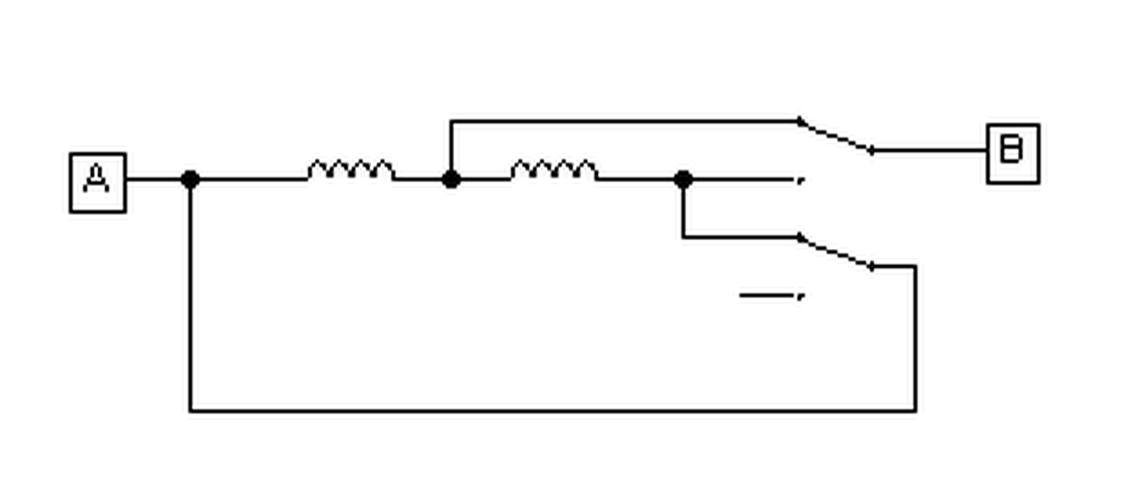

(#) proli007 válasza golem hozzászólására (») Feb 11, 2016 /
Egy kétáramkörös váltó kapcsolóval..

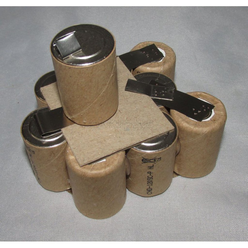

(#) tomi1120 hozzászólása Feb 12, 2016 /
Sziasztok! Van egy Black&decker kc12gt csavarozom. 12v-os. A gép vadonatúj csak nincs hozzá töltő allomasom. A kérdésem fel tudom e tölteni az akksit adapterrel a töltő állomás nélkül? Van sok fele fajta adapterem. Gondoltam sarus megoldással rá tudnám csatlakoztatni. Megoldható ez?
A válaszokat előre is köszönöm!
(#) zolika60 válasza tomi1120 hozzászólására (») Feb 12, 2016 /
Ha ez olyan mint ami nekem volt, akkor a markolatán van egy csatlakozó és sima adapterrel feltölthető. Találtam róla rajzot, a 8-as számú alkatrész alján lóg.
A hozzászólás módosítva: Feb 12, 2016
Az enyémen sajnos sehol nincs csatlakozó kívülről :/
(#) tomi1120 válasza zolika60 hozzászólására (») Feb 12, 2016 /
Pedig ez a típus. És még sincs :/
(#) RoliNyh válasza tomi1120 hozzászólására (») Feb 12, 2016 /
Elsősorban azt kellene tudni milyen típusu akkumlátor van benne
(NiCd, NiMh, Li-Ion vagy Li-Po), és azt, hogy hány cellás...
Ha kívülről ez nem állapítható meg, szedd szét.
(A cellákat mindenképp meg kell számolni, nem elég, hogy hány voltos a pakk).
Ez után tudunk tanácsot adni a töltésére...
(#) tomi1120 válasza RoliNyh hozzászólására (») Feb 12, 2016 /
Ni-CD 12v 2000mAh elméletileg. A cellaszámot megnézem. Pontosan ez van ráírva: Black And Decker A9252 H1 12V England SL1 3YD
10 cellás
Neten találtam.
(#) RoliNyh válasza tomi1120 hozzászólására (») Feb 12, 2016 / 1
Akkor szerencséd van, egy sima 12V -os tápegységgel töltheted...
De folyamatosan mérd az áramfelvételt, ha szükséges tenned kell valami előtét ellenállást ami korlátozza az áramot (ebben az esetben lehet, hogy kicsit növellned kell a töltő feszültséget).
NiCd esetében a kapacitás tized értékü töltőáram használatos.
Tehát a te csomagod 2000mAh / 10 = 200mA töltőáram az ideális.
Olyan ellenállást válassz, amit ha sorba kötsz az töltővel, és méred az áramot töltés közben lehetőleg ne haladja meg a 200mA -t
(te esetedben kb 60Ω, viszont ez függ az akkud belső ellenállásától is, tehát ki kell kisérletezni és nem árt ezt is egész töltés alatt figyelemmel kísérni) a teljesítménye pedig 5W.
A töltés közben mérd folyamatosan az akku kapocsfeszültségét ez lehetőleg ne menjen 12V fölé. Valamint a hőmérsékletét is, ha nagyon melegszik, szüneteltetni kell a töltést, majd ha visszahült, lehet folytatni.
A töltési idő a kapacitás / töltőáram x 1.5, (2000mAh / 200mA x 1.5 = 15 óra).
És végül de nem utolsó sorban, barkács töltővel töltött akkumlátort soha ne haggy felügyelet nélkül, mert ha túlmelegszik, ki is gyulladhat!!!
Sok sikert...
