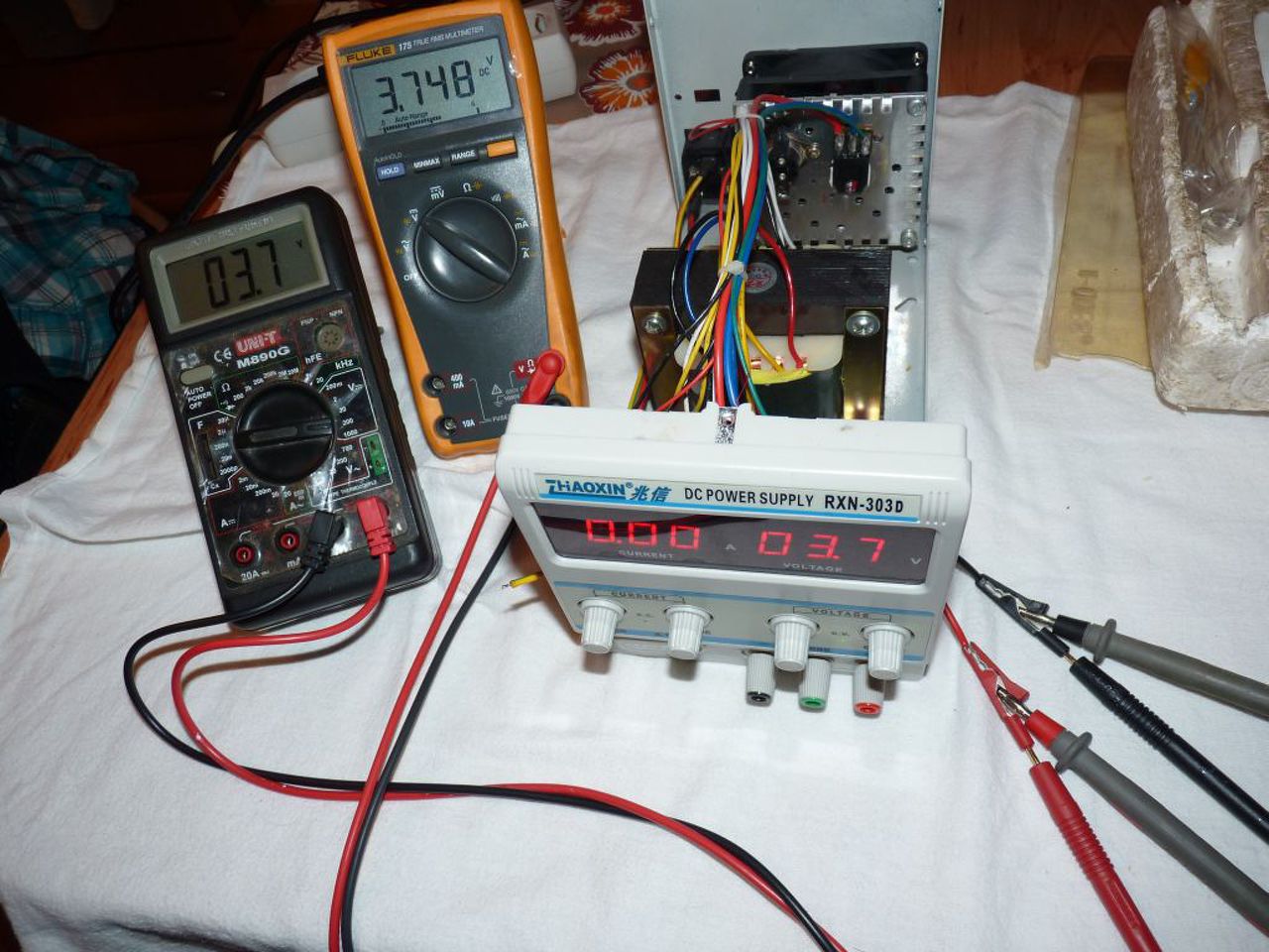

Azért érdekelne ,hogy ha egy izzot sorba kötök akkor az miben segit ha például aksit töltök ...habár nem terveztem , hogy ezt a tápot ilyesmire használjam. Ma este miután hazaértem kiprobáltam a tápot es beindítottam az 1N5395 ös dioda és a kondi nélkül. Teszek pár képet ,hogy mit mutatnak a multik.Amit észrevettem most , hogy minden poti letekerve az áramnál ég a piros led és van a kimeneten 0,8V .Ha az áram potméterét egy nagyon kicsit feljebb viszem akkor elalszik a piros led az áramnal ,lenullázodik a kijelző és ha elkezdem felfele tekerni a feszültség potmétert megyen szépen felfele és mutatnak a műszerek is. Az 1N5395 öt helyettesíthetem egy BY255 el , mert azt mondták csak ezt tudják meghozni és ezt is csak jövö héten valamikor ?Köszönom a segítséget!

Szia! Ha az áramkorlátot letekered egy bizonyos szint alá, főleg kb 0 közelébe, akkor az nem meglepő, hogy átvált áramgenerátoros (CC) üzemmódba, még terhelés nélkül is... viszont amit most a képeken is megmutattál, hogyha az áramgenerátor poti valami 0-tól eléggé különböző értéken áll, és a fesz potit, ha tekergeted, akkor valami feszültséget mutat is, szóval, ahogy az előttem szólók is írták, lehet azzal, hogy a védődiódát kivetted (ami lehet zárlatba ment, ezzel megvédve a tápot, viszont önmaga pedig tönkrement) lehet meg is javítottad a tápot... kell bele persze egy új dióda, tehát, ha így próbálgatod, akkor csak óvatosan -- leginkább csak izzóval vagy ellenállással (rövidzárban elsőként nem célszerű próbálgatni viszont), de szóval szerintem most jön az, hogy ki kéne próbálni
![]() Pláne, hogy a képeket megnézve úgy tűnik, hogy a multik is ugyanannyit mutatnak, mint amit a beépített kijelző... (bár az a negatív érték érdekes, szóval mondjuk az áramkorlátot tekerd azért le valami alacsonyabb értékre, és valami párszáz Ohm-os ellenállással próbáld ki mondjuk kis feszültségről indulva, és fokozatosan növelve a feszültséget, figyelve, hogy az áramfelvétel úgy alakul-e, ahogy kéne neki, szóval növekszik-e...)
Először is ha az 1N5395 jó (nem zárlatos) akkor hagyd békén, ha kivetted kinn maradhat a javítás végéig, ( mert a panel nem üvegszálas, nem bírja a forrasztósdit), bármilyen nagy áramú Shottky jó helyette, kiemelés nélkül is mérhető.mint a 100 n az elvi működéshez nem kellenek természetesen addig ohmos terheléssel terheld (pl égő ami indikálja a működést oda se nézésre is), de későbbiekben igen, ezért a végén majd vissza kell tenni. (Ennek a tápnak az elvi működése kísértetiesen hasonlít az RTék 2002 labortápéhoz, ha érdekel ott utána nézhetsz, hogy működik, a kiegészítő áramkörök is érdekesek, sőt.) A készülék tápja két részből áll a nagy áramú szekunder kapcsolósból, és a műveleti erősítőket tápláló +/- 24V (+/-30V a csuda tudja már) amiből még kisebb +/- stabil feszeket csinálnak. Ezeket érdemes megnézni először rendben vannak-e. A szekunder kapcsoló azért jó (főleg ha rendben működik) mert az áteresztő tranzisztor disszipációs teljesítményét csökkentik. Azok a relék amik benne vannak nem bírják a meleget,(a tartós nagy áramot, de eladásra jó az) és egy hosszabb nagy áramú akció során a morzéi megállnak köztes helyzetben. Ha most jó később érdemes autórelét berakni helyette(nagyobbak a pogácsái, ilyen körülmények közt üzemelnek, és a teherautóké 24Vos). Tehát ezek elsőre amit érdemes elsőre megnézni, utána mélyedj bele jobban.

Hello! Oké, de egy dióda leginkább túláramtól szokott tönkremenni. Ha a táp kimenetén csinálsz zárlatot, attól sem a dióda, sem a kondi nem megy tönkre, maximum a végtranzisztor, ha nem működik az áramkorlát, vagy túlhevül.
Tehát itt a mozgásérzékelőnél volt valami probléma. Ha azzal mondjuk egy 230V-ra kötött izzót működtettél, akkor várhatóan az került vissza a táp bemenetére. Az már kinyírhat bármit. A kondi is leginkább túlfeszültségtől tud szétmenni. (De lehet, hogy a feszültsége nem is volt megfelelően túlméretezve a 30V kimenti feszültséghez képest. A kondi egyébként "hidegítésnek", vagy gerjedésgátlónak van egy táp kimenetén. Egy "normális táp" váltóáramú kimeneti ellenállásának nulla közelinek kell lenni. Mivel a kondi az egyenáramot nem, viszont a váltóáramot vezeti, így csökkenti a táp kimeneti ellenállását nagyfrekvencián. (Egyébként ezt kell érteni a "hidegítés alatt" és szinte minden áramkör tápján ugyan ezen okokból találsz kondikat beépítve. Lehetőleg minél közelebb a táplált áramkörhöz.) Szerintem a tápod már működik, csak vissza kell állítani az eredeti helyzetet. Dióda és kondi személyében. És terheléssel próbálni a relék feszültség váltását, és az áramkorlát helyes működését.

A dióda és a kondi a helyére került és úgy néz ki ,hogy működik is a táp.Igaz az 1N5395 ös diódát nem találtam sehol ,helyette egy BY255 lett téve és a kerámia kondirol meg nem is beszélek hogy csak most érkezett meg , ezért javult meg ilyen lassan, de a lényeg hogy megy.
