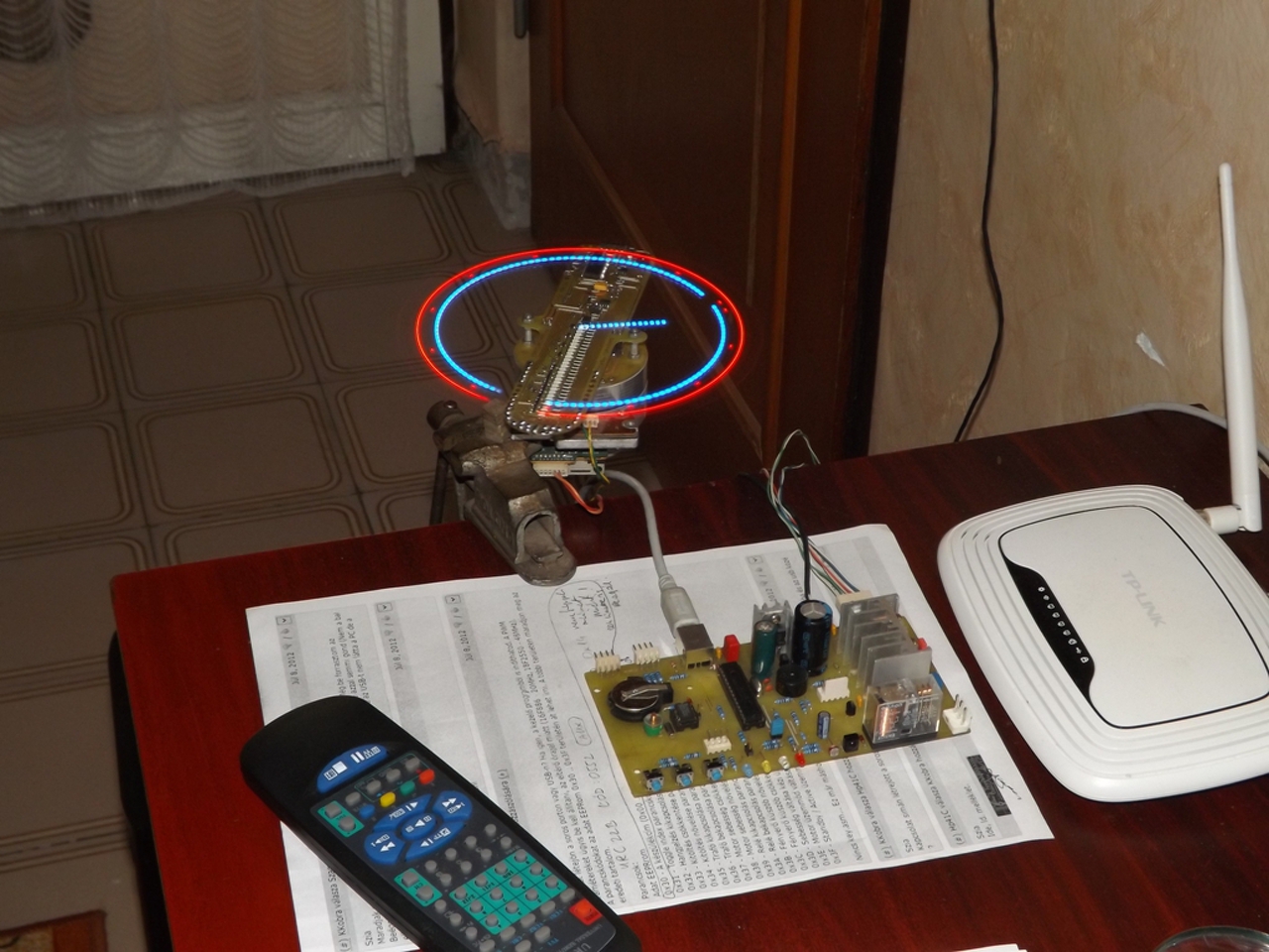

![]() Sajna egyenlőre ez van amivel próbálgatni tudom. Kisebb csak azt hiszem olyan 500mA,de nem vagyok benne biztos. Most a Pic-et sikerült kinyírnom egy nem odafigyelés miatt. Különálló hűtőbordákat tettem rá és így nem is szigeteltem el csillámmal őket és ami a tekercset vezérli Fet,annak a bordája hozzáért az Usb b csatlakozó fém házához és onnantól fogva nem ismerte fel a gép a bázist. Rátöltöttem a 18f2550-re ami a bázisban van a Pickit2 hexét,és próba képen betettem a pickit 2 panelba,hogy mit csinál,és ugyan úgy ismeretlen eszközként ismerte fel a gép és el sem indult. A hozzászólás módosítva: Feb 7, 2016

Szóval most már tényleg meg kell javítanom az órámat
megtaláltam a külső kör led miért nem világít sikeresen javítottam is de most maga az egész óra nem megy mindent megmértem a PIC kapja a az 5V rendesen A HALL szenzor a bolondját járatja velem vagy nem tudom Mérve a szenzort azt látom hogy átbillen és úgy is marad és csak akkor billen vissza ha megfordítom a mágnest Nem úgy kellene működnie hogy rögtön vissza billen? 4 lábú az érzékelő
Szóvel sikerült végre működésre bírnom az órát. találtam egy "megfelelő" Hall érzékelőt
amivel működik! De nem jól!! Olyan mértékben billeg a pozíció hogy az mér élvezhetetlen még mindig a HALL szi szórakozik velem?? Segítsetek valami ötlet??
A mágnessel kéne "játszani" nagyon nem mindegy,hogy áll,milyen fajta.. Ha fölé tartasz egy erős mágnest akkor is kell neki működni,ki kell kísérletezni mi a jó pozíció..
A hozzászólás módosítva: Feb 11, 2016
Mielőtt levettem a polcról hogy a kölső kör ledet megigazítsam minden jól ment a mágnes és minden maradt a régi csak a HALL szenzor lett másik. a régivel jól ment igaz nem tudom mitől halt meg a javítás alatt
ez egy négylábú az biztos hogy a másik ellentétes polaritással ment lehet hogy át kell kössem a másik kivezetésére ? Közben észre vettem még valamit! Azt hogy az áramfelvétele valami miatt jelentősen visszaesett ezt eddig nem láttam mert dugasz táppal ment de mikor rendesen ment a labortáppal mérve KB 800mA vett fel Most a labortáppal mérve 380mA az áramfelvétel Nem lehet hogy a bázison elállítottam valamit ??
Ha a rotoron megvan a tápfeszültség mennie kéne. Kapcsold ki az adatátviteli módot úgy nem indul e el a kijelzés villogva..Bázist nemártana resetelni (elemet ki,tápot le) és újra beállítani..
A hozzászólás módosítva: Feb 12, 2016
Megtettem amit javasoltál rotor elindul szépen villog a külső kör billeg a kijelzés reszteltem a bázist
majd start Az áramfelvétel helyre állt 1A körül van A rotor elég nehezen vette a bázistól az adatokat óra dátum STB Majd kissé stabilabb lett a kijelzés kevésbé billeg az adatátvitel továbbra is nehézkes de működik De azt mondják a baj nem jár egyedül az a dugasztáp amivel eddig működtettem az órát az is elhalálozott szép csendben 12V helyett 3V ad le De ez a legkisebb probléma! Van másik!!
Megoldódtak a problémáim Tökéletes működik ismét az órám ismét
a hall négy kivezetéses 2 kimenete van amint felcseréltem a két kivezetést azonnal működött rendesen

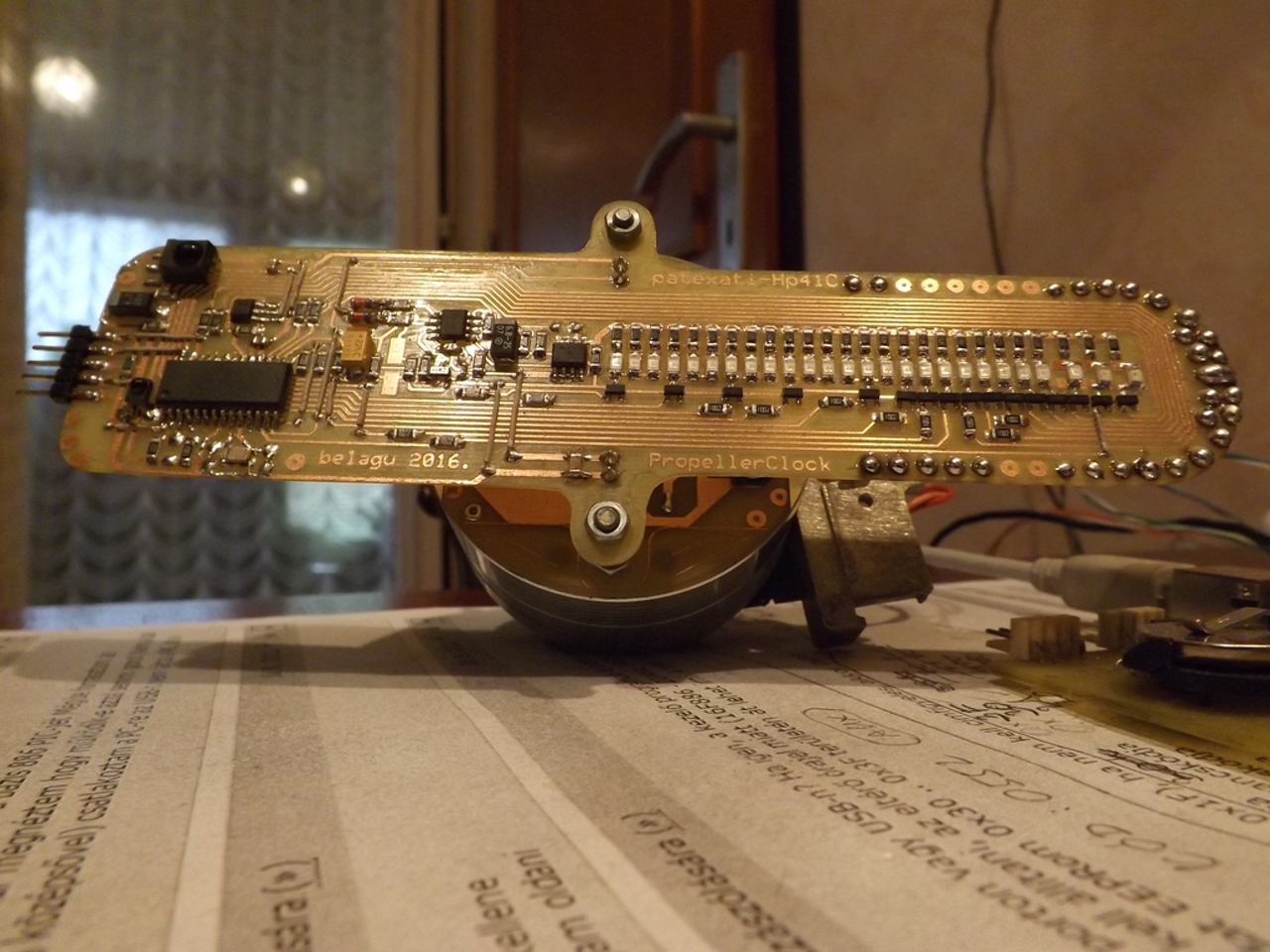

Ez ideig nem írtam a fórumra, mivel a fórumon megtaláltam a válaszokat a kérdéseimre. Az elmúlt kb. fél évben négy órát építettem, ha tudok teszek fel képeket, még nem biztos, hogy tudom hogyan kell. Mindegyik órám rotorját, SMD kivitelben, egy oldalas nyákra készítettem és elsőre működtek is rendre! Kivétel a 18F2550-el épített bázis, de ott is csak az RX és TX vonalakat kellett felcserélni. Amennyiben valakit érdekelnek ezek nyomtatott éramkörei, szívesen közzé teszem a fórumban. Most viszont megépítettem a 2550-es , USB-s változatot a 886-os rotorral és szeretném az adatkapcsolatos programokat is kipróbálni. Jelenleg a Rotor a V.4.53-as verzióval, a bázis a V.4.02-vel működik, bár még a hőmérő, nedvességmérő nincs beépítve. Az RTC, DCF-77 a bázison van és működik, DCF-szinkront is sikerült elérnem, de volt néhány hibás dátum beolvasás is. A rotoron viszont nincs RTC, hőmérő, nedvesség mérő, légnyomás mérő sem, mivel az adatkapcsolatra számítottam a nyák tervezésekor, ezért megkérném Hp41C fórumtársat, amennyiben lehetséges küldje el nekem a szükséges programokat. A fórumot végig olvastam és úgy emlékszem ez a változat nincs feltéve. Valamint ezúton mondok köszönetet az itt végzett munkájukért! Iszonyatos energiát fektettek ebbe a munkába itt jó néhányan, köszönet érte Hp41C, Vicsys, Janocsi, patexati, kly és a többieknek is, hiszen az ő problémáikból is rengeteget tanultunk! Elnézést a hosszú léért. A rajzokat Express PCB-vel készítettem, én ezt használom, ezért PDF-ben tettem fel. üdv: belagu
Néhány kép a legújabbról.

Sikerült eljutnom addig,hogy hellyel közel stabil lett az órám,még vannak kisebb hibák,de így már használható lett.Az adatátviteli problémák úgy néz ki,hogy megszűntek a fórumban leírt patexati által javasolt 10nF helyett én 22nF-os kondit tettem be,mert a 10nF-os kicsinek bizonyult,ugyan érteni nem értem,hogy ez mit tett vele,de egyenlőre úgy néz ki,hogy működik,ha esetleg így is szarakodna az átvitel akkor még kipróbálom az egyutas irányítást is.
A programban van még 1-2 dolog ami nem teljesen tiszta,pl a távirányítót még nem sikerült működésre bírnom a bázison,a távirányító cimeket kiírja,a jelét veszi a Tsop,de nem tudom,hogy kell megtanítani neki.ha az adatkapcsolatot kikapcsolom akkor a rotort tudom távirányítóval vezérelni,és több funkciót előtudok csalogatni vele mint a kezelőprogrammal.Amire még nem sikerült rájönnöm,hogy a rotor néha elfelejti a beállított időt,ha meg olyanja van akkor megjegyzi. Köszönet mindenkinek aki segített és különösen köszönet Hp41C-nek a kitartó és önzetlen munkájáért. Jelenleg így muzsikál,ennél rosszabb sose legyen. A dobozolás még hátra van,ez csak a tesztelgetés idejére tákoltam össze,hogy ne kézben kelljen fogni. A következő kihívás az Kly órája lesz |
