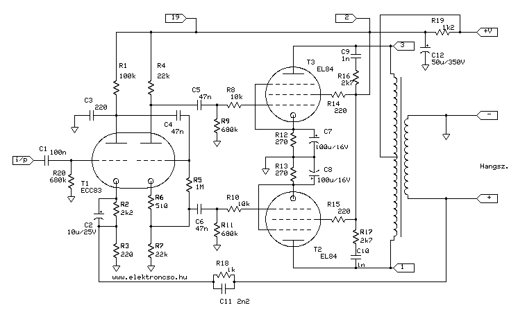

Lerajzoltam , hogy átláthatóbb legyen , valamivel azért jobb így talán kevésbé van DC ohmikus külömbség mint a másik változatnál ,mivel a felső tekercs menetszáma kisssebb amihez hozzáadódik a szek. vastagabb vezetéke ami nem növeli a DC ellenállást csak tized Ohm-ban , igy talán szimmetrikus lesz.
ki kellene próbálni
Hát igen, DC szempontból így valóban szimmetrikusabb. Az meg elméletileg mindegy, hogy melyik tekercsszakaszról veszed ki a jelet.

Burummal nem lehet gond mivel ez a topológia nagyon jó brumm elnyomással rendelkezik .Ezért kell ügyelni az anódtekercsek fázisának jó megválasztására . Az anódtekercsek közötti kapacitások csatolásba hozzák a két csövet , , ha megnézed az 1 cső anódja a másik segédrácsával van 1 tápponton . 32u nem tudja elszeparálni , gondol át jobban . Én régebben a trafóra egymás fölé tekert szekunderekkel csináltam meg , nagyobb kivezérlésnél , kb. 8Khz-en gerjedt mint a kutya . A trafó áttekerése megoldotta a helyzetet

Attól, hogy rá van kötve a katód, az anódtekercs egyik felére, attól még hangfrekis szempontból nincs benn a körbe. Az anódtekercs hangfrekvenciásan rövidre van zárva a hálózati pufferrel (az egyenirányítón által)

Az alábbi kapcsolást szeretném megépíteni. Meg lehet pcl86-al? Mit kéne módosítani benne?

Az alábbi kapcsolást szeretném megépíteni. Meg lehet pcl86-al? Mit kéne módosítani benne? Szerintem egy az egyben mehet PCL 86-al is, a "C" része kb. az ECC83-nak felel meg, a pentódánál meg igyis-úgyis meg kell nézni a disszipációt majd. A fűtése 300 mA (P)cl, ez 13,5 V-nál áll be.

Táp nincs közvetlenül földelve , lebegő GND . Amikor ciklotront építettem még én is úgy gondoltam mint Te , de a valóság az ellenkezőjét bizonyította . Próbáld ki tekerd bifillárisan az anód tekercseit , meglátod az eredményét és ha igazad lenne probélma mentesen kellene úgy is működnie . Ha megnézed Imi által betett kapcsolás 2. ábráját az talán szemléletessebbé teszi ha beleképzeled kersztbe a két táp tekercsei között keletkezhető akár sok nf értékű kapacitást . gyanús..., igazad lehet Az AE 110 trafónál 2,9 nF van a két anódtekercs között
Valamivel érzékenyebb lennne , de nem lenne elegendő .
Kapcsoláson is 4V a bemeneti érzékenysége , ECC83 max . 100 ECC81 max . 60 az erősítése , ebből az következik , hogy még így is kevés amit hozna , kell elé 1 fokozat és akkor már inkább az ECC81 . Másik kapcsolás is adaptálható más végcsövekhez , persze tápfesz , munkapont , illesztés megfelelő megválasztásával . Nagyobb meredekségű csövekhez könnyebben ....
A menetszámok a kapcsolás adatai amit Imi betett , ott is láthatod , csak szemlélteni akartam , hogy előnyosebb az a kimenő terv , mivel a felső szek . kevesebb menetszámú és a hiányzó meneteket a vastagabb primerrel egészíti ki ezzel szimmetrikusabb a kimenő 2 fél primerje DC R szempontból .

Igaza van CHZ-nek a hálozati trafora kényes a kapcsolás.Egyszerübb a kimenö, bonyolultabb/jobb minöségü hálozati(inkább kettö)trafo. Ez a fránya kimenö nem adja olcson magát
A TAN trafóimmal biztos nem lenne gond, mert külön oldalon vannak a tekercsek, csak kicsi a fesz, azért gondoltam fesz kétszerezésre, vagy kicsi fesszel is jól működő csövekkel (6P31C, 6E5P, ilyesmi).

Most, hogy már alaposabban is áttekintettem a kapcsolást (köszönöm a segítséget mindenkinek), úgy gondolom a fesz kétszerezés nem okozhat gondot.
