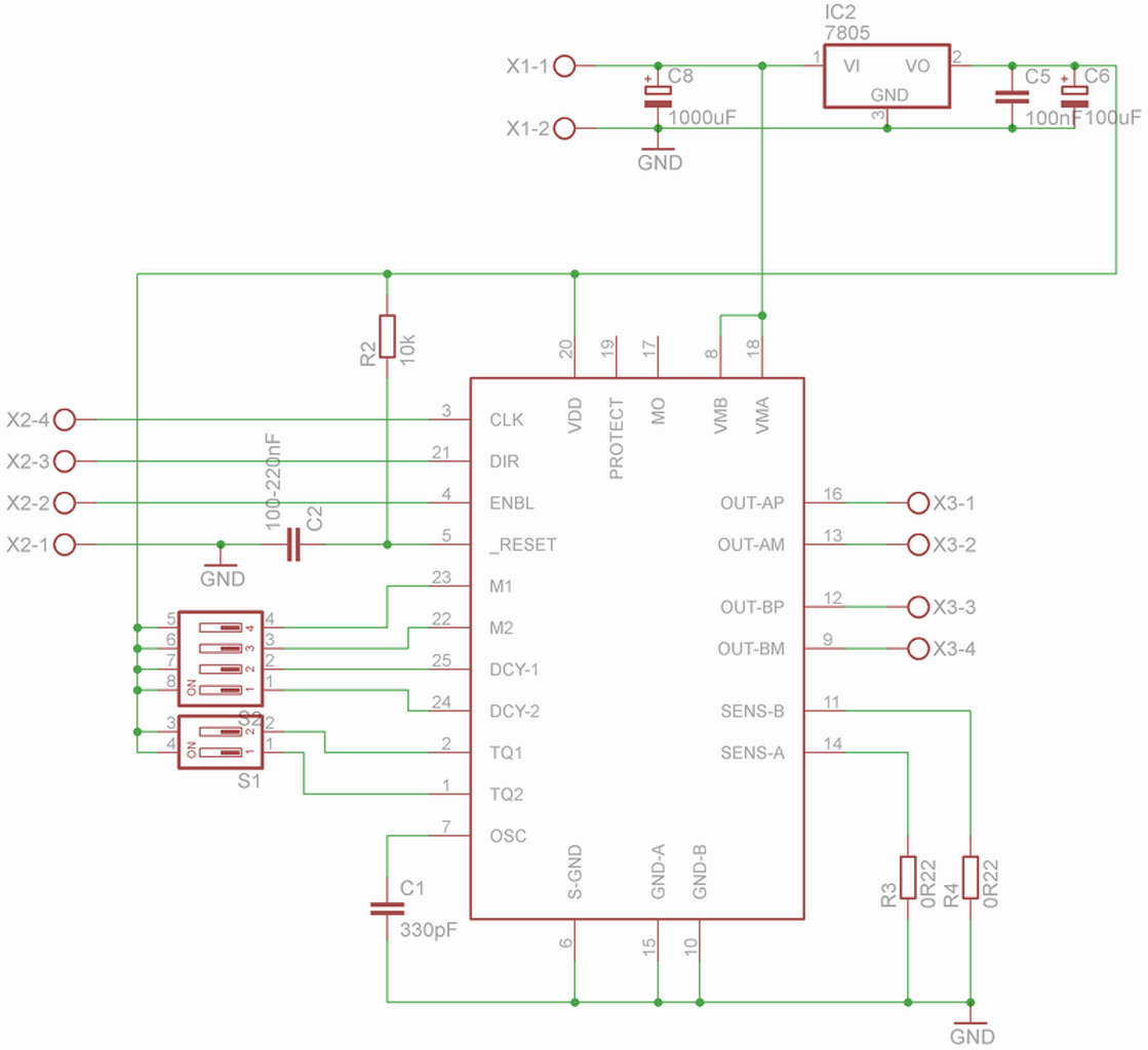

(#) duhosnyul hozzászólása Feb 9, 2016 /
Kb 1 hónapja elkezdtem egy cnc maró építését a mechanika lassan halad, nem is lesz vele gondom, a mechanikus dolgokat nagy valószínűséggel megoldom.
Így áll most: http://dcweb.hu/cnc/marovaz.jpg
A léptetőmotorokkal és az elektonikával kapcsolatban viszont koránt sem vagyok magabiztos.
Sikerült szereznem némi bontott léptetőmotort: http://dcweb.hu/cnc/motor.jpg
Ezek közül a nagyobbik valószínűleg használható lesz.
A vezérlő áramkör elkészítéséhez szeretném a segítségeteket kérni. A 3 db TB6560AHQ ic-t már megvettem, úgy szeretném elkészíteni a vezérlőket hogy 3 db külön panel legyen.
Egy kapcsolási rajz kellene és ha esetleg valakinek van akkor egy nyákterv is.
Előre is köszi.
Zoli.
(#) csatti2 válasza duhosnyul hozzászólására (») Feb 9, 2016 /
Van a CNC elektronikának saját topikja, ez inkább oda való. Lehet találsz is ott magadnak megfelelő példát is. CNC vezérlő elektronika és progi topik. Léptetőmotorok (vezérlése) topik.

(#) kaqkk válasza duhosnyul hozzászólására (») Feb 9, 2016 /
Ezt találtam a gépemen

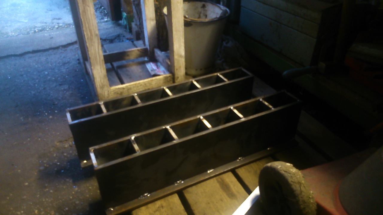

(#) guliver83 hozzászólása Feb 19, 2016 /
Én ma kezdtem bele egy kis gép építésébe.
Y tengely még nincs teljesen kész de haladok vele 120x160x600
X tengely egy 220x80x600 acél
(#) alex0 válasza szikorapéter hozzászólására (») Feb 20, 2016 /

(#) alex0 válasza guliver83 hozzászólására (») Feb 20, 2016 /
Egy "kis" gép építése. Nagyon masszív darabok ám ezek az alkatrészek! Mire szeretnéd használni, hogy így építed meg? Azért ez már nem "házi" alkatrész ám. Én nagyon kíváncsi vagyok az építés további részére is.

(#) guliver83 válasza alex0 hozzászólására (») Feb 20, 2016 /
Csak bakácsolásra !
Mivel a mostani gépem nem alkalmas acél marásra így gondoltam építek egy kicsit masszívabb gépet hozzá. Minden alkatrész megvan hozzá így remélem hamarosan össze is áll a dolog.
Minden tengelyen THK 20mm sínek lesznek.
A munkaterületen elég kicsi lesz.
A T nút asztal 400mm x 240mm de a gép ettől egy kicsit többet fog tudni .
A Z tengelyen 400mm sín lesz és ha sikerül egy ISO 30 főorsóval lesz szerelve .

(#) guliver83 hozzászólása Feb 20, 2016 /
Még egy kis meló a X tengelyeken, de még nincs kész teljesen, még megy rá egy vastagabb anyag amibe bele lesz marva a lineáris helye.
