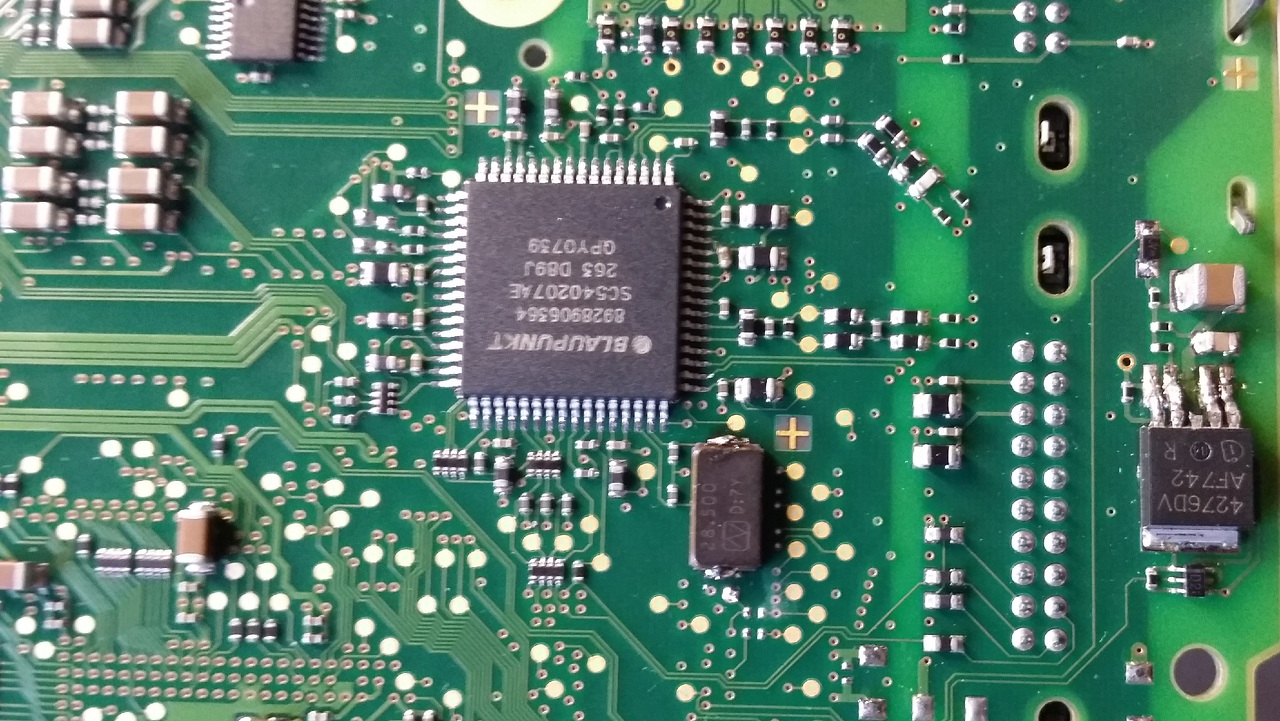

(#) karakan hozzászólása Feb 2, 2016 /
Tiszteletem!
Van egy Blaupunkt navi fejegységem 2008 Ford focusból ami nem indul el egyik pillanatról a másikra. A csatolt képen szereplő LDO-ból van kettő ezen a panelen. Az egyik, a táp ráadása után tökéletesen működik, előállítja a szükséges feszt. Ez, amit fényképeztem nem ad ki feszültséget mivel 0V a vezérlő lábon lévő feszültség. Hogyan kereshetnék utána mi lehet a hiba oka ? kapcsolási rajzot kerestem de nem találtam sehol. Tudna valaki szakmai segítséget nyújtani hol keressem a hibakeresést ?
A linkelt fórumon ugyanezzel a hibával foglalkoznak pontosan ugyanazzal a fejegységgel viszont megoldást nem jegyezték le, és az illetőt sem tudom megkérdezni mire jutott vele. Ha valakinek lenne bármilyen meglátása azt előre is nagyon köszönöm!
http://elektrotanya.com/?q=hu/content/tap-ic-beazonositasa-ford-foc...segben
