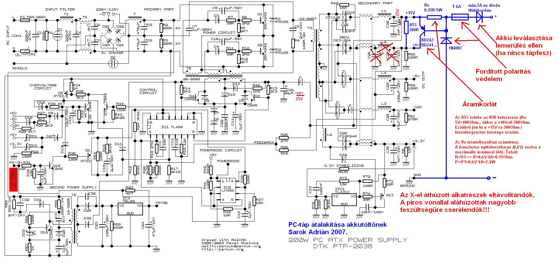

Elnézést a kimaradásért, de volt némi zűr az internettel, meg a 3 műszak sem túl "felhasználóbarát". Felmerült a kérdés, hogy mire kell a dióda a kimeneten: A válasz egyszerű: Ha meghibásodik az akku, vagy pillanatnyi túlterhelés miatt leáll (akár hálózti zavar miatt), vagy elhalálozik a kimeneten a pufferkondi stb., akkor ne folyhasson áram az akkumlátorból a töltő felé. Ezen kívül, ha rajta felejtenénk a töltőt, de mondjuk a konnektorból kihúztük, akkor feleslegesen menne a táp ventillátora, illetve a kimeneti terhelő ellenállások is merítenék az akkut. (egy-két hétre elfelejtve az akksinak annyi). Abban is van igazság, hogy nincs fordított polarítás védelemmel ellátva, de ezt egy 5-10Amperes biztivel ki lehet védeni egy fordított polarítással bekötött dióda kíséretében (A dióda a bizti és a táp között legyen). Úgy voltam vele, hogy ha fordítva kötöm rá, akkor magamra vessek...(nem fog előfordulni). -A kimeneten "nem létező" terhelő ellenállásról meg annyit, hogy vannak vicces tervezők, akik jól el tudják rejteni pl. a hűtőbordák és a trafó köé, vagy alá, ezen kívül, ha gyaníthatóan kínai gyártmány, akkor előfordul, hogy kisebb ellenállást tesznek bele (0,25-0,5W körül). Csak a "szagot kell követni", ahol nagy a melegedés az mindíg gyanús -Az egyéb felhasználásra szánt nagyobb feszültségre átalakítással vigyázni kell, nehogy túllépjük egy-két kondi névleges feszültségét(pl.sokszor a 12V-ra csak 16V-os kondit raknak "a kis huncutok", mert a 25V-os már 5-10Ft-al drágább lenne...) Az 5V-os rész sorbakapcsolását én is jó ötletnek tartom, mert ugye ez tudja a legnagyobb áramot leadni. (Csak le kell választani a közös pontról, ha a trafó lehetővé teszi - általában igen). -Van itt még egy apró bökkenő, mégpedig a Dupla Schottky-diódák, melyeknek a névleges feszültségét nem illik túllépni. Ez kiderül a típusszámból: pl. S10C40C jelentése:max. 10Volt és 40 Amper (400Wattos tápban volt az 5Volt-os részen). További jó építést mindenkinek.

Én azon agyalok, hogy egy automatikus szabályzást fogok építeni. A lényege egy házi készítésű tápegységemnél megvalósított megoldás. Beépítek egy figyelő ellenállást sorba. Én ezt régebben spirálfüzet spiráljából készítettem (3-4 menet). Minél nagyobb áram folyik,annál nagyobb feszültség esik a figyelőellenálláson. Természetesen az áramot egy MOSFET-en engedném át, amit szabályozni tudok. Ezen felül be tudok inkatni egy komparátor fokozatot 741-el, ami át tudna kapcsolni csepptöltésre 14V-ot elérve. Néztem a kapcsolást,amiben LM 358 és 741 van. Érdekes. A szöveg alapján 4A kivehető.Még ennél is egyszerűbbet szeretnék. (A TL 431-eket nem szeretem a már ismert TV javítási területről.)
Hát az előző linken szerintem meg van oldva az áramkorlát is. (a két föld közötti figyelőellenállással)
A max. áramkorlátozásra gondolsz?
De amikor már majdnem fel van töltve az akku,akkor szerinted mekkora árammal pöfög a töltés ebben az esetben?
Ha jól gondolom az akufeszültség közelít a kimenőfeszültséghez és a töltőáram csökken.(csak azt akartam kérdezni hogy a tl494 be épített áramkorlát miért nem jó,de ha te a kapocsfeszültségtől függően kapcsolgatni is akarsz ,ez az amit nem olvastam elég figyelmesen ).
Kicsit áttervetzem a témát. Sokakat zavart a "parasztos" megoldás az izzóval (, mint áramkorlát), ezért egy egyszerű átalakítást követtem el, ami a feszültségosztást változtatja meg, így megváltozik a referencia feszültség...
A képet feltettem a honlapomra is. A polaritás felcserélés elleni védelmet is tartalmazza.
- Én a BD bázisába egy ellenállást tettem volna, mert ha bekapcsolt állapotban teszed a tápot az aksira, az 1000µF-os kondiból szép áram folyhat az aksiba. Ilyenkor a BD bázisán keresztül folyik az áram, ami esetleg tönkreteheti. - Az 1N4007-et kicsit kicsinek találom a 6A-es bizti kiverésére. üdv! proli007 |
