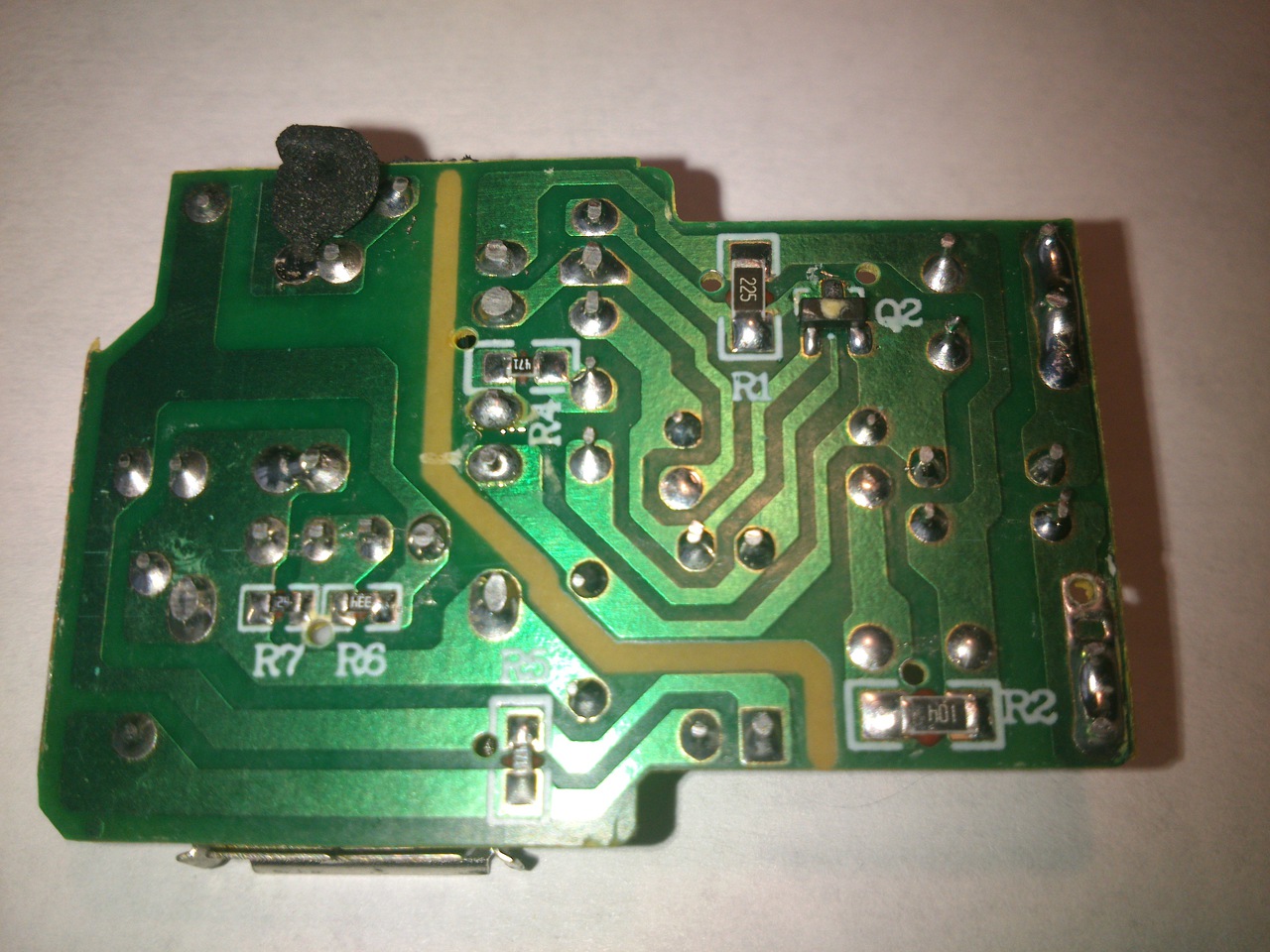

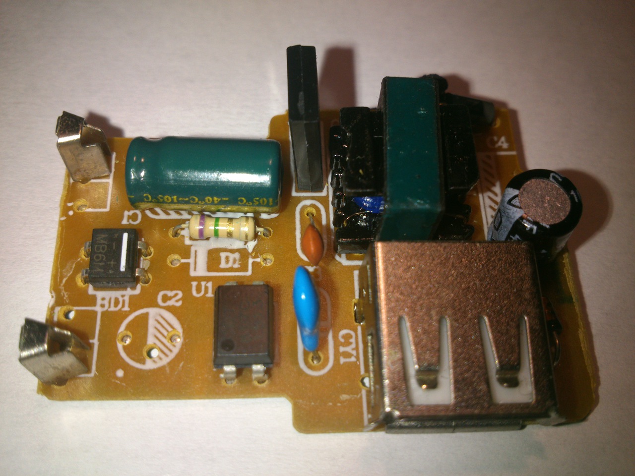

(#) Csupasz hozzászólása Feb 20, 2016 /
Van 2 db kínai telefontöltőm, és mindkettőnél a töltés 60-70% körül lekapcsol. Amikor a töltőáram lecsökken 100mA-re a töltő feszültsége eléri az 5,5V feszültséget. Arra gondolok, ez okozza a lekapcsolást, mert az eredeti Sony töltő jó.
A fotók alapján meg tudnátok mondani, melyik alkatrészt kellene cserélnem ahhoz, hogy alacsonyabb legyen a töltőfeszültség. Én az optocsatolóra menő furatszerelt ellenállásra gondolok, de nem tudom, azt-e, és csökkenteni, vagy növelni kellene? ( nem szeretnék vele kísérletezni )
(#) kadarist válasza Csupasz hozzászólására (») Feb 20, 2016 /
Van egy üvegtokos Zener-dióda az USB-csatlakozó és a nyák pereme között, és ez határozza meg a kimeneti feszültséget.
(#) Gafly válasza kadarist hozzászólására (») Feb 20, 2016 /
Meg van az a része, hogy mostanában szinte minden USB töltő rendszerint 5 Voltot ad. Majd a telefon meg csinál vele amit akar/tud...
(#) kadarist válasza Gafly hozzászólására (») Feb 20, 2016 /
Pontosan, mert a töltésvezérlő a telefonban van, ami intézi az egész procedúrát.
(#) Csupasz válasza kadarist hozzászólására (») Feb 20, 2016 /
Igaz, de akkor miért állítja le a töltést? A gyári Sony töltő az 5V-ot ad terheletlenül is.
A zener OK, 5,1V.
Egyszerű a megoldás: ne használd ezt a töltőt, mert lehet, hogy a telefon finnyás vezérlőjének a fél volt többlet zavart okoz.
Igen, csak éppen azért vettem, ha a gyári Sony meghalna, legyen tartalék.

(#) moltam válasza Csupasz hozzászólására (») Feb 20, 2016 /
Köss sorba egy diódát a zenerrel. Ez 6-700mV minusz, ha schottkyt használsz kb 200mV. Ebből kettő sorba kiadja a kb fél voltot. Vagy ami korrektebb megoldás, TL431 precíziós referencia. Már gyárilag azt kellett volna bele tenni, de a kínaiak spórolósak.

(#) kadarist válasza moltam hozzászólására (») Feb 20, 2016 /
A diódával növelné a kimeneti feszültséget, mert nagyobb lesz a letörési feszültség, ami miatt csak nagyobb feszültség mellett fog áram folyni az optocsatoló LED-jébe.
Más javaslat?
Keress egy 5V alatti Zener-t és egy olyat fejelj meg egy diódával (nyitóirányban). Elvi elrendezés: Bővebben: Link.
